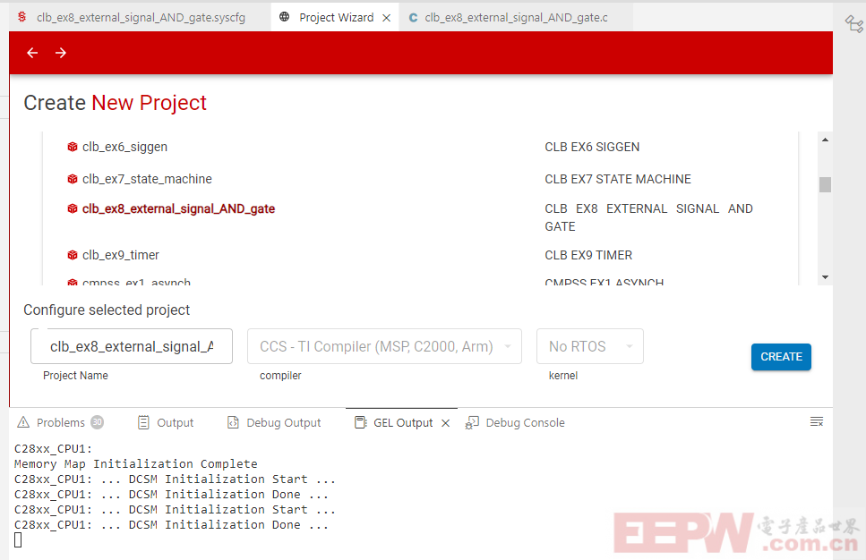

我们首先新建一个项目,选择官方例程:clb_ex8_external_signal_AND_gate

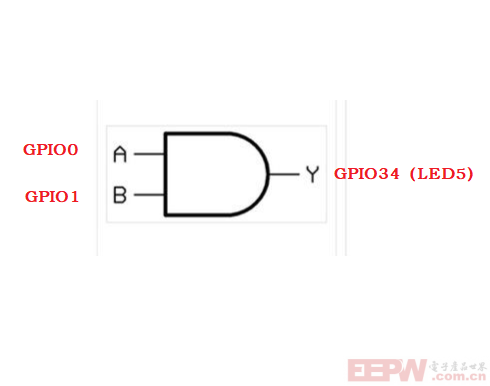

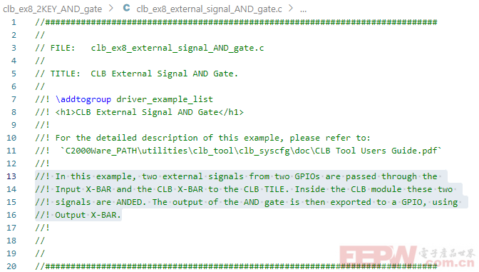

看程序介绍,我们就明白了程序要完成一个简单的AND与门。
逻辑功能如下图所示:

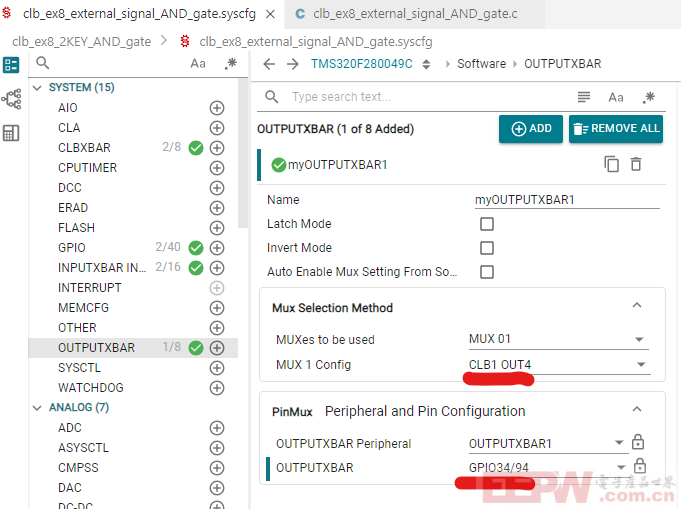

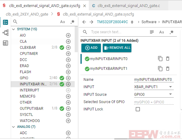

首先IO输入输出在GPIO/INPUT XBAR/OUTXBAR中设置
OUTXBAR中将输出IO与CLB1 OUT产生关联。

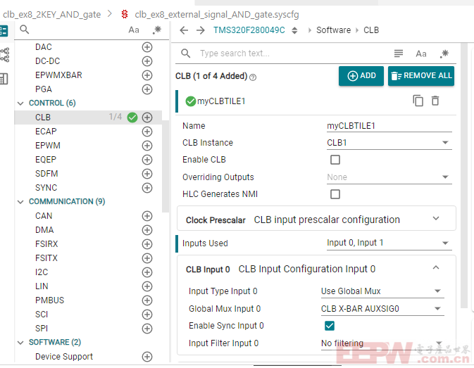

CLB模块主要设置INPUT信号

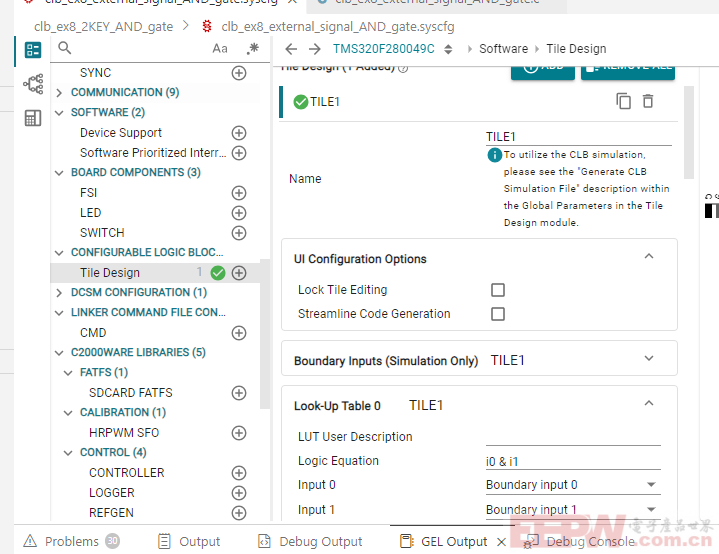

最重要的逻辑功能在Tile Design中实现。
Logic Equation : i0 & i1,就实现了一个简单的AND与门功能。

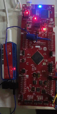

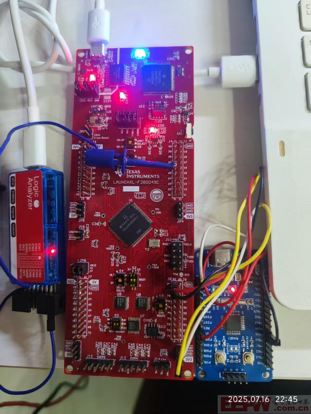

硬件部分,我们在GPIO0与GPIO1接入电阻上拉的按键。
(为简单起见,使用了一块瑞萨开发板,仅使用VCC GND及按键1——GPIO0、按键2——GPIO1

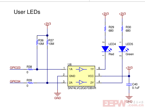

按下按键1或者2,AND输出GPIO34=0,由于LED是上拉,此时灯点亮。
编译调试后就可以运行了。

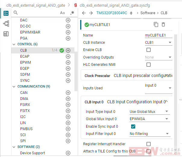

接下来,难度加大一点,输入不用GPIO了,用ePWM(周期2秒),使用简单的非门,驱动LED5.
实现的效果是每秒中闪烁LED5。

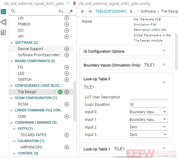

在上述例程的基础上,直接修改CLB,CLB input 0 设置EPWM3A。
Tile Design中将逻辑修改为非门:!i0

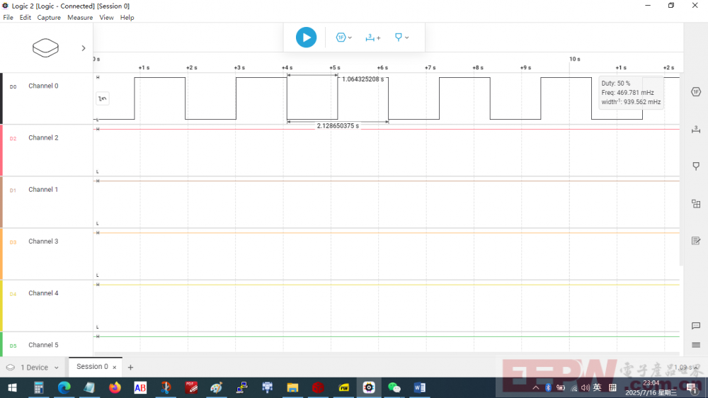

编译运行后,就可以看到LED每秒闪烁了。
用逻辑分析仪测量EPWM3A(GPIO4)引脚,可以看到周期2秒的方波输出。
