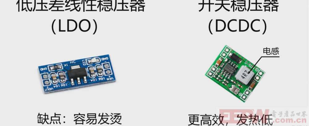

LDO(低压差线性稳压器):是一种线性稳压器件,主要用于在输入电压和输出电压差值较小时,将输入电压转换为稳定的输出电压。例如,输入电压为 5.5V,输出电压为 5V,LDO 能够有效地降低这 0.5V 的压差,并且保持输出电压的稳定。
DCDC(直流 - 直流转换器):是一种能够将直流电源的一种电压等级转换为另一种电压等级的设备。它可以实现升压(如将 3V 转换为 5V)、降压(如将 12V 转换为 5V)或者电压反转等功能。

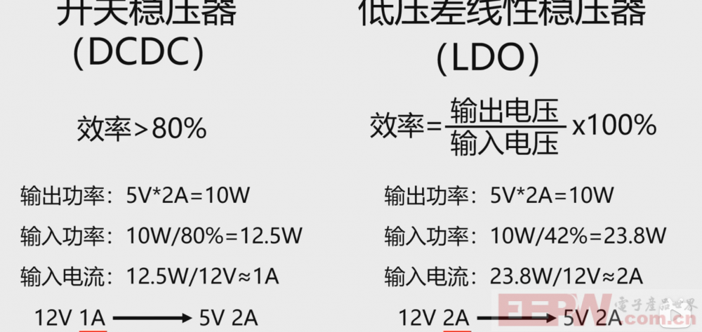

LDO:当输入 - 输出压差较大或者输出电流较大时,LDO 的效率会降低。例如,一个 LDO 输入电压为 10V,输出电压为 5V,输出电流为 1A,那么它的功耗50%效率。
DCDC:DCDC 的效率相对较高,尤其是在输入 - 输出压差较大的情况下。这是因为 DCDC 通过电感的储能和释能来转换电压,开关管在导通和关断时损耗相对较小。损耗主要集中在开关管的导通损耗、开关损耗和电感等元件的损耗上。在合适的设计下,DCDC 可以达到较高的效率。例如,一个降压型 DCDC,输入 12V,输出 5V,输出电流为 1A,效率可以达到 80% - 90% 左右。

适用于对电源噪声要求较高、输入 - 输出压差较小、输出电流不大的场合。比如,在为微控制器(MCU)、低功耗传感器等供电时,这些设备对电源的纯净度要求高,且功率需求相对较低。例如,为一个工作电压为 3.3V、功耗为几十毫安的 MCU 供电,LDO 是一个很好的选择。
还常用于需要简单、紧凑电源解决方案的便携式设备中,因为 LDO 的外围电路简单,只需要几个电容就可以正常工作,占用电路板空间小。
DCDC
适合用于输入 - 输出压差较大、需要高效电压转换的场合。例如,在电池供电的设备中,电池电压会随着使用时间而变化,DCDC 可以有效地将电池电压转换为设备所需的稳定电压。像笔记本电脑中,将电池的电压转换为各个芯片和组件所需的不同电压等级,就大量使用 DCDC。
也适用于需要较大功率输出的场合,因为 DCDC 可以通过合理的设计实现较高的效率,从而减少功率损耗。比如,在大功率的 LED 驱动电路中,需要将输入电压转换为适合 LED 工作的稳定电压,并且要保证较高的效率,DCDC 是常用的选择。
