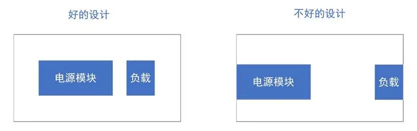

(1)电源模块尽量考虑负载,减小输出阻抗和线缆对外的辐

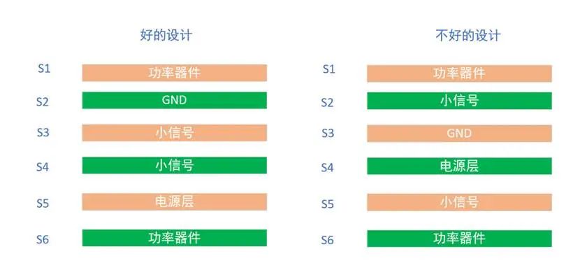

(2)PCB叠层设计
两种设计最主要差别是小信号位置,如果将小信号放在功率层和GND之间,小信号和功率器件之间存在容性噪声耦合。而在推荐的设计中,两个小信号被GND进行了屏蔽。

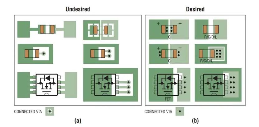

02 功率器件的布局

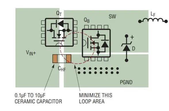

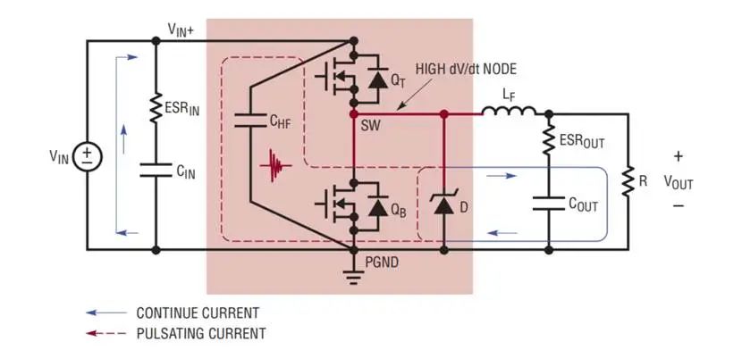

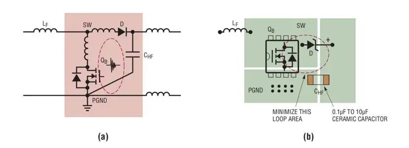

功率器件面积最小化。功率器件回路中存在快速变化的dv/dt和di/dt,面积越大,变化的电场和磁场对外的辐射越强。
同时,器件焊接后会在PCB板上形成寄生电感,走线越长,寄生电感越大,这些寄生电感在di/dt下,会在MOS管开通和关断的时候形成振铃。振铃会增加器件的损耗,甚至是损耗功率MOSFET。推荐如下布局
功率器件增加连接点以最小化阻抗。
推荐的设计,能极大的降低PCB寄生电感和器件焊盘与PCB铜箔的阻抗,使得电压降最小化。

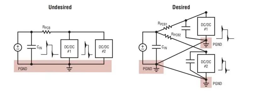

多路电源布局时,输入电流走线需要分开,避免共地干扰。

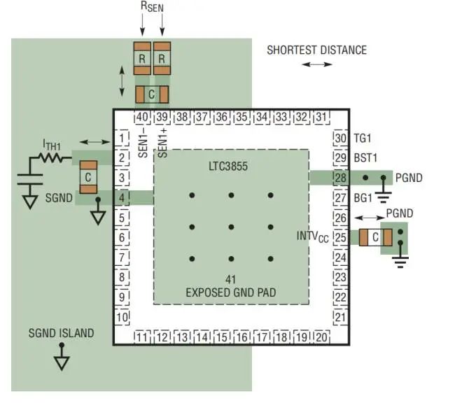

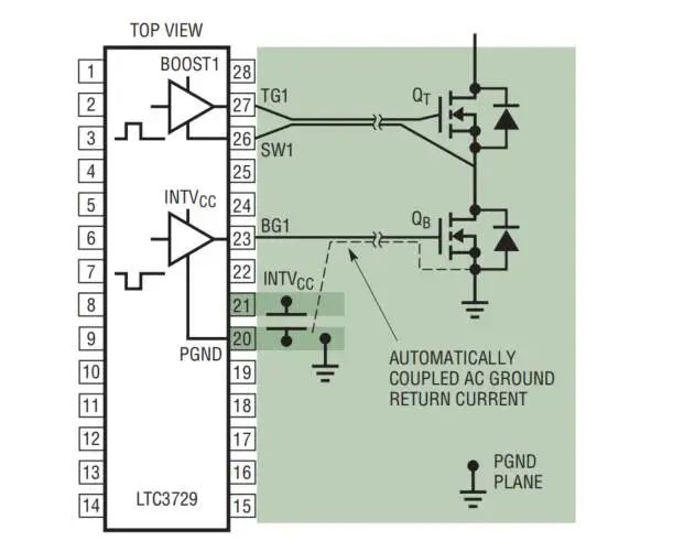

控制电路布局主要有两点:信号地和电源地分离,控制器的去耦电容靠近器件管脚放置。
驱动电路面积尽可能的小,驱动电路走线尽量短。这样做既可以降低阻抗,还能减小在栅极引入的寄生参数。整改过EMC问题的同学应该知道,减小驱动线的长度,不穿层,能极大改善SW处的波形。

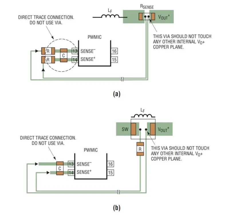

敏感信号采样电阻使用开尔文连接的方式,如果一端是GND,同样要以差分信号的形式走线,降低环路面积和共模干扰。

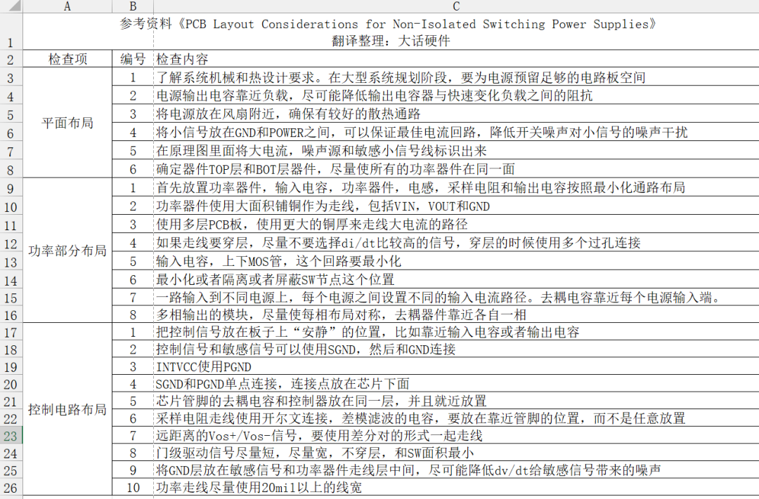

布局要求整理成布局要求如下:
