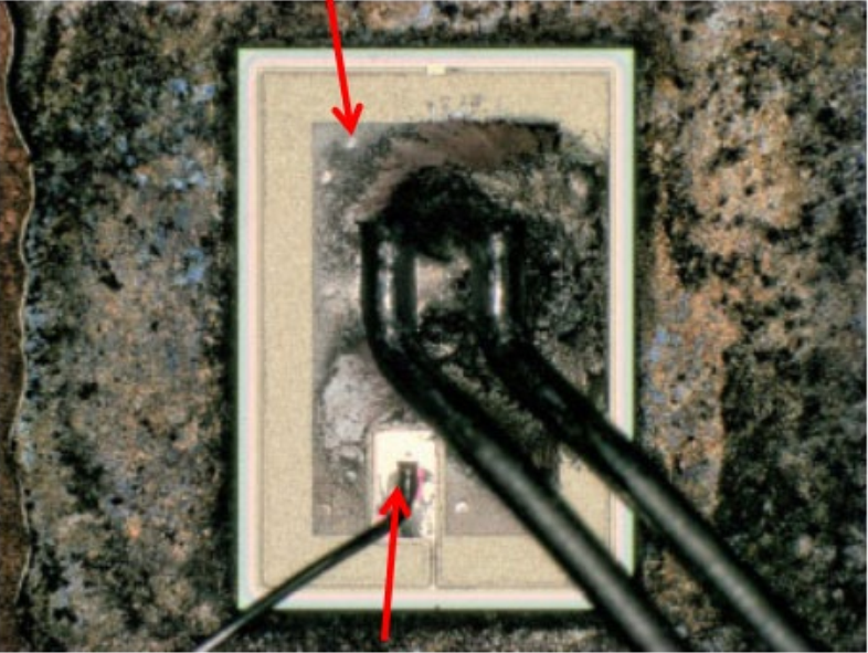

(2)随着短路时间的增加,芯片结温升高,芯片内部开始出现本征激发的热空穴,空穴电流激活了寄生NPN晶体管,进而发生热失控,电流剧增,如图二所示,芯片表面严重烧毁,融化的金属导致栅源漏三端短路,进而对系统造成损坏。
图二 SiC MOSFET短路失效模式——热失效[2]

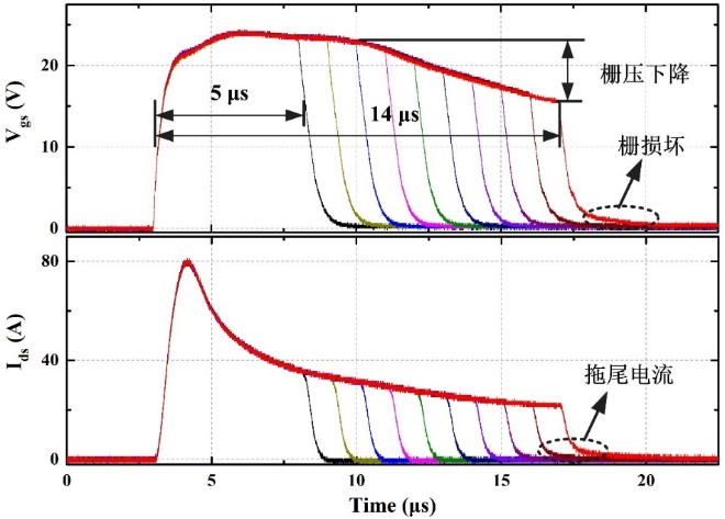

短路测试波形如图四所示:在短路过程的前半部分,栅压基本不变,但随着时间的增加,栅压开始慢慢下降。这是因为随着短路时间的增加,器件结温升高,栅极漏电增加,栅电阻开始降低,进而导致栅压降低。器件的电流随着栅极的开启迅速上升,直至饱和电流。达到饱和状态后,电流随着短路时间的增加逐渐降低。这是因为器件的结温升高,体电阻增加。其次,栅压降低,也会降低器件的导通电流。当短路时间进一步增加,器件的栅控能力降低,开始出现电流拖尾现象。最后,器件开始失效,彻底失去栅控能力[3]。
图四 SiC MOSFET承受不同时长的短路应力波形
