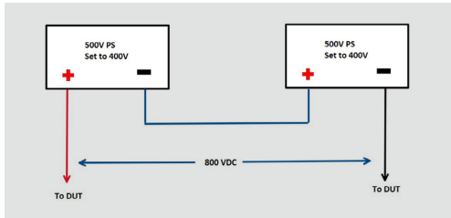

图1. 两个串联连接的400V电源可产生800V电压输出
提供多种输出直流电压的直流可编程电源
泰克旗下大功率直流电源品牌EA Elektro-Automatik 生产提供多种输出直流电压的直流可编程电源。在开始项目之前,请确保电源具有相似的额定值后再进行串联连接。为了使用400V单元产生800V电源,必须如图1所示连接两个相同的电源。EA生产最接近所需400V的500V单元,例如可编程双向直流电源 EA-PSB 10500-30,其输出可设置为400V,如图1所示。

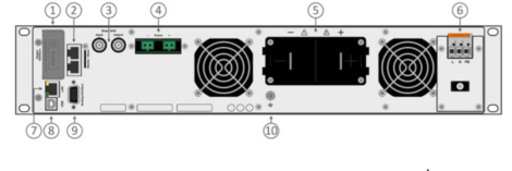

图 2. EA-PSB 双向电源单元的后板接口示意图
■1.接口插槽
用于安装选配的通信或功能扩展模块 (如数字 I/O、CAN 总线等)。
■2.主-从总线接口
用于构建并联连接系统(Parallel Connection System),实现多台电源的协调控制和状态监控。此接口连接主设备和辅助设备。
■3.均流总线接口
用于构建并联连接系统,确保各并联电源之间的电流均等分配(Current Sharing)。此接口连接所有并联单元的均流信号。
■4.输出电压远端补偿输入端子
用于连接远端补偿(Remote Sense)线,补偿负载连接导线上的压降,确保负载点获得精确的设定电压。
■5.输出端子(铜质汇流排)
设备的主直流功率输出连接点(DC Output Terminal),采用大电流铜质汇流排(Copper Busbar)设计,可承载高额定电流。
■6. 交流电源输入端子
用于连接设备的主电源输入(Mains / AC Input),为设备运行提供电能。
■7.以太网接口
RJ-45网络接口(Ethernet Interface),用于通过TCP/IP协议实现远程通信、控制和数据传输。
■8.USB接口
USB通信接口(USB Interface),通常用于连接计算机进行设备配置、控制和软件更新。
■9.隔离模拟量编程/监控及其他功能接口(DB15母座)
15针D-Sub母型接口(DB15 Female Connector),提供电气隔离的(Isolated)模拟量设定信号输入、监控信号输出以及其他控制信号(如启停、报警)。
■10.接地连接螺钉
设备保护接地(Protective Earth - PE)连接点,必须使用低阻抗导线将其可靠连接至系统的接地排或大地,确保安全。

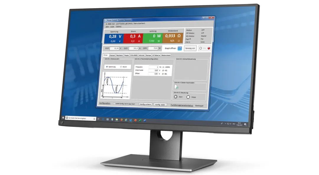

EA Power Control软件允许从一台Windows PC控制多达20台EA设备
此外,对于串联连接,EA电源不支持主-从(Master-Auxiliary)模式,这意味着每个电源单元必须单独控制,无论是手动还是远程(数字或模拟)。对于远程控制,推荐使用可从EA网站下载的EA Power Control软件。如果需要,用户可以购买多控许可证,以便从一台Windows PC控制多达20台EA设备。通过选择串联连接的设备,用户可以几乎同时向每台设备发送相同的命令。
图3. EA-Power Control软件通过Windows PC实现对EA可编程直流电源产品的便捷精准控制

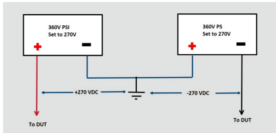

其他应用示例需要从单个正(+)电源创建正(+)和负(-)电源,例如在航空应用中。例如,飞机使用 +/-270 Vdc来构成540 Vdc(波音787)。在这种情况下,使用两台EA-PSI 10360-240 4U型号的电源串联,并将中点接地(如图4所示),用户即可创建+270Vdc基准和-270Vdc基准,并提供60kW的功率。出于安全和隔离原因,制造商建议遵循一些限制条件,这些在产品的数据手册中有详细说明。
图4. 通过中点接地创建负电压基准

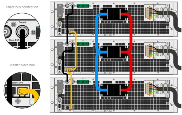

为此,像EA这样的制造商采用了一种称为“主-从模式并带有专用均流总线(Share bus)”的技术。在此模式下,当多个相同系列的电源型号(如PSI 10000系列)通过主-从总线和均流总线连接时,整个多设备系统表现为一个单一设备。通过主-从总线,系统数据(如总功率和总电流)被收集并显示在主机设备上。从机设备的警告和报警信息清晰地显示在显示屏上。均流总线为各个设备提供均等的负载分配。
图5. EA的设备可以通过Cat-5电缆(用于通信)和BNC电缆(用于均流)轻松并联。
根据图5,并联EA可编程双向直流电源的步骤如下:
步骤1.物理上并联正 (+) / 负 (-) 输出端子。
步骤2.连接均流总线以确保各单元电流分配均匀。
步骤3.连接主/从总线以确保单元间的通信。
步骤4.在设置菜单中将每个单元配置为主(Master)或从(Auxiliary),并如图所示设置偏置(Bias)和终端(Termination)电阻。
