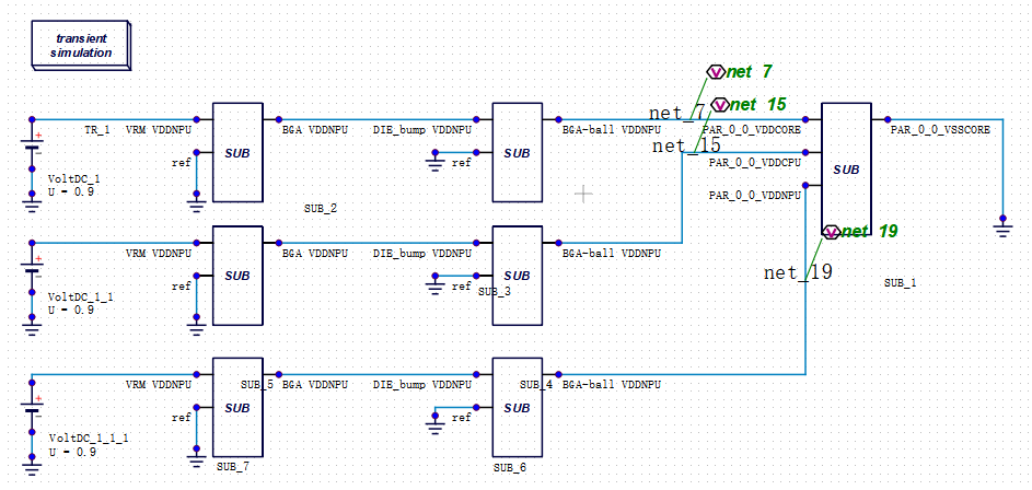

使用SIDesigner进行仿真
使用巨霖仿真软件SIDesigner搭建电源噪声的仿真电路,原理图如下:

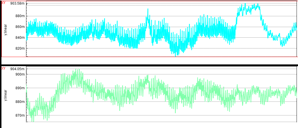

仿真结果如下:
工程师可以对电子系统进行全面的系统性能评估、优化系统可靠性及稳定性,加速产品研发、迭代过程。
