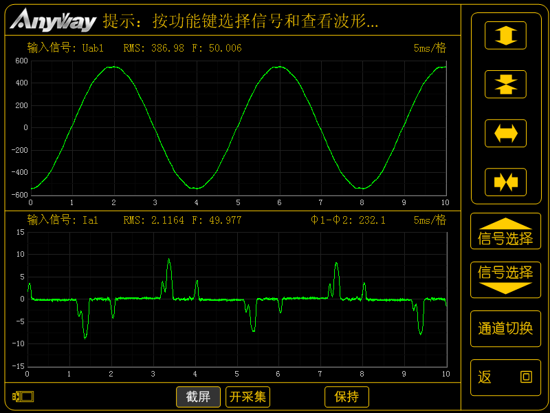

计算机通常采用开关电源供电,开关电源输入侧的二极管整流电路导致输入电流产生较大的畸变,电流波形的峰值因数高达2.4~2.6,因此,一般UPS要求可驱动峰值因数为3的负载。
6或10的高峰值因数波形,一般发生在变频器输出的PWM波。理论上,PWM波的峰值因数可达无穷大。因为PWM波在输出不同基波有效值电压时,其峰值始终保持不变,因此,输出电压基波有效值越低,峰值因数越高。以额定电压690V的变频器为例,输出电压(基波有效值)690V时,峰值因数接近正弦波峰值因数1.414,而输出电压为69V时,峰值因数接近14.14,输出电压为6.9V时,峰值因数接近141.4!
图2 二极管整流类设备输入电流具有较高的峰值因数
