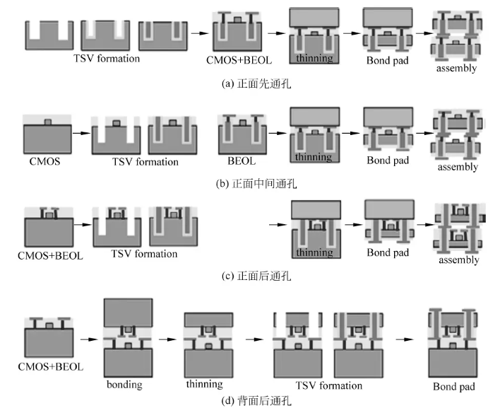

TSV技术本质上属于晶圆级制程,因此其制作可融入集成电路制造工艺的不同环节,具体可分为正面先通孔、正面中间通孔、正面后通孔及背面后通孔四种类型。
正面通孔指在晶圆的有源电路面钻孔。正面先通孔技术是在初始硅衬底上先形成通孔,也就是在芯片前道制造工艺的有源层形成之前就完成通孔制作,此时TSV制作可在晶圆制造厂前端金属互连工序前进行。正面后通孔技术则是在芯片后道工艺完成后再制作通孔,该方案的显著优势是无需改变现有集成电路的流程与设计,同时还能降低种子层沉积成本、缩短电镀时间并提高产能,目前已有部分厂商在高端Flash和DRAM领域采用这一技术。当TSV孔在CMOS与芯片后段制程(Back End of Line,BEOL)之间制作时,称为正面中间通孔,其中BEOL指芯片制造的后段工序,始于单个器件完成后的第一层金属互连,在晶圆制造厂内完成。背面后通孔技术是在芯片或晶圆与另一晶圆键合后,再在背面钻孔。

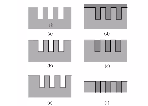

TSV制作的工艺流程具体如下:①在硅片上钻制深孔,深度超过TSV的目标厚度;②沉积介质层;③在硅片表面及深孔内沉积阻挡层、黏附层与种子金属层;④通过电镀铜或采用其他导电材料填充深孔;⑤利用化学机械抛光实现表面平坦化,并去除多余的种子金属层;⑥通过磨削或刻蚀使铜层或通孔导电层暴露出来。

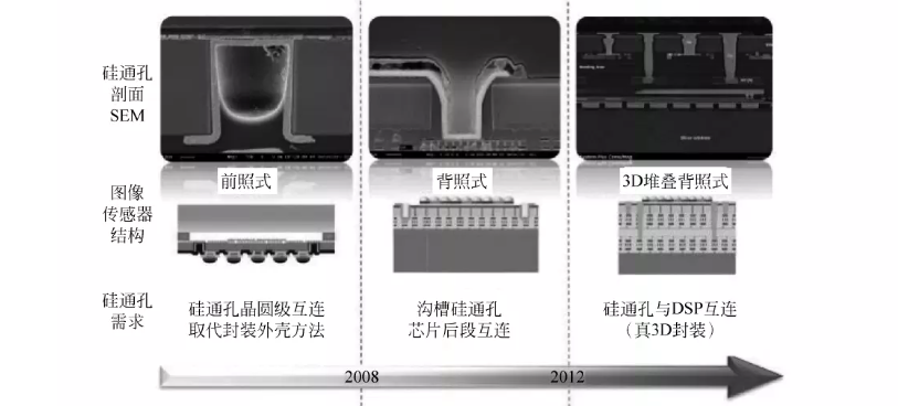

2006年,东芝公司推出了全球首个集成TSV技术的产品——CMOS图像传感器(CIS),并于2007年实现量产。性能提升与微型化是推动CIS发展的核心动力。搭载TSV的3D CMOS图像传感器,其发展历程先后经历了正面成像(FSI)、背面成像(BSI),再到混合3D堆叠BSI的阶段。目前,CIS是TSV技术最大的应用市场。
