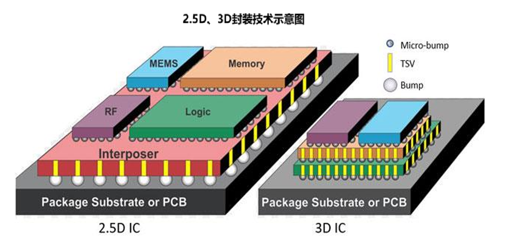

二、2.5D及3D封装的结构组成
2.5D/3D先进封装技术是芯片系统关于延续摩尔定律的有效解决方案之一,该技术主要目的是通过在垂直方向上堆叠芯片以实现更高密度的集成。
其中,3D封装技术与2.5D封装技术的差别主要在于3D封装技术是通过硅通孔(ThroughSiliconVia, TSV)或玻璃通孔(ThroughGlassVia, TGV)把所有芯片都垂直连接,而2.5D封装技术指的是将多个芯片平铺在中介层上,中介层上有再布线层,用于芯片间的水平互连,而中介层再通过通孔把芯片与封装基板相连,进而实现多个芯片的垂直互连,这种将多种不同材质、尺寸、功能封装到一个系统内的技术也被称作三维异质集成技术,其中实现中介层互连功能的关键工艺则是相应的通孔制备及孔金属化。

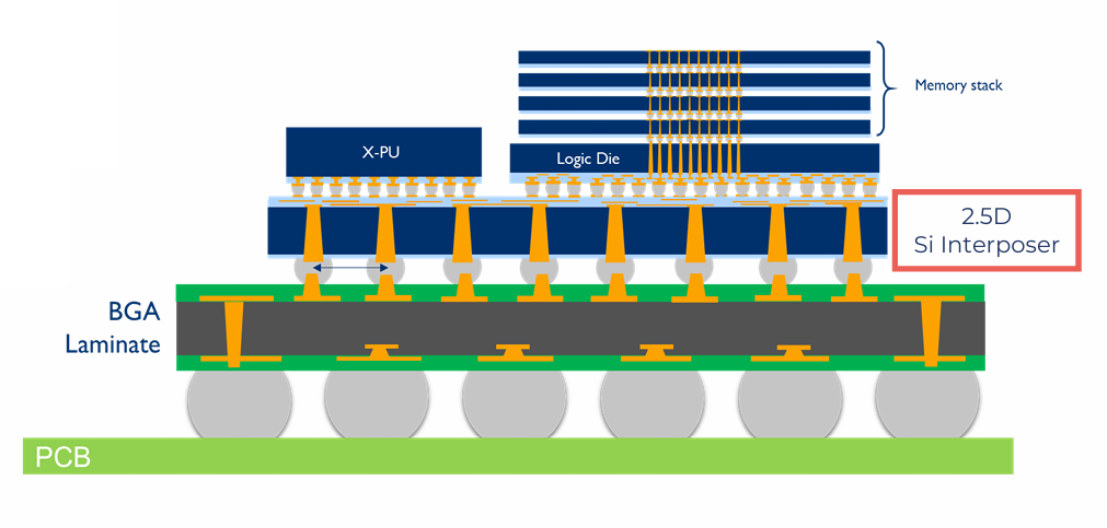

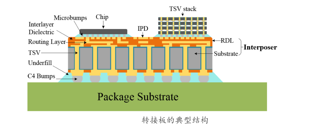

转接板(中介层)主要包括基底和RDL。其上层RDL通过微凸块与搭载的有源芯片相连,这些有源芯片可以是普通的二维芯片,也可以是三维的芯片堆叠。其下层RDL(或者是焊盘)通过普通的凸块或者焊球与封装基底相连,实现转接板与封装管壳的电气连接。转接板的典型结构如图所示。
转接板基板可以是硅、玻璃或者有机高分子材料,上面有贯穿基板的通孔,实现转接板正面和背面的电气连接。转接板上的TSV采用导电材料填充,外侧包覆有绝缘层,对TSV和基底进行隔离。
TSV填充的导电材料通常是铜,也可以是钨、多晶硅等。填充的方式有完全填充和不完全填充两种。
转接板的RDL包括金属布线和绝缘介质层,用来实现搭载的芯片与芯片之间、芯片与TSV之间的互连。金属布线通常是通过电镀铜来制备,而介质层可以是无机介质如SiO2、Si3N4等,也可以是有机聚合物如聚酰亚胺(PI,Polyimide)、苯并环丁烯(Benzocyclobutene,BCB)等。
在RDL层中,除了互连线以外,也可集成一些无源器件,包括电容、电感、电阻等。这些集成无源器件(IPD,Integrated Passive Device)可组成多种功能电路,起到如去耦合、滤波、抑制开关噪声等作用。
将IPD集成到转接板中,不仅可以减小总体电路的体积,提升系统的集成度,也可以使转接板的功能更丰富,适用面更广。

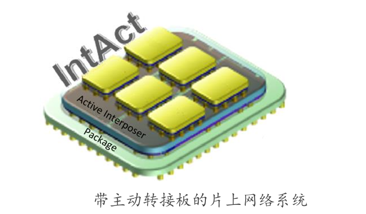

目前绝大多数转接板是无源的,即上面集成的只有布线和无源器件,也有少数研究机构在转接板上制备了CMOS晶体管来实现一些简单功能,这种转接板被称为有源转接板(active interposer)。
比如法国的半导体研究机构Leti在16年提出了一种2.5D封装的片上网络系统(NoC,Network on Chip),在有源硅转接板上排布了6个通信芯片形成通信网络系统,如图所示。转接板本身也制备了CMOS结构,集成了一些简单的功能,包括功率变换和测试电路等。
有源转接板的好处在于,可以将承载芯片的一些简单功能转移到转接板上,或者在转接板上配合相对应的承载芯片增加一些新的功能,这样,不仅可以充分利用转接板上的空间,提高集成度,还能增加系统功能或者提升系统性能。有源转接板的局限在于,在转接板上制备CMOS结构,相当于制备有源TSV芯片,工艺流程比无源转接板复杂的多,成本也高;其集成结构类似3D TSV封装,也会面临着3D TSV封装类似的问题。

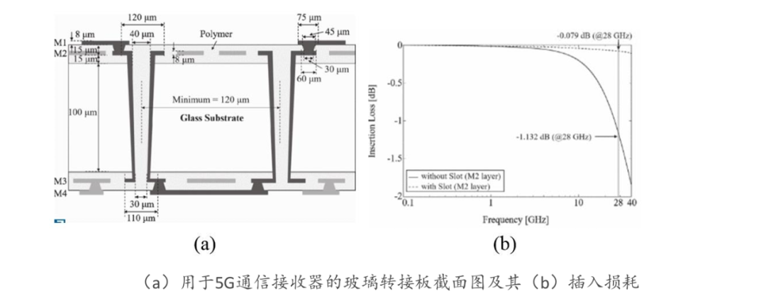

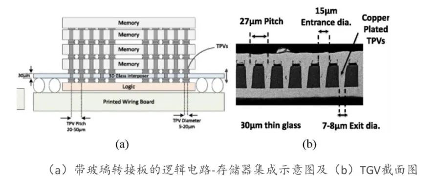

2、玻璃转接板
玻璃转接板和硅转接板结构类似,通过玻璃通孔(TGV,Through Glass Via)实现上下面的垂直互连。
玻璃转接板的优势主要有以下两点:
1)玻璃转接板的电学性能表现优异,绝缘性好,具有较低的介电常数(5.3)及损耗角正切值(0.006);
2)玻璃转接板不需要制备绝缘隔离层,使得制备工艺大大简化,具有较低的成本。
此外,玻璃转接板与裸片也有较好的CTE匹配,且不会存在像TSV漏电这样的绝缘缺陷。
而制约玻璃转接板发展的主要因素是玻璃加工及相关配套工艺的不成熟。
例如,TGV打孔工艺,目前只能通过激光刻蚀、喷砂、微机械加工等实现,存在加工效率低、精度低等缺点,孔径通常在几十微米以上,深宽比在10以下。同时,在玻璃上进行细密布线比较困难,无法达到硅转接板的集成密度。
另外,由于玻璃比较脆,会导致加工的良率降低。除了加工工艺不成熟外,散热问题对于热导率低的玻璃转接板来说也是不小的挑战。相对于硅转接板和有机转接板,玻璃转接板最具潜在优势的应用是在高频领域。
韩国科学技术院的Sumin Choi等人对硅转接板、玻璃转接板和有机转接板的信号传输特性进行了对比分析,仿真结果表明,在10GHz的应用频率下,玻璃转接板具有最好的传输特性。
对于高带宽、高传输速率的系统来说,玻璃转接板是三种转接板当中的最佳选择(如果其布线密度能满足需求)。随着高频应用尤其是5G通信的兴起,玻璃转接板在射频领域越来越受业内人士的青睐。

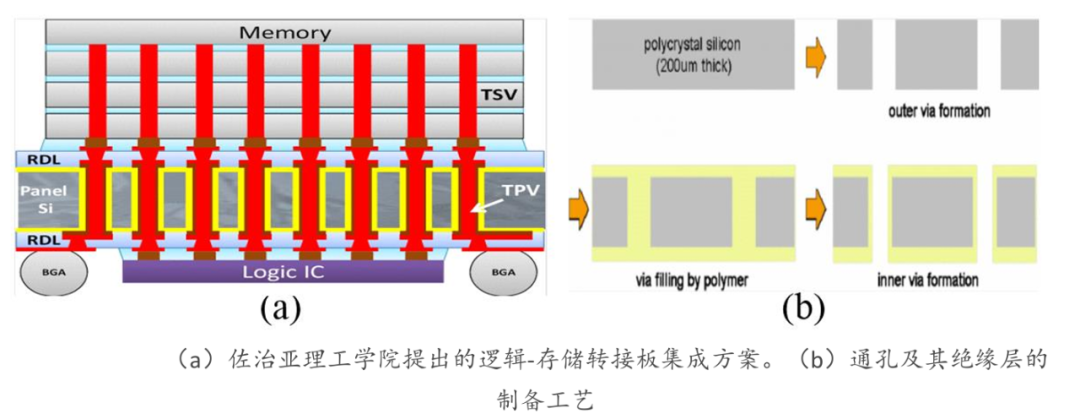

2012年,佐治亚理工学院3D封装研究中心的Sundaram等人提出了一种低成本、低电损耗的转接板,用于逻辑-存储芯片的集成,如下图所示。
该转接板采用多晶硅为基底,制备工艺如下:先使用激光在基底上烧蚀通孔,再使用热压工艺在通孔内填充聚合物,在通孔的聚合物内再打出孔,使用化学镀或者电镀来填充铜,最后再在双面制备RDL。
由于转接板上层及孔内覆盖有厚的聚合物,比起采用薄SiO2做绝缘的常规转接板来说,损耗要低很多。
该转接板的低成本主要来自三方面,一是低成本材料及工艺的运用。大面积多晶硅薄片的成本大大低于单晶硅。多晶硅上用激光烧蚀的方法即可获得小孔径的通孔,比起单晶硅用深反应离子刻蚀(DRIE,Deep Reactive Ion Etching)要简单快捷。
二是工艺步骤的简化。采用薄晶圆打通孔再涂覆聚合物绝缘层的方法,避免了转接板的背面减薄和背面制备绝缘层的工艺。
三是便于批量化生产。超大面积的多晶硅面板使得每个面板上的转接板数量大大增加,降低了单个转接板的成本。

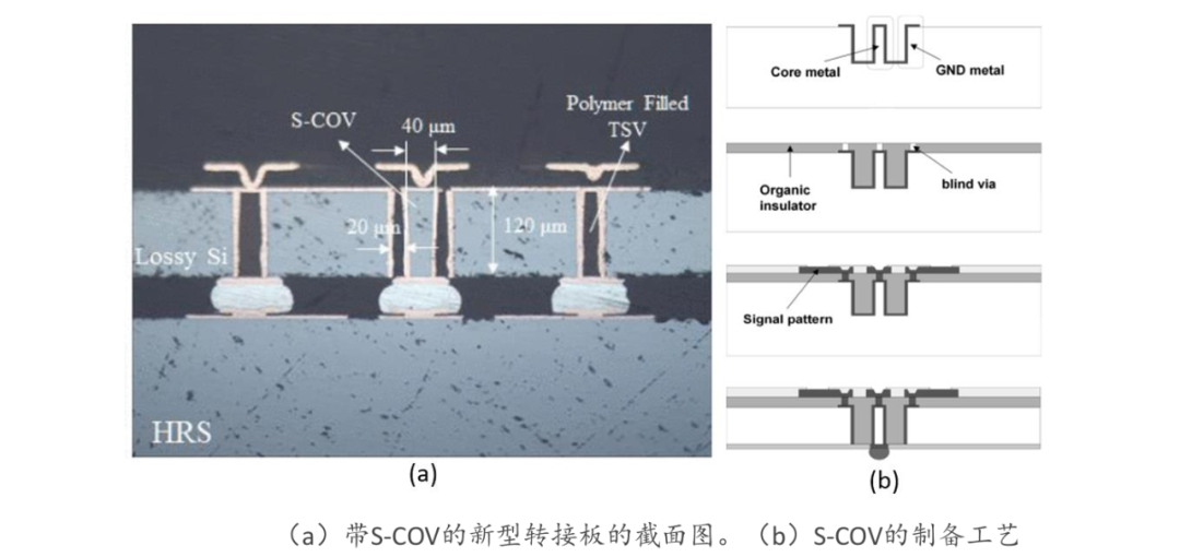

2017年,韩国电子技术研究院的Lee等人提出了一种低成本、低TSV插入损耗的新型TSV转接板,应用于高频RF器件当中。该转接板使用了特殊的硅核心同轴通孔(S-COV,Silicon-Core Coaxial Via)替代传统TSV,其结构如图(a)所示,通孔内部有一个硅轴心,硅轴心外层和孔侧壁层都包覆着一层金属铜,分别作为信号通道和接地通道,在孔侧壁与硅轴心之间填充有机聚合物,其制备工艺如图(b)所示。
得益于厚的有机聚合物隔离层以及信号-接地的同轴结构,这种通孔的插入损耗要优于传统TSV。而且,该通孔不需要进行完全铜填充的电镀,只需要有铜导电层,节省了电镀时间和成本。

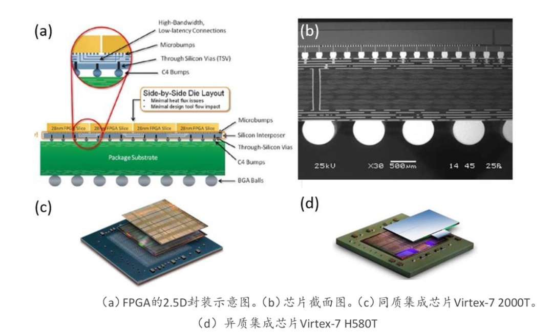

在硅转接板的发展历程中,第一个引人瞩目的商业产品当属Xilinx公司2011年公布的FPGA芯片Virtex-7 2000T,如图所示。
该FPGA芯片采用台积电的CoWoS(Chip-on-Wafer-on-Substrate)28nm工艺,将4个FPGA裸片(die)排布在25 mm×31 mm大小的硅转接板上,使得单片FPGA上逻辑单元的数量达到了200万个,是非三维集成单片FPGA容量的2.8倍。
2012年,Xilinx公司又推出了一款FPGA产品Virtex-7 H580T,在硅转接板上集成了2个FPGA裸片和一个收发器裸片,实现了转接板上异质芯片的集成。

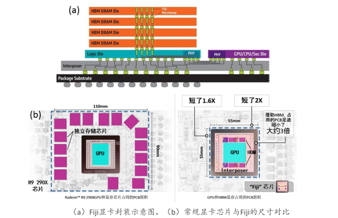

高端显卡也是硅转接板应用的一个主要领域。为了增强显卡的性能、降低功耗,AMD公司于2015年发布了一款采用硅转接板集成的显卡Radeon R9 Fury X(Fiji),将显卡核心(GPU/CPU/SoC)与显存以及逻辑芯片集成在一个封装中,如图所示。
比起上一代非三维封装显卡Radeon R9 290X,该三维封装显卡的带宽增加了60%,每瓦性能提高了两倍多,芯片大小也缩减到原来的1/3以下。之后,ADM和NVIDIA公司又相继推出了多款基于硅转接板封装的显卡产品,比如NVIDIA于2016年推出的Tesla P100及AMD于2017年推出的Radeon Vega。这两款显卡产品比起Fiji来说,线宽更小,集成度更高,性能也有了进一步的提升。
