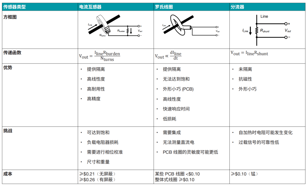

电能计量中使用的电流传感器元件对比
表 1 总结了电能计量应用中使用的三种电流检测技术的性能优势、挑战以及成本。电流互感器是最受欢迎的传感器,具有动态范围宽、耐用和插入阻抗低(非侵入式电流测量)的特点。但很可能具有所有电流检测技术中最高的成本。分流电阻器(分流器)具有抗磁性、更小的尺寸和更低的成本,因此非常有吸引力,但热自加热导致缺乏隔离且在较高电流下的精度较低。
罗氏线圈是其他两种传感器的替代方案且成本最低,特别是在考虑印刷电路板 (PCB) 线圈与整体式罗氏线圈的情况下。
表 1:电流传感器对比

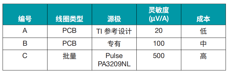

表 3 介绍了三种不同的罗氏线圈,以便分析外部增益级的有效性:
线圈 A 是基于采用 PCB 罗氏线圈传感器的高精度交流电流测量参考设计的 PCB 罗氏线圈,灵敏度约为 20μV/A。
线圈 B 是另一种专有罗氏线圈,灵敏度约为 100μV/A。
线圈 C 是市售型整体式罗氏线圈 (Pulse PA3209NL),灵敏度约为 500μV/A。
表 3:罗氏线圈在信号链分析中的特性

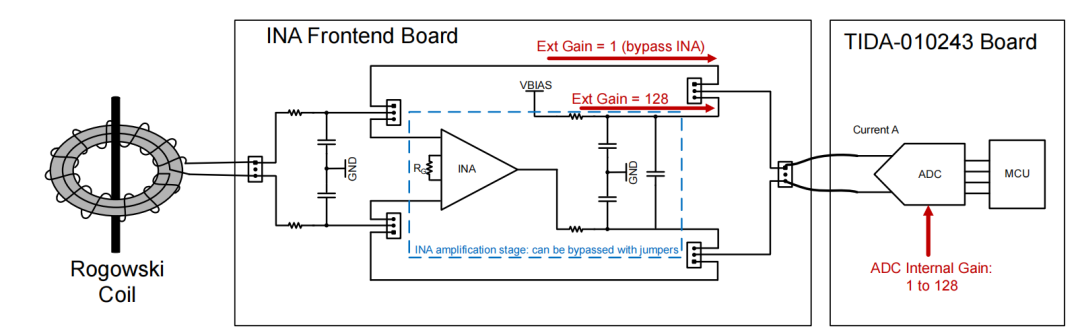

图 2 展示灵敏度分析的测量设置。各罗氏线圈的输出(如表 3 所示)连接到信号调节接口板,可在其中使用四根跳线选择或绕过基于TI INA188的增益级。增益定义电阻 RG(参见图 2)为 390Ω,可产生 128 倍的可选外部增益。
仪表放大器 (INA) 接口板的输出连接到使用独立 ADC 的三相电流互感器电表参考设计的第 1 相电流输入,该参考设计确实包括负载电阻器 R37 和 R38,这些电阻器仅在连接到电流互感器时才需要使用且在此分析中已物理移除。电表参考设计中的 ADC 为TI ADS131M08,这是一款高精度、八通道、同步采样 Δ-Σ ADC,具有 1 到 128 倍的内部增益选项。
图 2:信号链分析的测量设置

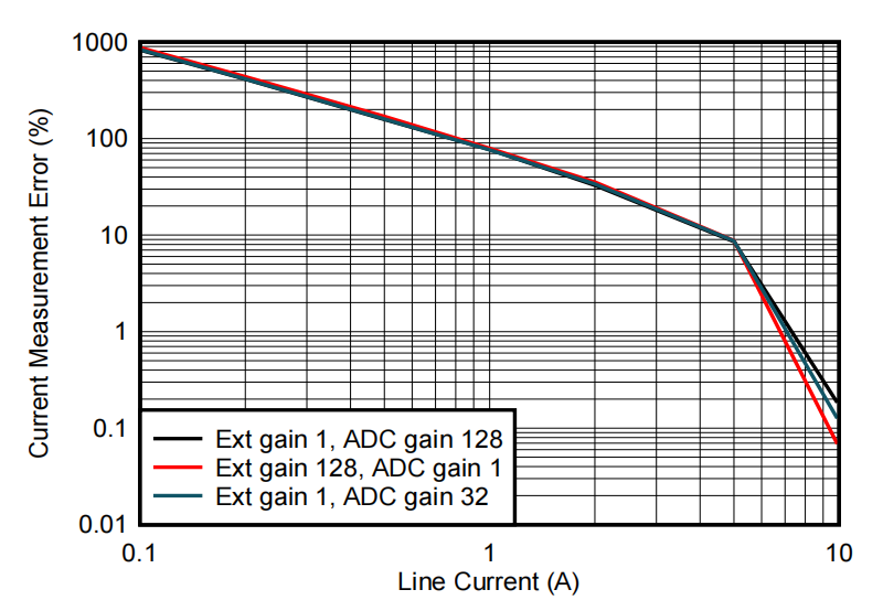

图 3 和 图 4 展示使用 MTE PTS3.3C 源发生器和参考表测量 100mA 到 10A 的 50Hz 线路电流的电流精度。
图 3:不同增益设置下 20μV/A 线圈测量电流精度
图 4:不同增益设置下 100μV/A 线圈测量电流精度
对于灵敏度极低的 PCB 线圈(例如 20μV/A),通过级联 INA 级使用 128 倍外部增益可以显著提高精度(参见图 3)。如上文所述,ADS131M08本身的内部 PGA 增益(即便增益达到 128 倍)无法将较小的输入信号充分提高到量化噪声电平以上。
使用灵敏度 ≥100μV/A 的 PCB 线圈时(参见图 4),选择内部增益或外部增益会产生类似的误差,表明此时传感器输出幅度远高于相关相电流范围的量化噪声水平。产生误差的绝对值高于某些收入级电能计量系统可接受的水平,此类系统的精度目标 ≤0.5%。误差增加是在此设置中应用简化校准程序的结果:单点(增益)校准。在典型计量设计中,应用多达三个校准步骤(偏移校准、增益校准和相位校准)可以进一步降低绝对误差。

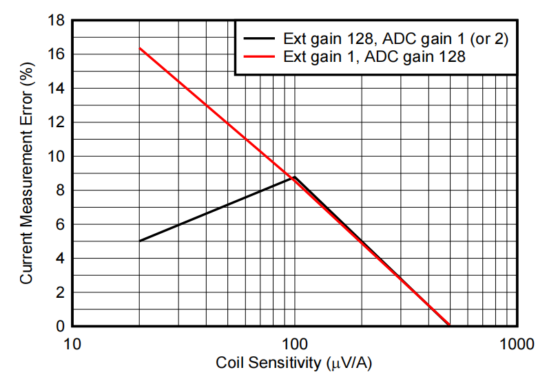

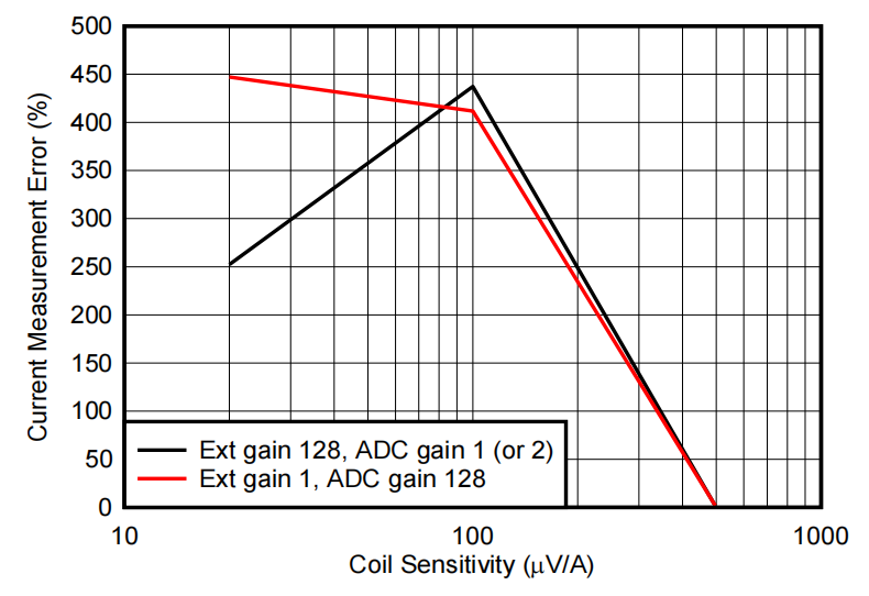

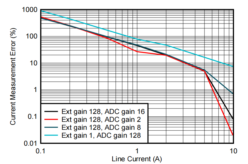

图 5 和 图 6 展示表 3 中列出的三种不同线圈的测量误差对罗氏线圈灵敏度的依赖性。
图 5:三种线圈在 200mA 线路电流下测量电流精度
在较小的相电流 (200mA,图 5)和中等相电流 (5A,图 6)的情况下,20μV/A 罗氏线圈通过采用外部增益级实现显著改善(误差减小)。检测到较大的线路电流值时 (5A,图 6),所有误差均减小到较小的值,符合预期。对于 100μV/A 和 500μV/A 罗氏线圈,应用 128 倍外部增益与使用内部 ADC 增益相比可实现类似的精度。
