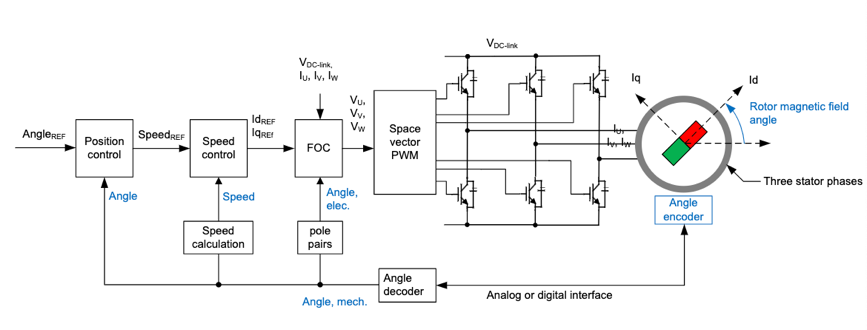

图 2 中显示的FOC 方法是一种高性能技术,可根据转子磁通角控制生成的定子电流矢量,从而通过永磁同步电机最大限度地增加转矩。FOC可提供平滑的转矩以及从静止到高速运行的快速瞬态响应。精确、低延迟的转子磁场角度测量会将三个定子相电流(iU、iV和 iW)分解至转子磁场定向坐标系中,其中 iq为转矩生成电流、id为弱磁电流。
在人形机器人等终端设备中,绝对旋转角度的测量精度通常为 1 度至 0.1 度,ENOB 为 12 位至 15 位,采样率为 8kHz 至 32kHz。旋转角度与电机相电流同时检测。低于 20µs 的低延迟角度测量为微控制器 (MCU)提供了足够的时间来运行控制算法和在下一个 PWM 周期更新脉宽调制器 (PWM)。
不同于旋转电机,基于直线电机的运输系统需要绝对线性位置检测,但仍然应用FOC来获得最大转矩。12 位位置分辨率(延迟低于 100µs)通常足够。
此外,要在工业机械中实现国际电工委员会 62061 或国际标准化组织 (ISO) 13849 等标准规定的功能安全,需要根据安全完整性等级或性能等级确定经安全认证的编码器,并使用位置传感器进行额外诊断,从而检测随机硬件故障。在汽车应用中,根据 ISO 26262 标准设计的系统会在系统启动期间运行诊断,而工业系统通常全天候运行,因此需要在正常运行期间进行持续诊断。
图 2:级联位置、速度和 FOC

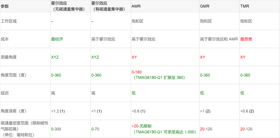

磁编码器提供了一种经济高效的方法,可用于检测旋转或线性运动,同时在含有灰尘、油和水的恶劣环境中保持抗扰性。磁性位置传感器可检测磁场变化,将磁场变化转换为电信号并生成输出信号。磁性位置传感器技术种类繁多,包括霍尔效应、AMR、隧穿磁阻 (TMR) 和巨磁阻 (GMR)。表 1 列出了每种传感器的优缺点。
表 1:磁传感器技术比较:主要特性和规格
(1) 增益和偏移校准后
(2) 增益、偏移和正交性校准后

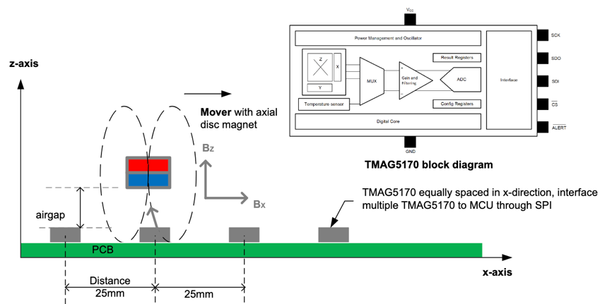

采用 3D 霍尔效应线性传感器的线性位置示例
在有效载荷载体以 5m/s 至 15m/s 的速度快速移动的直线电机运输系统中,12 位位置分辨率(延迟低于 100µs 且采样率 ≤8kHz)通常足够,而多个位置传感器通过高速串行外设接口 (SPI) 总线连接到单个 MCU,如图 3 中所示。
TMAG5170 3D 霍尔效应传感器具有三个主要优势:高精度、低延迟和电路板灵活放置。全温度范围内的灵敏度误差漂移小于 2.8%。10MHz SPI 可实现低延迟。此外,板载 3D 感应元件支持可配置的 XY、YZ 或 XZ 感应方向,从而提高相对于磁体放置传感器时的灵活性。
具有四通道 3D 霍尔效应传感器的低延迟精确线性位置检测参考设计采用以 25mm 间隔放置的 TMAG5170,以实现精确的低延迟线性位置检测。C2000 MCU以 ≥ 8kHz 的采样率从全部四个TMAG5170传感器读取磁场 Z 和 X 的数据,并计算移动磁体的位置,误差小于 0.15mm、延迟低于 57.5µs。
图 3:直线电机运输系统中的 TMAG5170

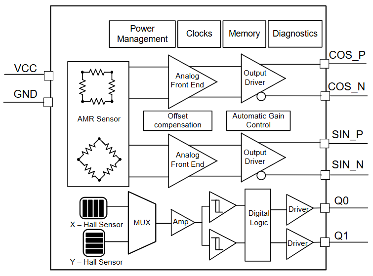

AMR 传感器包含四个磁阻惠斯通电桥,其中两个电桥的输出端子的电压差将反映外部磁场强度。
与霍尔效应传感器相比,AMR 传感器具有更高的工作频率和更高的信噪比 (SNR)。与 GMR 和 TMR 传感器相比,AMR 传感器的正交误差相对可以忽略不计。在需要高精度编码器的伺服驱动器等应用中,AMR 传感器通常更适合,因为它们具有更高的磁场耐受度,可实现更强的整体抗扰性。

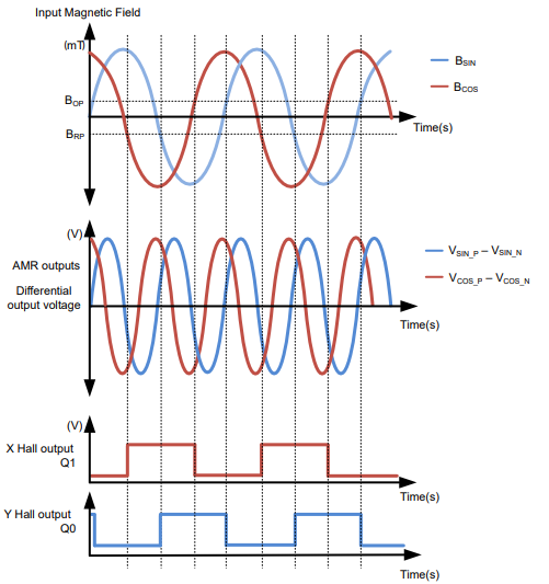

TMAG6180-Q1 2D AMR 角度传感器可测量磁场,并产生两个与这些磁场成正比的差分(或单端)电压输出。TMAG6180-Q1的延迟低于 2µs,还可以更大限度地降低高速运动引起的角度误差。集成的霍尔效应开关可产生两个数字象限输出(Q0 和 Q1),从而将角度检测范围扩展到 360 度。结合正弦和余弦波形,Q0 和 Q1 数字输出足以确定绝对旋转角度。图 4 是 TMAG6180-Q1 的功能方框图,图 5 则显示了输出波形。
图 4:TMAG6180-Q1 方框图
图 5:TMAG6180-Q1 输出波形
