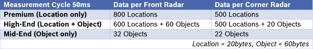

在此我们做个理论计算:在Premium和High-End场景下的CAN的总线负载率。从下表的计算结果中看出 5 Mbps速率的CAN FD总线负载率达到50%以上甚至到87%,这在实际使用时通常是不可接受的。我们再来看一下使用CAN XL作为通信媒介的情况, CAN XL在速率和带宽的优势使得我们可以仅使用2条总线连接5颗毫米波雷达(前雷达使用P2P和ADAS ECU相连,4颗角雷达使用线型总线和ADAS ECU相连)。在20 Mbps CAN XL网络中,不仅总线负载显著降低至40%左右的水平,并且前雷达可以有更强的传输能力,传输2000个点云的总线负载只有39%。
CAN XL的另一优势在于更低的成本。与CAN FD需要5个点对点(P2P)连接相比,CAN XL方案仅需1个线型(Linear)总线和1个点对点(P2P)的CAN总线。对于每个与ADAS ECU的连接,都需要外部组件(收发器、扼流圈、EMC元件、连接器、线缆等)。针对ADAS ECU,采用CAN XL方案时仅需2个总线接口,而CAN FD方案需要5个总线接口。CAN XL雷达方案所需外部元件数量仅为CAN FD方案的40%。这种较低的成本(更少的外部组件)抵消了支持20 Mbit/s速率的CAN SIC XL收发器的较高成本。相较于CAN FD方案,CAN XL雷达方案既能实现更高的性能,又能降低总体成本。

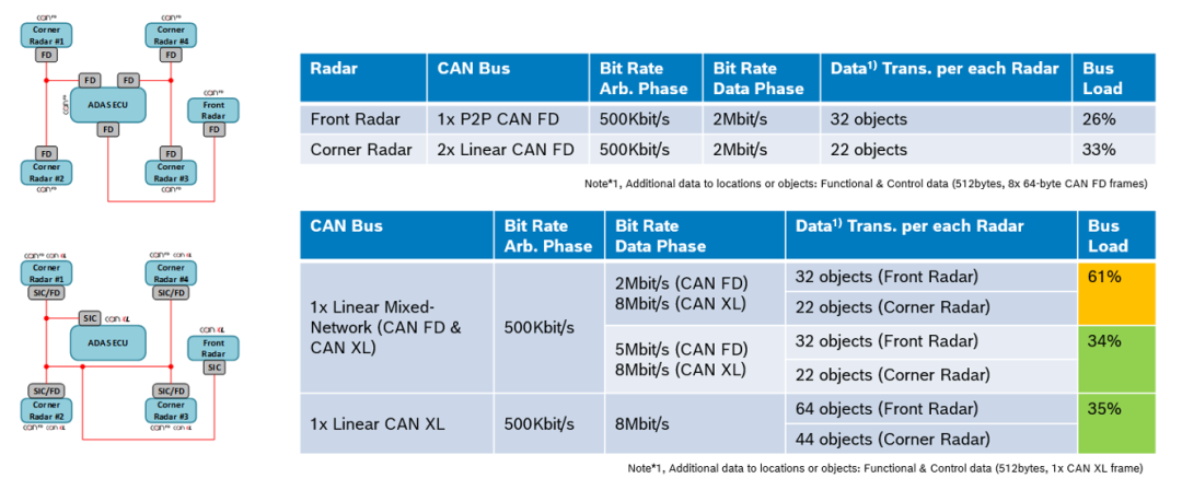

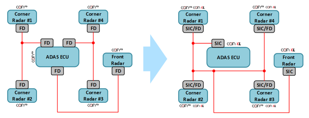

Mid-End的使用场景属于经济型的配置方案,因为雷达传感器仅传输目标数据,数据量不大,通常使用3条CAN FD总线:前雷达通过1条点对点(P2P)总线、4颗角雷达两两组合成2路线型总线(Linear)连接ADAS ECU。当前市场普遍使用2 Mbps CAN FD,可以获得相对不错的总线负载率(见下表)。
让我们尝试使用混合网络(Mixed-Network)将3条CAN总线整合为1条CAN总线,即在混合网络总线中传输两种速率和协议的CAN数据(CAN FD数据,CAN XL数据)。首先,当前雷达和ADAS ECU更新为CAN XL接口,其他雷达维持CAN FD接口。在2 Mbps CAN FD + 8 Mbps CAN XL的配置下总线负载率为61%,这个结果是可以预见的,因为3条总线的数据被合并到1条总线上了。
让我们继续提高速率,使用5 Mbps CAN FD + 8 Mbps CAN XL的配置可以获得不错的总线负载率(34%)。当角雷达也升级为CAN XL接口后,在8 Mbps纯CAN XL的网络下,数据量翻倍的情况下(前雷达传输64个目标,角雷达传输44个目标)的总线负载率仍然可维持在35%。
相较于采用1条点对点(P2P)连接加2条线型(Linear)的总线方案,使用1条总线型的解决方案可实现更低成本。正如之前的雷达架构所验证的,CAN SIC收发器成本的增加,通过减少外部组件的使用得到了有效抵消。这种优化使得雷达解决方案在实现更高性能的同时,整体成本进一步降低。

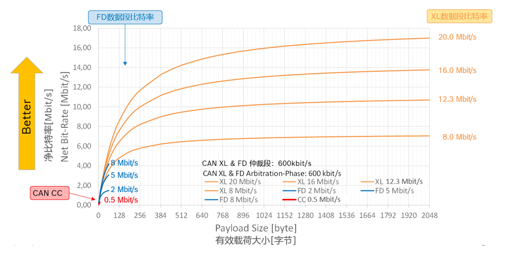

本文论证了在车载毫米波雷达的应用中,更先进的CAN XL通信协议给雷达数据传输带来的好处。下图展示了经典CAN,CAN FD,CAN XL三种通讯协议在不同速率下的净比特率的比较:明显地,由于CAN XL协议的有效载荷可达到2048字节,相比经典CAN和CAN FD,CAN XL的净比特率有着明显的优势,这也表明使用CAN XL通讯协议可以显著改善CAN网络的通信质量。相信随着技术发展愈发成熟,CAN XL会成为智驾辅助系统的典型通信接口。
