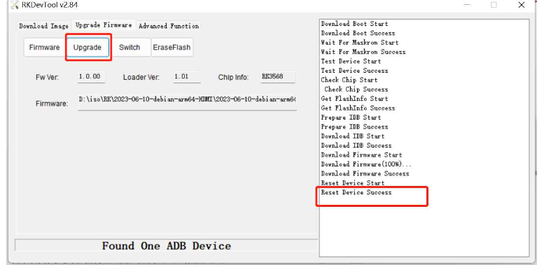

将Type C线一端连接电脑USB端口,另一端连接CM4 to PI4 IO Board底板的Type-C接口。 打开瑞芯微刷机工具RKDevTool,当看到下方提示 “Found One LOADER Device”就可以进行镜像烧录了。

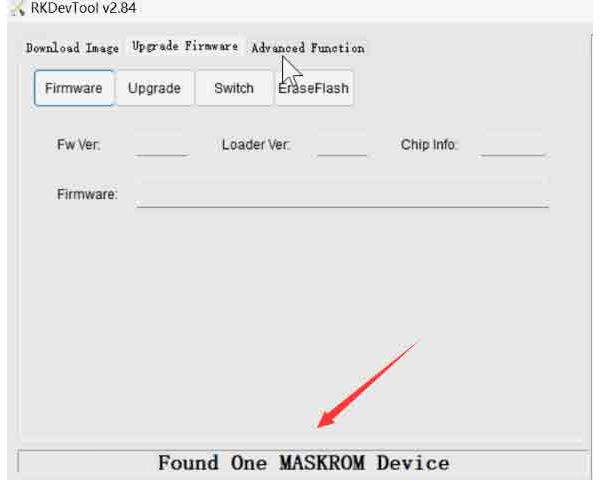

如果设备进入不了 Loader 模式,此时才可以尝试强行进入 MaskRom 模式。将Core3566断开电源,按住核心板上 MaskRom按键。

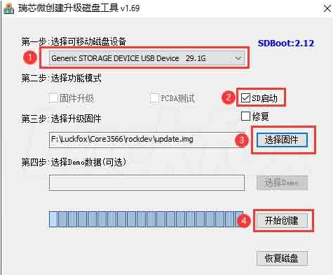

SD卡烧录比较简单
下载TF卡擦除工具 SD Card Formatter
https://cdn.static.spotpear.cn/uploads/picture/learn/raspberry-pi/rpi-cm/core3566/SD%20Card%20Formatter-EN.zip
