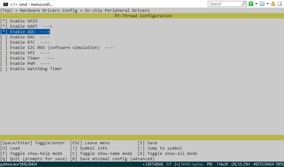

还是启动menuconfig,进入到chip芯片的硬件配置,这个是配置外设,需要选中Enable ADC就是是能ADC的功能,这个开关就把rtthread的ADC驱动导入工程,
记住还要选择ADC1,这个是选择ADC的通道的,必选

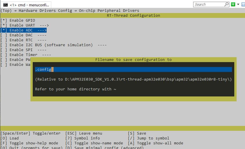

然后点击存储,继续存在配置文件中,然后退出则可

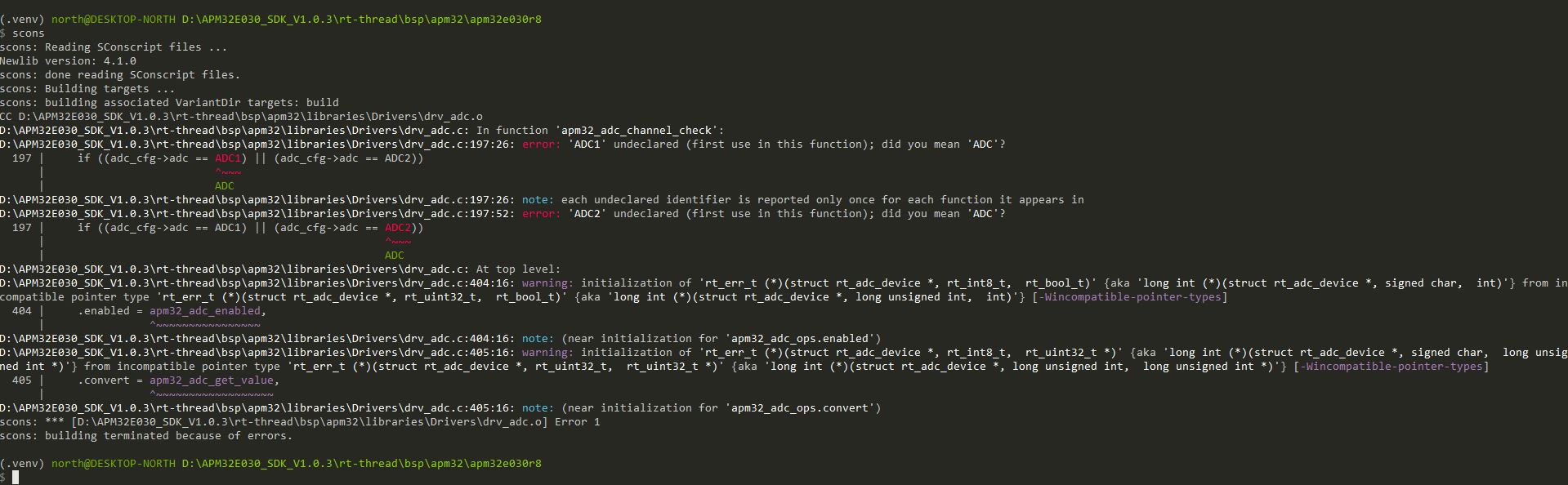

编译工程,立刻就出现了状况,显示ADC1和ADC2没有定义,无法生成二进制文件
找到这个对应的文件所在,进行如下修改。原代码在这里并没有专门设置对应于芯片的配置,APM32E030R Micro-EVB只有一个ADC通道,所以,在官方的驱动中,就不再分ADC1和ADC2等,所以,如果没有选择定义,就出现了这样的情况。看似解决问题很容易,但是需要逐条语句排查硬件pack代码中对应ADC部分的全部定义和参数配置,再对照rt-thread的定义阵列都正确定义,最后可以顺利编译通过。需要队底层驱动和rt-thread都比较了解才好,

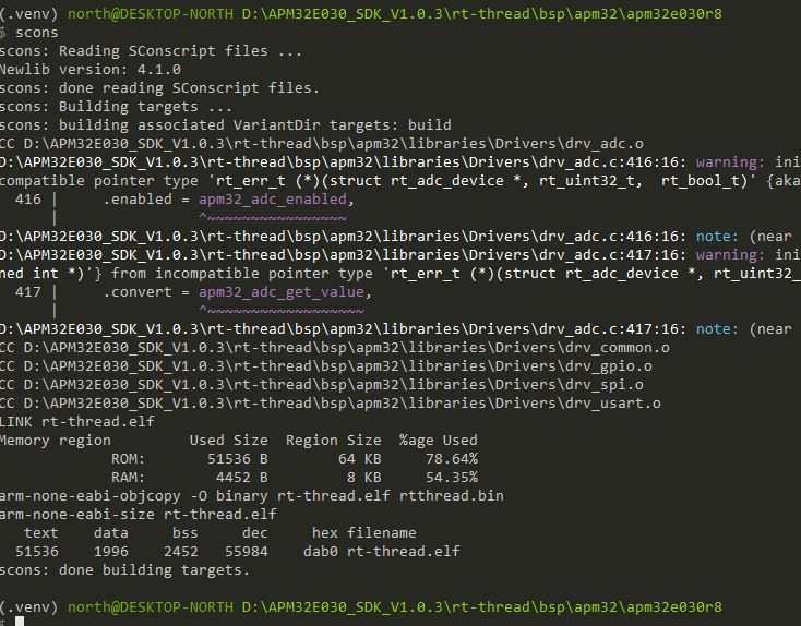

这次编译顺利通过,但还有一些报警,直接无视

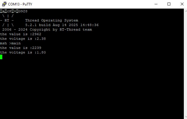

4 下载并运行

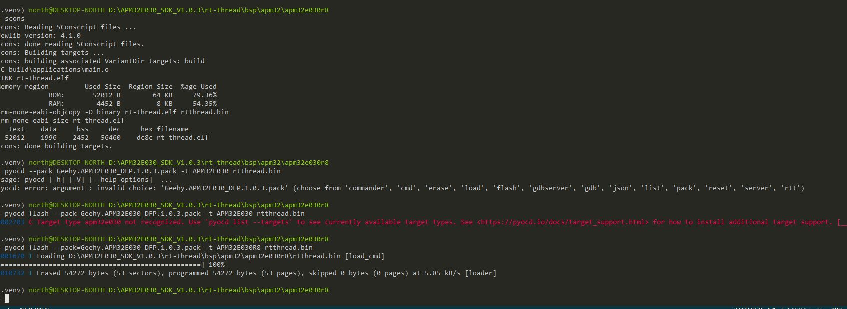

采用pyocd flash写入开发板,注意,对应于开发板的定义需要和pack中的定义一致,如APM32E030就不能通过,这里是APM32E030R8,才行
写入开发板,顺利读出ADC口的数据,
在代码中加入了main的命令,在msh中输入main的指令,就可以再次执行,实现会话式读取ADC的数据

#include <rtthread.h>
#include <rtdevice.h>
#include <board.h>
#define ADC_DEV_NAME        "adc1"      /* ADC 设备名称 */

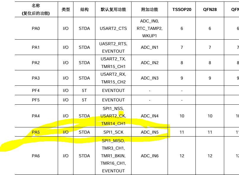

#define ADC_DEV_CHANNEL     5           /* ADC 通道 */
#define REFER_VOLTAGE       330         /* 参考电压 3.3V,数据精度乘以100保留2位小数*/
#define CONVERT_BITS        (1 << 12)   /* 转换位数为12位 */
/* defined the LED2 pin: PB6 */
#define LED2_PIN    GET_PIN(B, 6)
int main(void)
    /* set LED2 pin mode to output */
    rt_pin_mode(LED2_PIN, PIN_MODE_OUTPUT);
    rt_adc_device_t adc_dev;
    rt_uint32_t value, vol;
    rt_err_t ret = RT_EOK;
    /* 查找设备 */
    adc_dev = (rt_adc_device_t)rt_device_find(ADC_DEV_NAME);
    if (adc_dev == RT_NULL)
        rt_kprintf("adc sample run failed! can't find %s device!\n", ADC_DEV_NAME);
        return RT_ERROR;
    /* 使能设备 */
    ret = rt_adc_enable(adc_dev, ADC_DEV_CHANNEL);
    /* 读取采样值 */
    value = rt_adc_read(adc_dev, ADC_DEV_CHANNEL);
    rt_kprintf("the value is :%d \n", value);
    /* 转换为对应电压值 */
    vol = value * REFER_VOLTAGE / CONVERT_BITS;
    rt_kprintf("the voltage is :%d.%02d \n", vol / 100, vol % 100);
    /* 关闭通道 */
    ret = rt_adc_disable(adc_dev, ADC_DEV_CHANNEL);
    while (1)
        rt_pin_write(LED2_PIN, PIN_HIGH);
        rt_thread_mdelay(500);
        rt_pin_write(LED2_PIN, PIN_LOW);
    return RT_EOK;
MSH_CMD_EXPORT(main, adc voltage convert sample);
