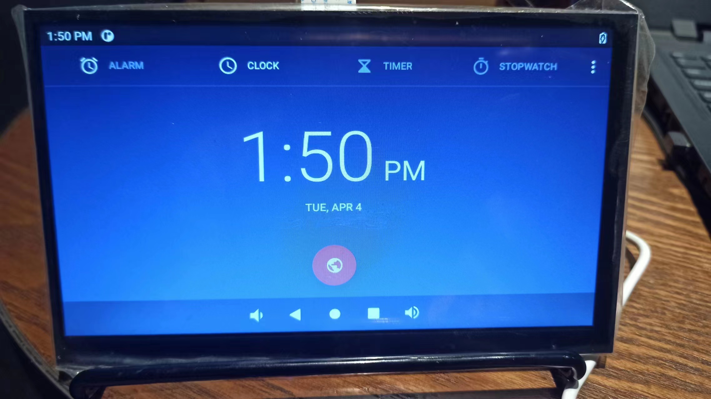

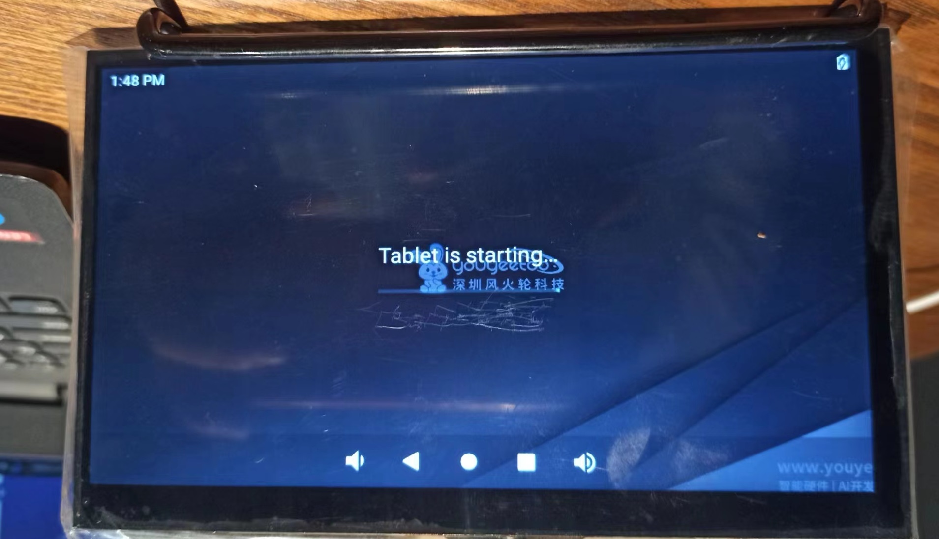

开发板系统默认的是Android系统:非常丝滑

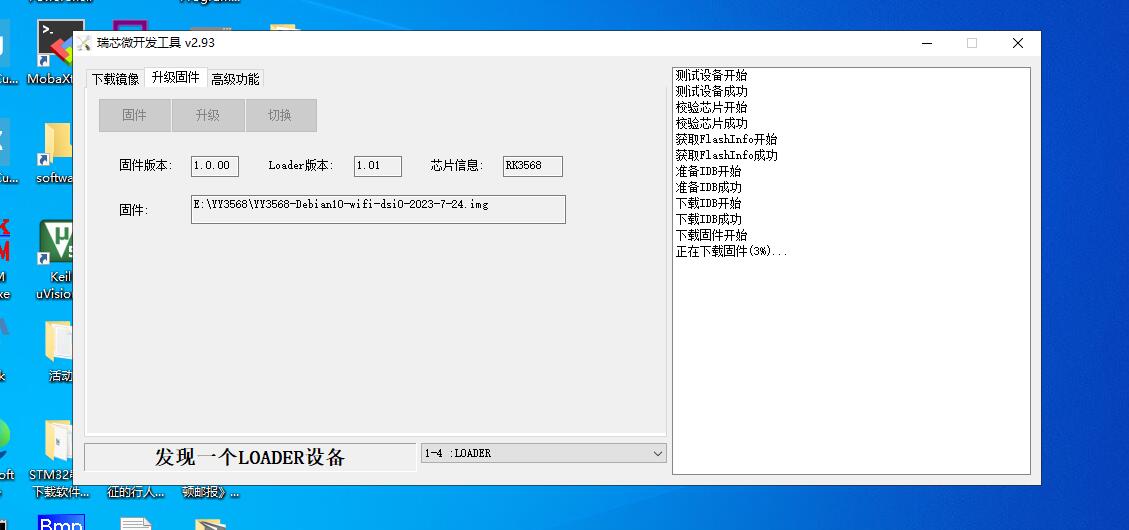

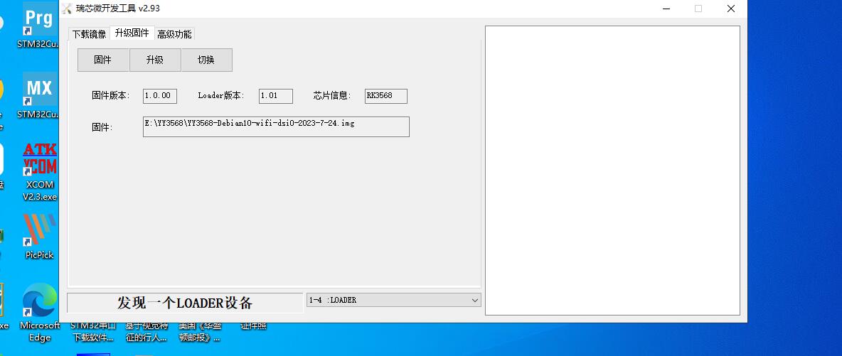

进入loader模式
先断开电源适配器连接
双口USB Type-A数据线一端连接主机,一端连接开发板,如下图所示:
按住设备上的 RECOVERY (恢复)键并保持接上电源
大约两三秒钟后,松开 RECOVERY 键

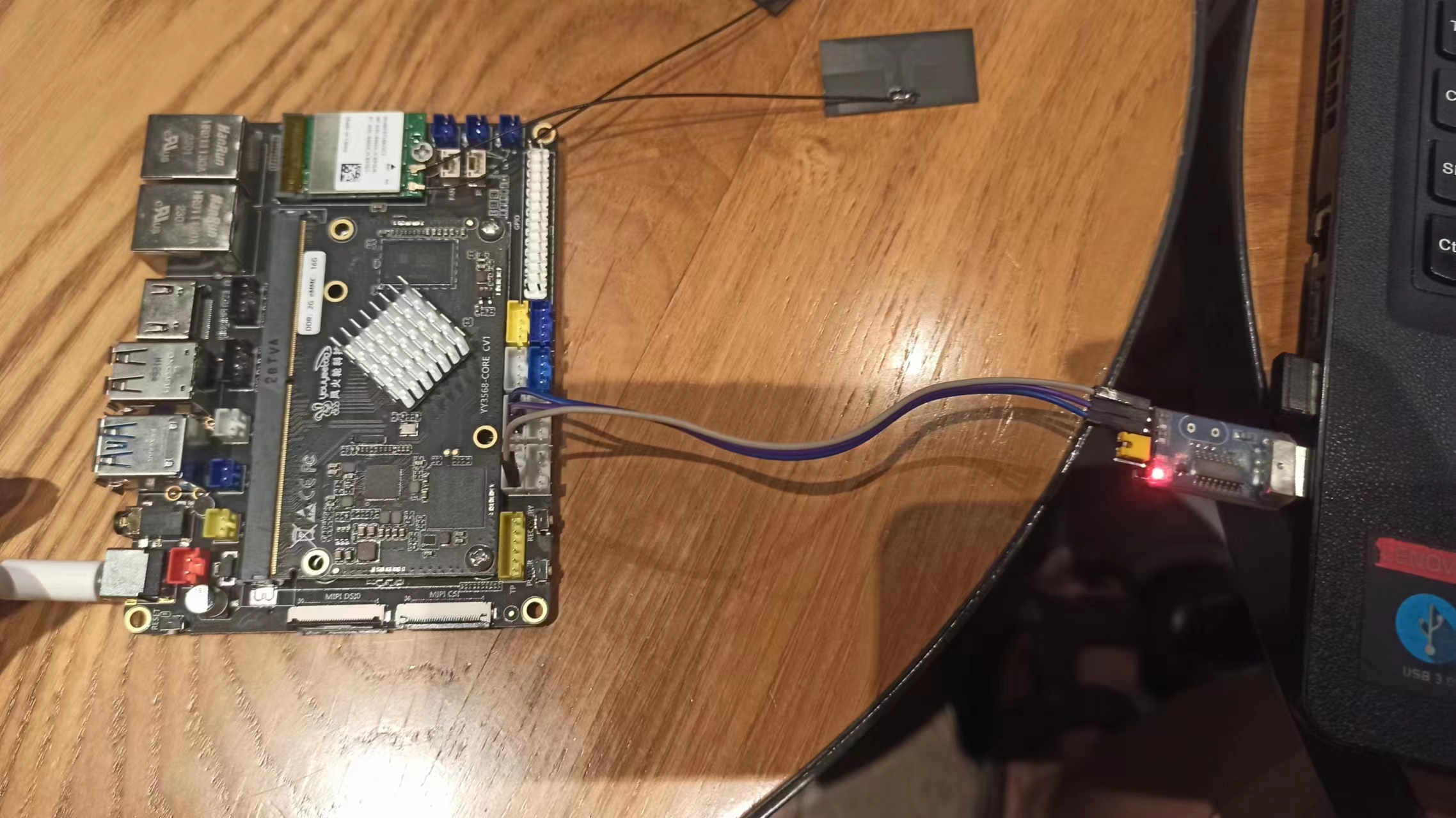

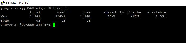

UART DEBUG测试:
YY3568 的 UART2 是 UART DEBUG。波特率为1500000注意了

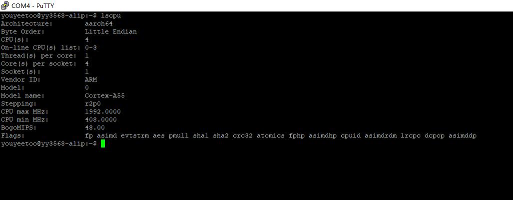

PUTTY下:
OK烧录Linux成功
