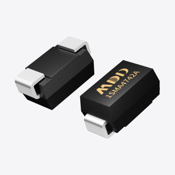

MDD稳压二极管(Zener Diode)作为电子电路中常见的电压基准与保护元件,因其反向击穿时能够提供相对稳定的电压而被广泛应用。然而,在实际使用过程中,稳压管并不是“永不失效”的器件,它也会出现开路、短路或参数漂移等问题。其中,开路失效是一种较为典型的失效模式,对电路功能影响很大。作为FAE,在现场支持客户时,常常需要针对这种现象进行分析和解答。
