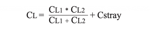

在做方案设计选型匹配的时候偶尔也会有些小插曲,什么样的负载电容是可以起振,又需要匹配多大的电容值才能快速响应起振呢?
匹配电容并不是绝对的或者固定值,无源晶振的匹配电容一般最好选择两个一样电容,在很多的方案设计中一般常用的电容有12pF、15pF、22pPF、33pF等,大致都是一个20pF量级。
