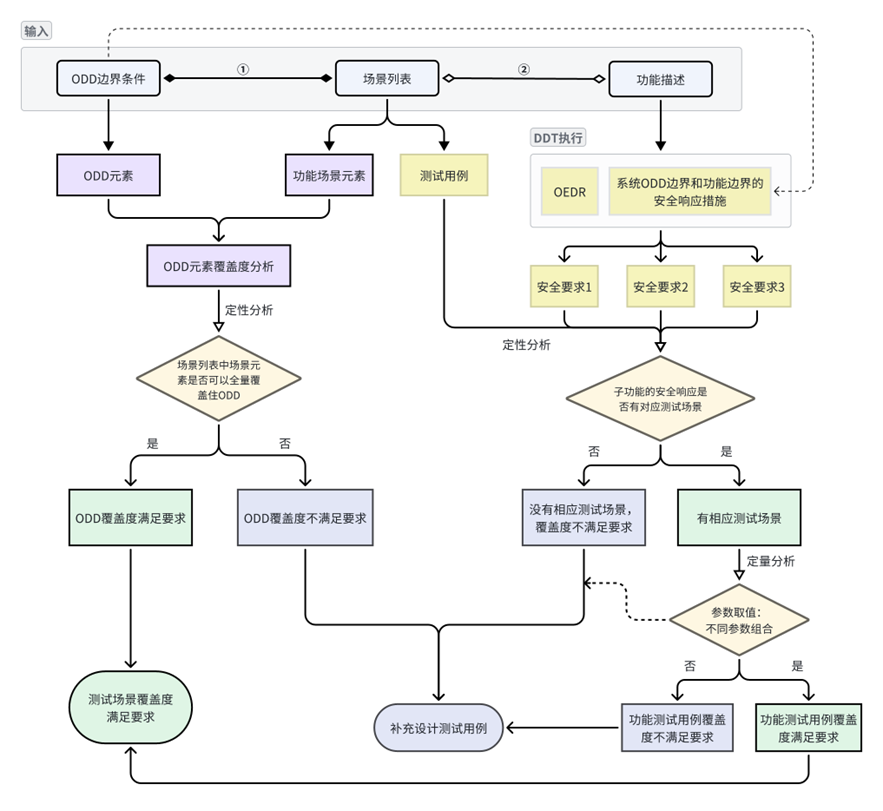

2.1 动态驾驶任务执行能力
基于系统的动态驾驶任务执行能力验证,其测试场景覆盖度分析流程主要包括“ODD元素覆盖度分析”和“功能测试用例覆盖度分析”两条路径,分析流程如图1所示。
图1 DDT执行-测试场景覆盖度分析流程
(1)ODD元素覆盖度分析:ODD边界条件与场景列表映射(即图中①),针对ODD元素和功能场景元素匹配度,开展定性分析。若场景列表中场景元素可以全量覆盖ODD,则ODD元素覆盖度满足要求;若场景列表中场景元素无法全量覆盖ODD,则ODD元素覆盖度不满足要求。
(2)功能测试用例覆盖度分析:功能描述与场景列表映射(即图中②),针对系统的目标和事件探测与响应能力,结合系统ODD边界和功能边界的安全响应措施,面向系统安全要求与测试用例的匹配度,开展定性分析。
○若具备相应测试用例,则进入下一步定量分析,判断参数组合是否满足“关键参数充分泛化”的原则。如是,则功能测试用例覆盖度满足要求;如不是,则功能测试用例覆盖度不满足要求。
○若不具备相应测试用例,则功能测试用例覆盖度不满足要求。
针对(1)和(2)中覆盖度不满足的情况,需要进一步补充设计测试用例。

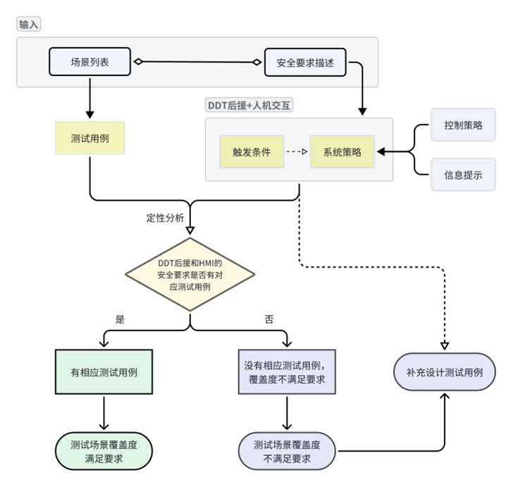

2.2 动态驾驶任务后援和人机交互能力
基于系统的动态驾驶任务后援和人机交互能力验证,其测试场景覆盖度分析流程如图2所示。
图2 DDT后援&HMI-测试场景覆盖度分析流程
(1)根据系统安全要求描述,分解得到功能触发条件与相应的系统策略,其中系统策略包括“系统执行的控制策略”和“对驾驶员的信息提示”两方面;
(2)将安全要求与场景列表进行映射,针对“触发条件和系统策略”与测试用例的匹配度,开展定性分析。
○若具备相应测试用例,则测试场景覆盖度满足要求;
○若不具备相应测试用例,则测试场景覆盖度不满足要求。
针对(2)中覆盖度不满足的情况,需要结合(1)的分析结果,进一步补充设计测试用例。

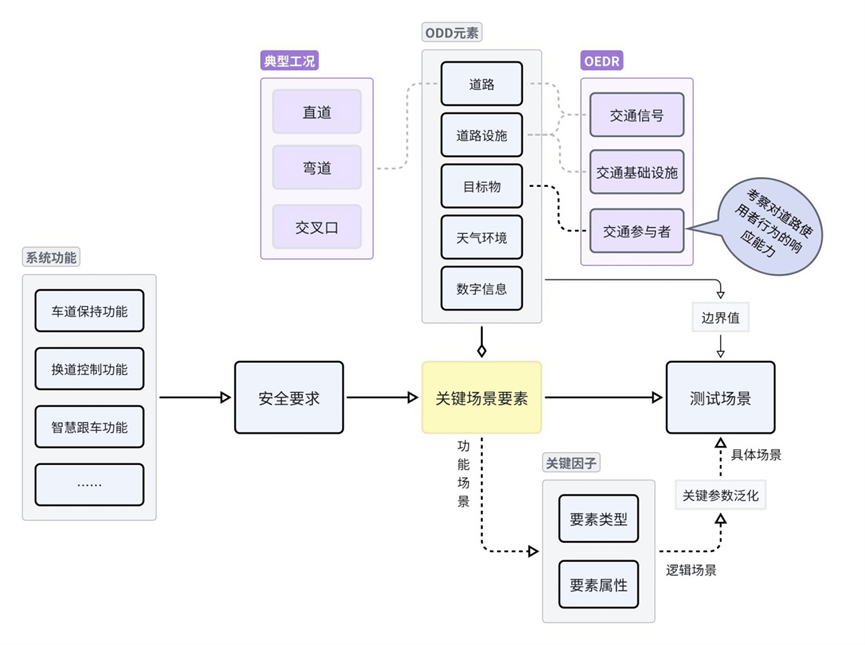

针对2.1动态驾驶任务执行能力中“功能测试用例覆盖度分析”阶段,本文提出一种场景要素参数组合方法,为测试用例的定性/定量分析和补充设计提供参考。场景要素参数组合分析思路如图3所示。
图3 测试场景要素参数组合分析流程
首先,基于系统不同功能的功能需求和安全要求,筛选与待测功能强相关的ODD元素作为关键场景要素,通过测试矩阵的形式,得到功能测试场景;其次,定义场景要素关键参数(关键因子),即对安全要求影响较大的参数,并确定场景要素类型和属性,在系统设计运行范围内取值并进行排列组合,泛化形成具体测试场景。

在测试场景设计过程中,为验证智能网联汽车产品在系统ODD和功能边界范围内的动态驾驶任务执行能力,以及探测和响应系统边界的能力,建议考虑以下几点开展测试用例设计:
(1)针对系统ODD边界和功能边界测试,场景的设计应考虑待测系统对外部环境条件变化或场景要素状态变化的响应能力,从而验证系统达到ODD边界或功能边界时的控制策略。

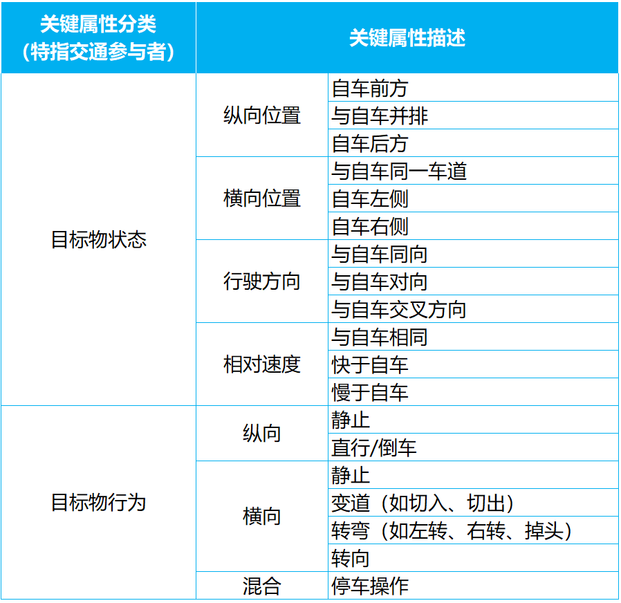

(2)针对目标物的识别测试,由于道路结构对于系统的决策及控制策略有关键影响,因此为全面验证系统对其他道路使用者行为的响应能力,应基于不同道路结构设计典型工况,结合交通参与者关键属性,即“ODD要素+目标物行为”的测试矩阵进行综合场景构建。对于目标物位置和行为的基础分类示例如表1所示。
(3)针对关键因子选取,若关键场景要素类型中包含目标物层级,则对应的要素属性还应考虑行为特征参数取值,明确各要素间的相关性影响。
表1 目标物要素关键属性示例
基于上述方法论,以车道保持功能为例,按照“系统功能→关键场景要素→关键因子”的顺序展开分析。

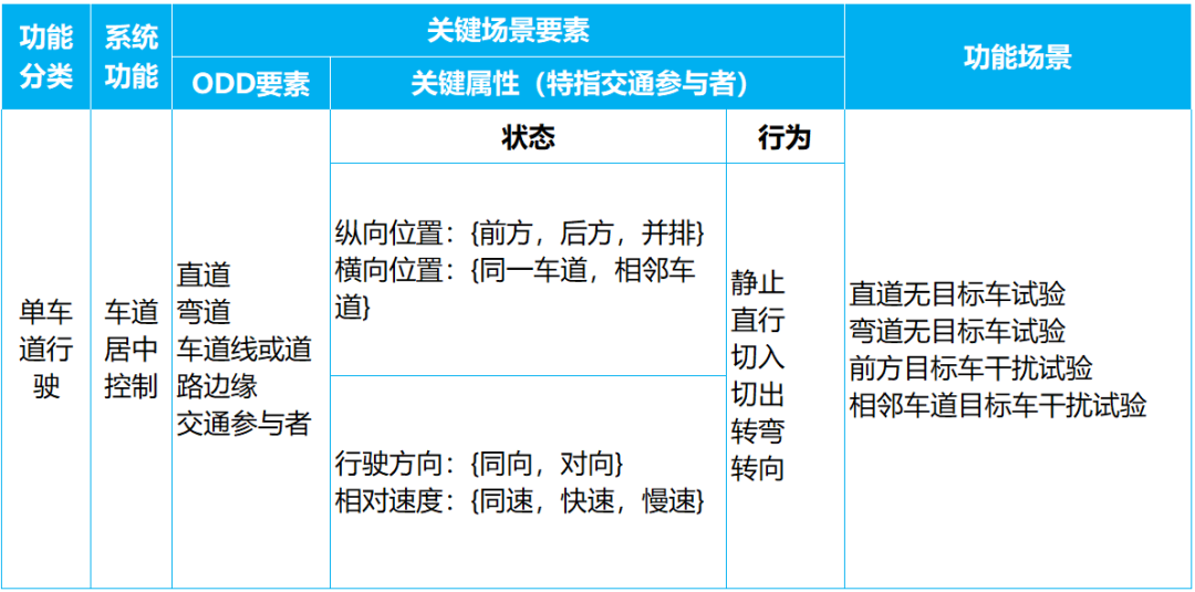

根据车道保持功能定义与ODD,确定关键场景要素为道路几何、车道线或道路边缘类型、交通参与者的状态和行为,具体如表2所示。
表2 功能关键场景要素映射表

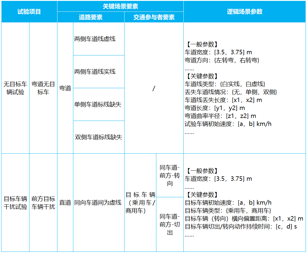

将测试场景中对安全要求影响较大的参数定义为关键因子,并确定场景要素关键参数取值范围。
针对无目标车干扰类测试,主要基于道路要素设计场景,以弯道无目标车试验场景为例,选取弯道曲率半径、弯道长度、车道线类型、车道线丢失情况、车道线丢失长度等参数作为关键因子;
针对目标车辆干扰类测试,主要基于道路要素和交通参与者要素综合构建场景,以前方目标车辆干扰试验为例,选取目标车辆类型、目标车辆初始速度、目标车辆(转向)横向偏置距离、目标车辆转向/切出动作持续时间等参数作为关键因子,测试矩阵如表3所示。
表3 逻辑场景要素参数组合示例

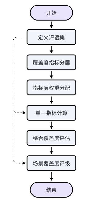

在第二章测试场景覆盖度分析框架基础上,本小节提出一种“层次分析法+加权求和法”的覆盖度评价流程,如图4所示。内容主要包括:覆盖度指标分层、指标层权重分配、单一指标计算、综合覆盖度评估、场景覆盖度评级等步骤,将覆盖度从主观分析描述转化为可直观呈现的量化指标,为测试场景集的动态优化及合规性认证提供可量化的决策依据与实践参考。
图4 场景覆盖度评价流程图
(1)定义评语集:建立覆盖度评语V={优,良,中,差} 共4个等级用于单一指标和综合结果评级。
(2)覆盖度指标分层:对测试场景覆盖度建立层次分析模型,建立指标集S={A,B , … ,n}。
(3)指标层权重分配:构建指标矩阵,确定权重集W={W₁,W₂ , … ,Wₙ}。
(4)单一指标计算:量化单一指标覆盖度,对于单一指标分别计算其覆盖程度。
(5)综合覆盖度评估:将单一指标的覆盖度按照权重分配合并,得到最终整体量化覆盖度指标。

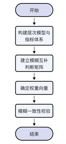

模糊层次分析法(Fuzzy analytic hierarchy process,FAHP)是在传统层次分析法(AHP)基础上,结合模糊集理论发展而来的一种多准则决策方法,它能够有效处理决策问题中的不确定性和模糊性,广泛应用于学术研究和实际决策中。由于测试场景覆盖度评估也是一个多指标、多因素的评价问题,因此可以借鉴FAHP的思想来评估各个指标的重要性,进行指标权重的分配与验证,具体流程如图5所示。
图5 FAHP分析流程图

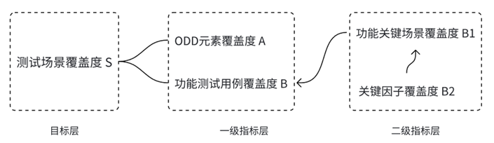

1、层次模型与指标体系
将指标体系划分为S(目标层)和A/B(指标层)两层,建立指标集S={A,B},如图6所示。
图6 场景覆盖度评价指标体系层次结构
2、模糊互补判断矩阵
模糊层次分析法中,对同一层级的评价指标两两比较判断时,采用一个因素比另一个因素的重要程度来定量表示。可依据表5中0.1~0.9标度法进行数据标度,得到模糊互补判断矩阵
(i,j=1,2,…,n),其中rᵢⱼ为对角线上的元素,均为0.5,表示因素i与其自身相比同等重要,且rᵢⱼ + rⱼᵢ=1。

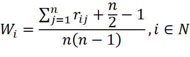

3、权重向量
基于公式(1)的模糊互补判断矩阵,可计算得到指标层的权重向量,确定权重集W={W₁,W₂ }。A的权重为W₁,B的权重为W₂,且W₁+W₂=1。权重公式如(2)所示。
公式(2)
式中,W ᵢ 为因素 ᵢ 的权重。
由公式(2)可计算得到指标层的权重集W={0.35,0.65 },即W₁=0.35,W₂=0.65。

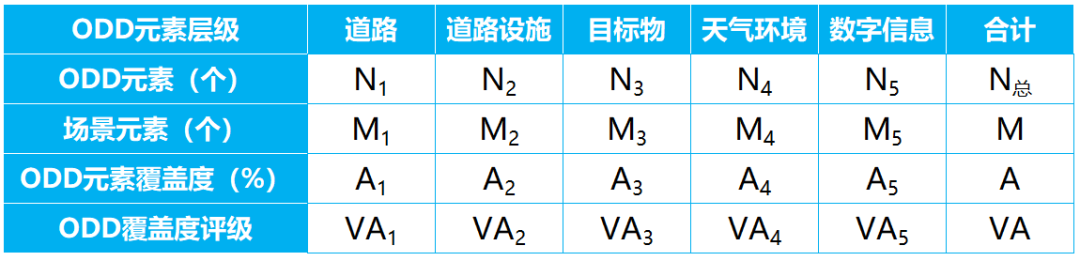

基于4.2中提出的场景覆盖度评价指标体系,本小节针对指标A“ODD元素覆盖度”和指标B“功能测试用例覆盖度”,采用百分制评分法对单一路径进行独立量化评估。
4.3.1 ODD元素覆盖度评级
参考GB/T 45312-2025《智能网联汽车 自动驾驶系统设计运行条件》中关于ODD元素的分级规范,依据产品设计运行条件的描述,对测试场景集中各场景元素进行映射与匹配分析,并基于公式(6)和(7)分别计算各元素层级下的覆盖度及整体ODD元素总覆盖度。在此基础上,可进一步结合表1对计算结果实施二次分级评定,从而更直观地反映ODD元素的覆盖水平。
公式(6)
公式(7)
ODD元素覆盖度评价矩阵如表6所示。
表6 ODD元素覆盖度评价

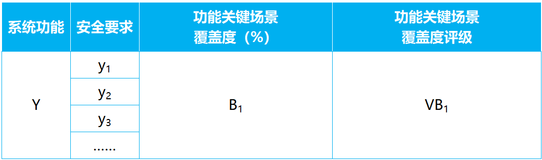

首先,面向系统功能和安全要求,筛选与待测功能强相关的ODD元素作为关键场景要素,通过测试矩阵的形式,得到功能测试场景(参考集合),对测试用例(输入集合)的匹配度开展定性分析,本阶段可定义为“功能关键场景覆盖度”。
功能关键场景覆盖度评价矩阵如表7所示。

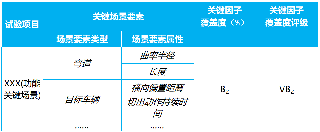

其次,基于上一步筛选的关键场景要素及其属性,定义场景要素关键参数(关键因子),即对安全要求影响较大的参数,结合系统设计运行范围对功能关键测试场景中关键参数覆盖程度开展定量分析,本阶段可定义为“关键因子覆盖度”。
关键因子覆盖度评价矩阵如表8所示。
表8 关键因子覆盖度评价
