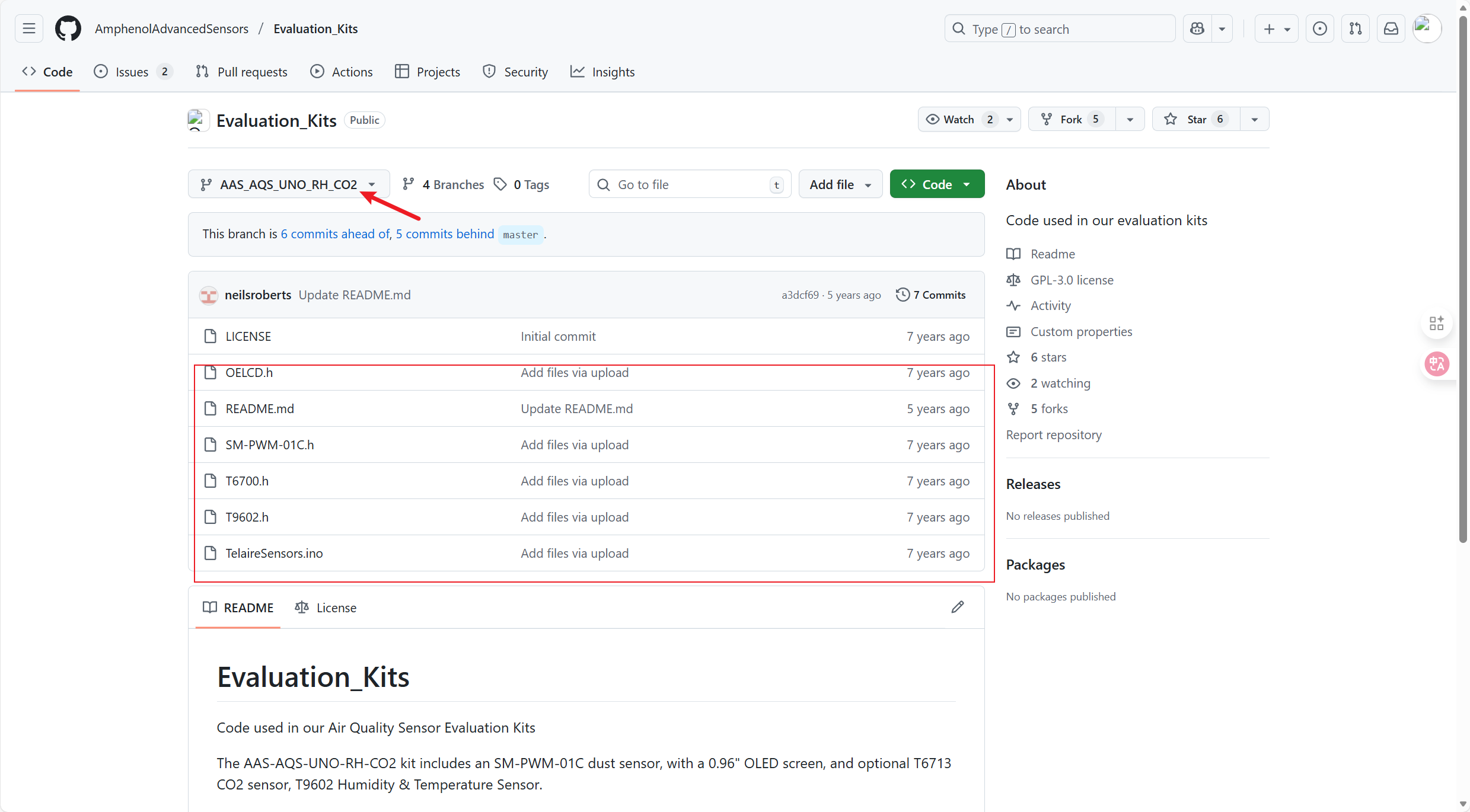

官方的github连接:https://github.com/AmphenolAdvancedSensors/Telaire
里面就只有简单的word文档,我查看到其中还存放着一个连接,我就继续跳转进去。代码github连接:AmphenolAdvancedSensors/Evaluation_Kits at AAS_AQS_UNO_RH_CO2
根据GitHub的内容我们可以清楚确认到,这次的信息找到是没有问题的

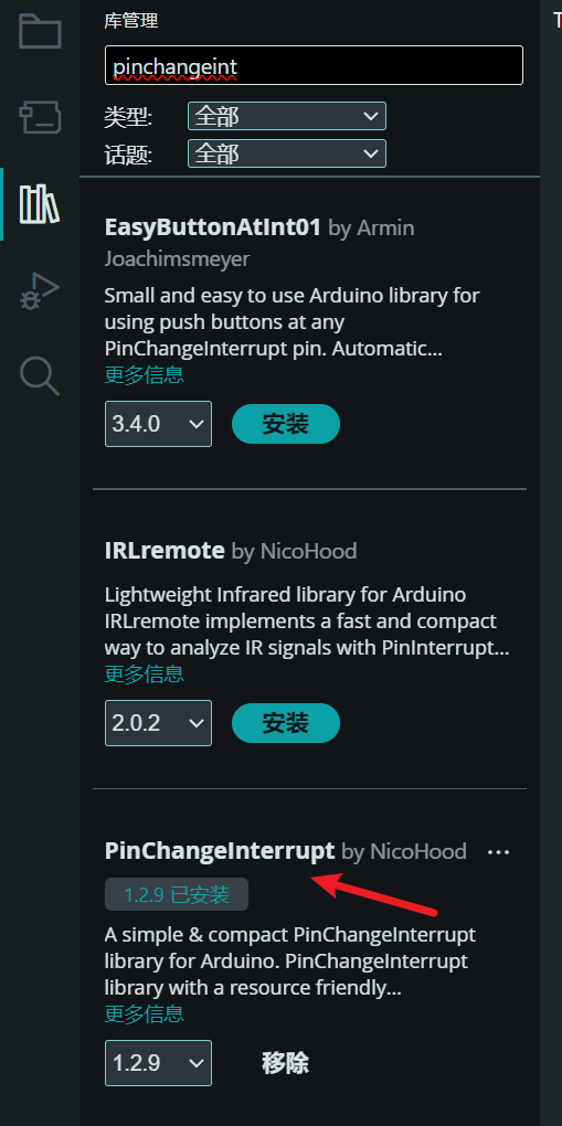

我们先将GitHub中的代码先下载下来,其中说使用到灰尘传感器需要先下载这个pinchangeint 库文件,由于里面就只送了这个灰尘传感器,我们就先将这个下载下来。
这里我就选择这一个下载

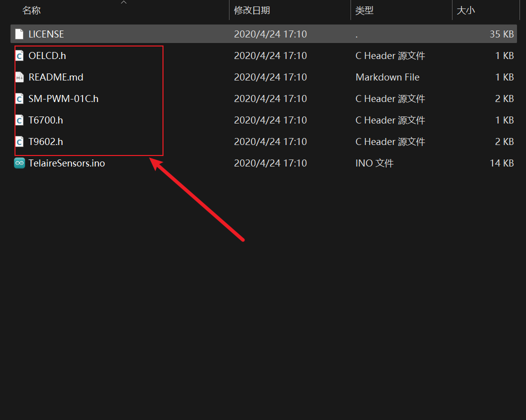

注意在下载的时候其中的库文件要和ino放到同一个目录下,否则会导致arduino找不到库文件报错

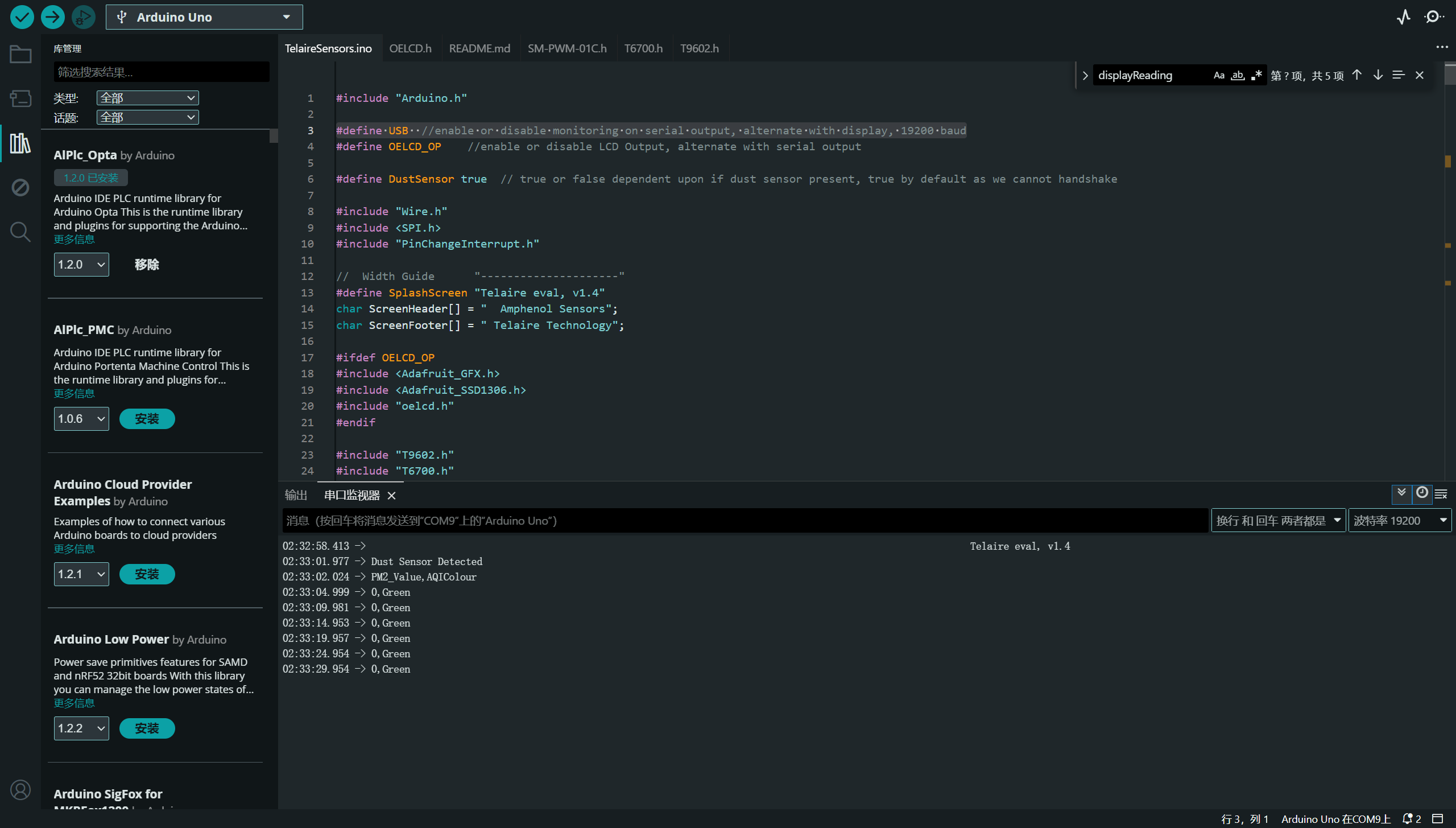

烧录程序
在串口可以正常的查看接收到的数据
image-20251006023353410
但在板卡上的oled屏幕好像没有正确的处理,好像有点卡住,等后面的再分析一下问题出现再哪里。
