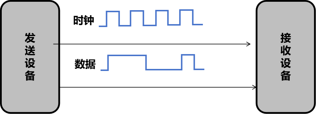

同步通信:带时钟同步信号的数据传输,发送方和接收方在同一时钟的控制下同步传输数据。

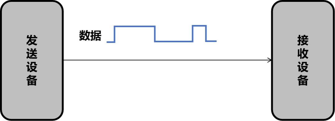

异步通信:不带时钟同步信号的数据传输,发送方和接收方使用各自的时钟控制数据的发送和接收过程。
在没有时钟同步的情况下,收发双方约定好 ,比如发送方在每秒传输 115200个 数据,那么,接收方也在每秒接收 115200个 数据。
异步通信需要起始位和停止位来界定一个数据帧。双方时钟误差累积会导致误码,故单次传输数据量不宜过大(通常≤10位)。

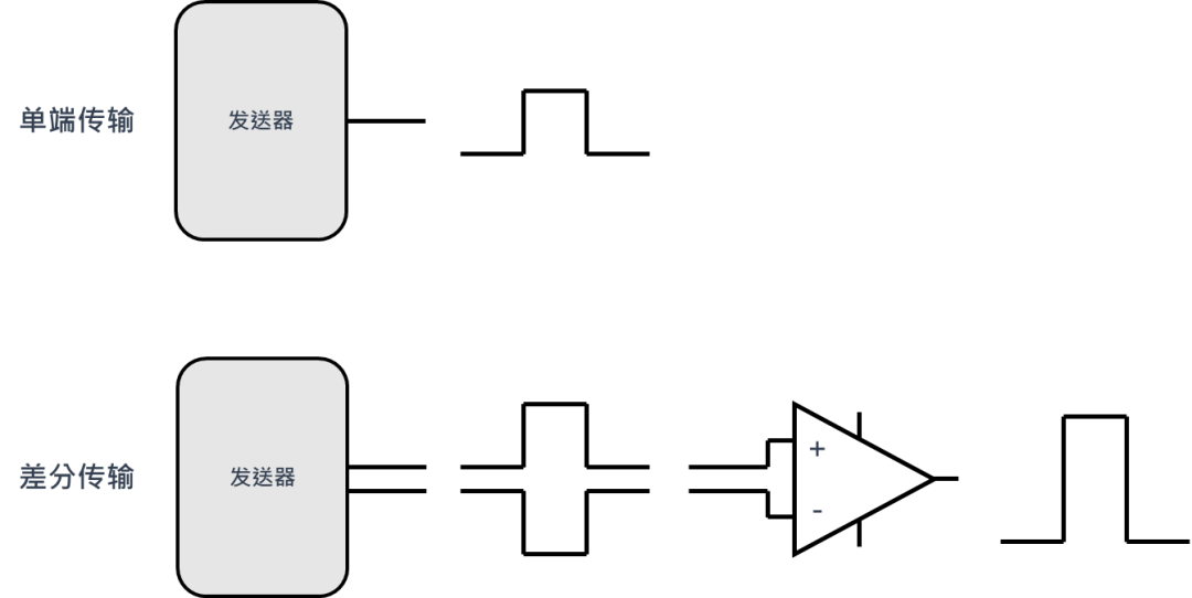

单端传输:用信号线对GND的电压值来表示逻辑"0"和"1";

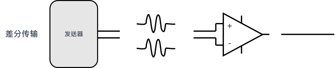

差分传输:用两根信号线来传输一路信号,两根信号线上传输的信号幅值相等,相位差为180°(极性相反),用它们的差值来表示逻辑"0"和"1"。
差分传输利于消除共模干扰(共模干扰是指在导线与地之间产生一个与有用信号同向的无用电信号,如下所示)。
从两信号线差值可知引入的噪声并不会影响接收端判断传输的数据。

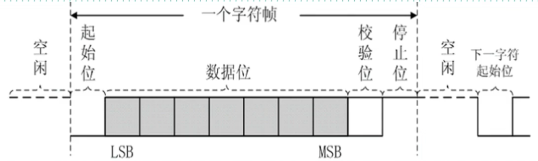

UART协议层的通信协议数据格式如下:
空闲:高电平(总线空闲);
起始位:低电平;
数据位:先发低位,后发高位,数据位可以是5位,6位,7位,8位(数据位具体是多少位由串口收发双方提前约定好);
校验位:分奇校验和偶校验,该位可省略;
停止位:1位、1.5位、2位可选。

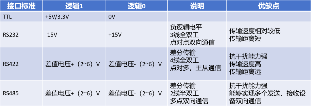

电平转换
UART是通信协议,它定义了数据的格式。UART通常以 TTL/CMOS 电平在芯片之间传输。其逻辑 1 是 3.3V/5V,逻辑 0 是 0V。它只在板级或极短距离内有效,因为 TTL 电平抗干扰能力差,传输距离短。
想要UART通信抗干扰能力强,传输距离变远,在物理层上需要采用RS-232, RS-422, RS-485标准进行UART信号传输。
FPGA 的 UART 模块(TTL 电平)不能直接接 RS-232 或 RS-422/485 网络,需要一个 “电平转换芯片” 作为桥梁。
就拿DE2-115开发板上的RS232接口来说,RS232的电平使用负逻辑电平,和FPGA 的电平(TTL)不一样,需要中间的转换芯片,DE2-115开发板采用的是ZT3232LEEY,将+-15v的逻辑电平转换为TTL电平。
RS-232 、 RS-422和RS-485的物理接口一般采用DB9接口或者凤凰头接口(接口形式不固定,也有其他物理接口比如网口等)。
