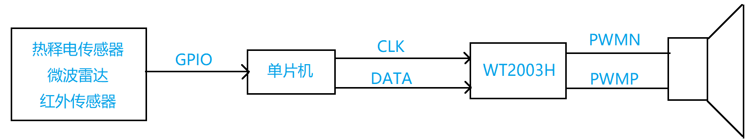

  WT2003H可通过按键模式,检测下降沿或上升沿的方式,当检测到传感器输出的电平信号时,可直接播报预设的提示音频。也可以采用MCU通讯连接,通过一线、两线的串口协议方式,由MCU做传感器信号检测,通过发送指令控制WT2003H进行预定的、指定的语音播报。智能方案设计框图如下:

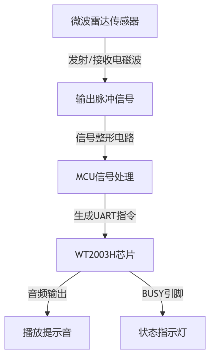

2、微波雷达
微波雷达适用于需要穿透墙体、对处于运动状态的物体分析,微波雷达的电磁波可穿透塑料、木板、玻璃等非金属材料,实现隔墙、遮挡检测,解决热释电“视线受阻”问题。对运动物体有很好的响应。如智能仓储监控,货架后方移动物体追踪;工业机械防护等领域。
信号检测:
2.1、检测到移动物体,输出脉冲序列或高电平,静态环境低电平。
信号处理:
2.2、智能方案(MCU发码触发模式):MCU介入检测微波雷达的输出信号,向WT2003H发送(A0)指令,以播放指定目录文件的音频。在进行动态分析时,若移动物体的距离逐渐靠近,将依据目标距离调节音量等级(AE指令)。

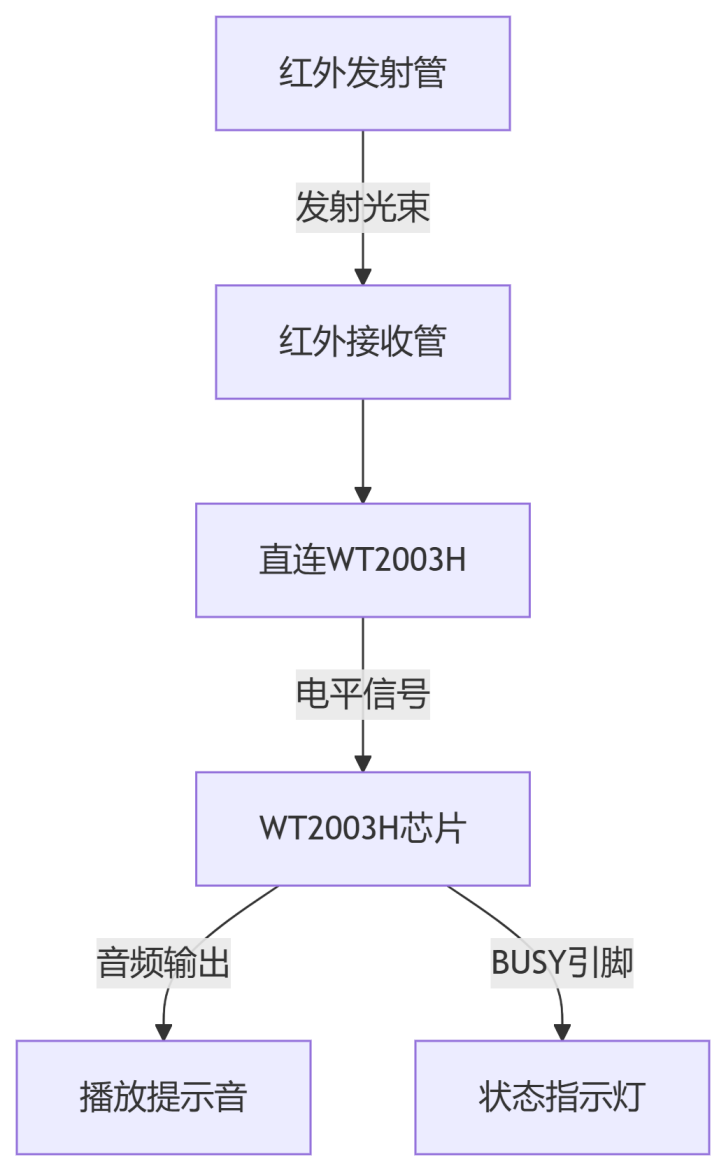

3、红外对射检测
红外对射检测适用于对精确触发有严格要求场景,精确毫米级,精度远超热释电/微波雷达,且其误报率极低,只有物理光路阻断才触发。如旋转门防夹手、自动扶梯防夹、危险区域警告等领域。
信号检测:
3.1、发射管持续发射38KHz红外光束,接收管正常输出高电平(3.3V)。当人体阻断该光束时,接收管输出低电平(0V),且低电平持续时长等于光束被阻断的时长。
信号处理:
3.2、信号直连控制(低成本方案):接收管OUT连接WT2003H的KEY引脚。当光束未被阻断时,接收管输出高电平;当光束被阻断时,接收管输出低电平,随后播放预设语音(A0指令)。

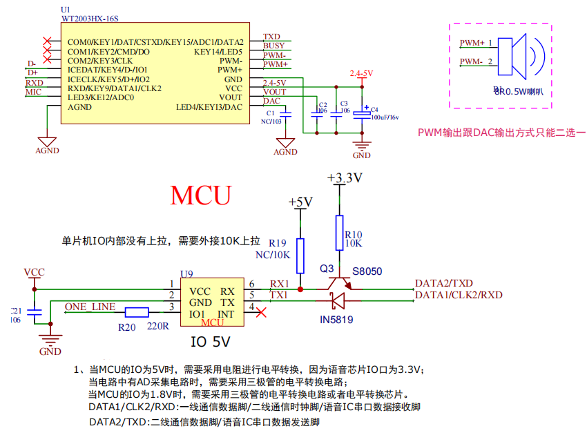

四、应用原理图
