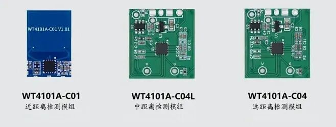

微波雷达和红外雷达是有很大的区别的,一个是抗干扰性,还有一个是探测方式上的区别,微波雷达通过发射电磁波探测物体,不受强光(如阳光直射)、颜色(深色容器)、油污或灰尘的影响。即使倒液器表面沾了油污,或在户外强光下使用,感应稳定性也基本不受影响。
相比红外固定的短距离,微波雷达的探测距离和角度可调节,能适配更高或更矮的容器,无需精准对准感应区,使用更灵活,用户体验更好。雷达能区分 “静态物体”(如路过的宠物、风吹动的纸巾)和 “目标动作”(如伸手放容器),可通过算法优化过滤无效信号,减少非预期的出液。微波雷达模块支持间歇式工作(非持续待机),在不影响感应灵敏度的前提下,功耗比持续工作的红外模块更低,电池续航时间更长。
功耗方面还是以唯创知音的微波雷达模块WT4101B低功耗版本为例,最低工作功耗仅10μA,对电池类的智能感应非常友好。
微波雷达模块的缺点也很明显:微波雷达模块的芯片、天线设计复杂度高于红外模块,导致单台倒液器的硬件成本比红外方案高,最终产品售价也会更贵。
雷达的探测距离、灵敏度需要精准调试,若参数设置不当,可能出现 “太远不触发” 或 “太近误触发” 的问题,对生产端的技术要求更高。
