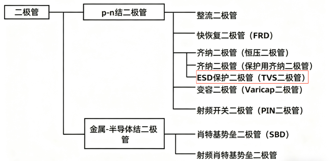

二极管的 “家族分类”

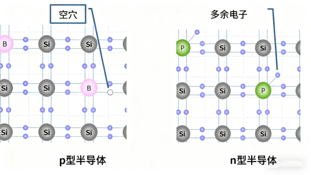

P-N结二极管:由P型半导体(多空穴)和N型半导体(多电子)结合而成,正向导通、反向截止,反向电压过高会击穿。
肖特基二极管(SBD):金属与半导体接触形成结,导通电压低、速度快,但反向耐压较低。
ESD 保护二极管属于 P-N 结二极管的 “升级版”,基于稳压二极管原理优化,重点强化了 “反向击穿时的快速响应” 和 “大电流承载能力”,
这也是上海雷卯多年来重点攻关的技术方向。

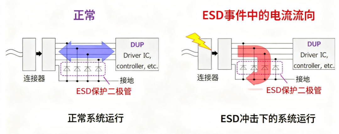

二.ESD 保护二极管的 “工作智慧”
雷卯电子的ESD保护二极管的核心设计目标是:平时“隐身” 不干扰电路,ESD 来袭时 “瞬间出击” 分流保护。具体怎么实现?上海雷卯通过工艺优化和结构创新,让这个“攻防切换” 更精准高效。
1. 正常工作时:像 “绝缘体” 一样安静
当电路没有ESD 冲击时,ESD 保护二极管(阴极接信号线,阳极接地)处于 “反向偏置” 状态 —— 两端电压低于反向击穿电压(VBR),此时它像一个高电阻,几乎不影响信号传输。
但有两个参数会影响信号质量,也是雷卯重点优化的方向:
总电容(CT):二极管截止时,P-N 结的 “耗尽区” 像一个小电容,高频信号(比如 5G、Thunderbolt)会被这个电容 “吸收”,导致信号衰减。雷卯通过特殊工艺将高频系列高分子产品的CT做到 0.1pF 以下,完美适配高速信号,这一指标也得到了雷卯EMC 小哥在实战测试中的反复验证。

反向漏电流(IR):正常电压下流过的微小电流,IR 过大会增加电路功耗。雷卯产品在 VRWM(最大反向工作电压)下的 IR 通常≤0.5μA,对低功耗设备友好。
2. ESD 冲击时:像 “安全阀” 一样快速分流
当ESD 脉冲来袭(比如插拔接口时),信号线电压会瞬间飙升至数千伏。此时 ESD 保护二极管会:
快速击穿导通:当电压超过VBR 时,二极管进入 “雪崩击穿” 状态,电阻骤降(动态电阻 RDYN 低至几欧),将大部分ESD电流导向地(GND)。
钳位电压(VC)够低:导通时二极管两端的电压(VC)必须低于被保护芯片的耐压值(比如芯片耐压 20V,VC 需≤18V)。雷卯电子通过芯片结构优化,使VC 比行业平均水平低 15%-20%,防护更可靠,雷卯EMC小哥常把这一优势称为 “给芯片多一层安全余量”。
双向防护设计:对跨地信号(比如音频线、差分信号),上海雷卯的双向ESD保护二极管可同时吸收正负向 ESD 脉冲,无需额外设计。
