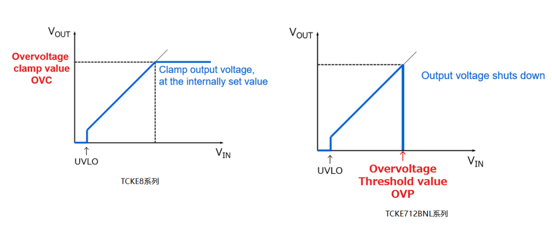

过压保护将高压“钳住”
电源输入端突然出现异常高压时,过压保护功能至关重要。以东芝TCKE8系列为例,当输入电压超过设定的过压钳位值(OVC)时,eFuse IC会将输出电压限制在安全范围内,避免高压冲击损坏后级精密电路。
eFuse IC提供两种过压保护方式:一种是将输出电压钳位在固定水平;另一种是直接关断输出。具体实现方式因产品型号而异,在选用器件时请务必查阅相应数据手册。

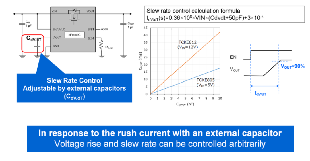

在系统上电瞬间,通常会产生较大的浪涌电流,对负载电容进行充电。如果该电流过大,就可能导致过流保护误动作或输出电压过冲。eFuse IC内置的转换速率控制功能可通过控制输出电压的上升速度,有效抑制浪涌电流。
该功能可通过外接电容CdVdT来灵活调节:电容值越大,电压上升越缓慢,浪涌电流抑制效果越显著。通过这种方法,就可以控制输出电压上升,进而抑制转换速率上升,也可以通过缓慢升高输出电压来减小浪涌电流。
在传统分立器件结构中,要实现类似功能,需改变栅极电压、电流调整值、栅极电容值等各种常数来改变转换速率,而eFuse IC仅凭调整一颗小电容即可精准控制转换速率,极大地简化了设计和调试过程。

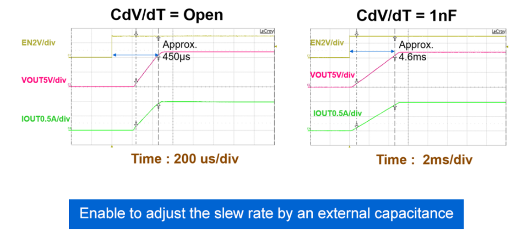

利用转换速率控制抑制浪涌电流的示例显示了dV/dT端开路时输出电压和电流的上升波形,以及dV/dT端加上1nF电容时的波形。
