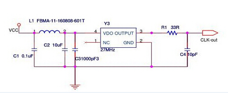

二、有源晶振EMC电路图
① R1为预留匹配设计,可根据实验情况进行调整或更换磁珠处理
② C1为预留设计,可根据实际情况进行增加或者调整。

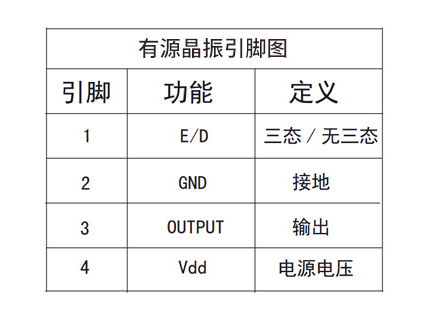

三、有源晶振引脚图
① 正方的,使用DIP-8封装,打点的是1脚。
1-NC; 4-GND; 5-Output; 8-VCC
② 长方的,使用DIP-14封装,打点的是1脚。
1-NC; 7-GND; 8-Output; 14-VCC

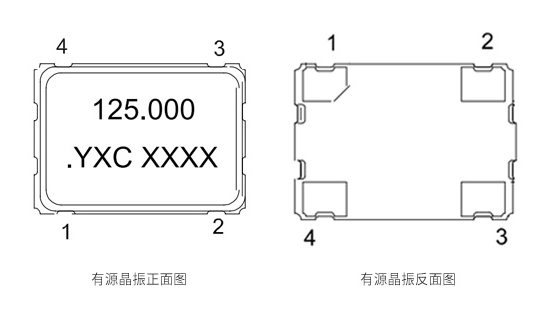

有源晶振一般有4个脚,有个点标记的为1脚,按逆时针(管脚向下)分别为2、3、4。
有源晶振通常的用法:一脚悬空,二脚接地,三脚接输出,四脚接电压。
不同的晶振品牌或型号,在接法上也有一定的差异,可以跟晶振厂商确认清楚之后再进行接线,以免出现接线不正确后导致晶振不工作。
