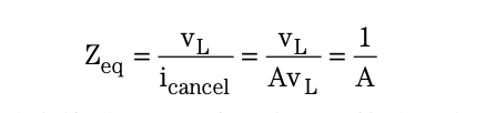

AEF 会感应、放大噪声电压 vL,并将消除电流 icancel注入到系统中。假设从 vL到 icancel的增益为 A,则表示AEF 等效阻抗的公式 1 如下:
公式 1
较大的增益会产生一条低阻抗路径来分流噪声电流,从而可以降低 VL。
