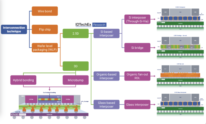

这是一份涉及芯片封装几乎所有关键概念的终极指南,它可以帮助您全面了解芯片的封装方式以及未来互连技术的发展趋势。
【内容目录】
1.电子封装简
2.早期封装类型
3.2D: 倒装芯片封装
4.2D:晶圆级封装
5.先进封装的兴起
6.2.1D/2.3D:超薄有机中介层
7.2.5D: 硅中介层、微凸点、硅通孔与硅桥
8.3D-IC封装
9.混合键合
芯片封装类型(图片来源: IDTechEx Research)

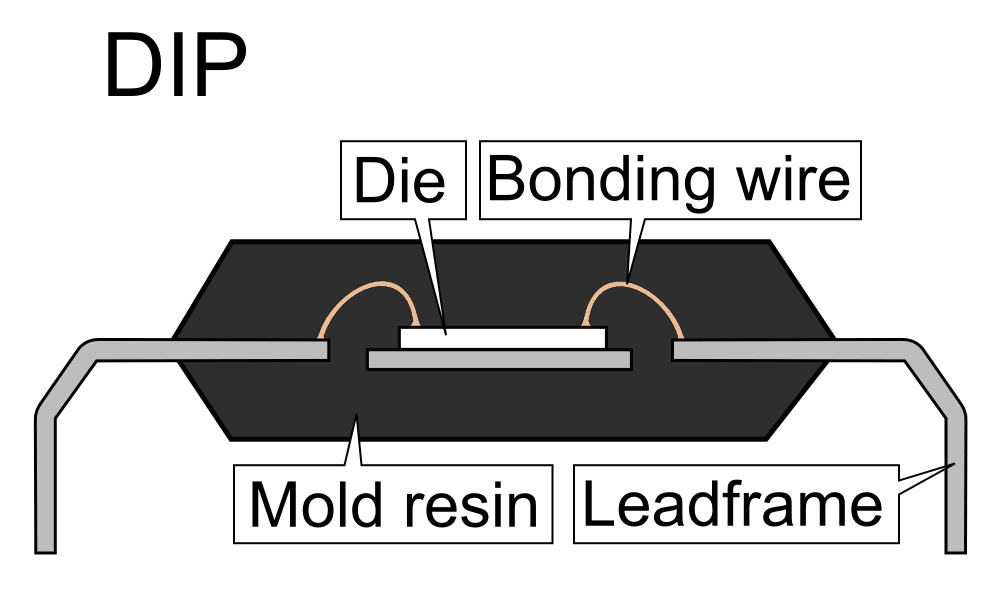

在70至80年代,最早的封装形式是双列直插式封装(DIP, Dual-Inline Package)。这种封装结构本质上由一个 L 形引线框架(leadframe) 和一个 中央芯片承载板(paddle) 组成,硅芯片被固定在该承载板上。从引线框架到芯片的连接通过极细的金属丝(称为金属键合线,bondwire)实现。整个封装随后被树脂覆盖,以提供机械保护。最终,引线框架被焊接到带有通孔(through-hole)的印刷电路板(PCB)上。
双列直插式封装(DIP)

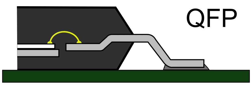

然而,DIP 封装的突出引脚和电路板上必须钻孔的设计即笨重又非常不便,于是这种结构逐渐被四边扁平封装(QFP, Quad-Flat Package)取代。QFP 采用类似“海鸥翼”(gull-wing)形状的引脚结构,整体更为扁平,并且无需在电路板上开孔。这种封装在80年代末至90年代初非常流行。例如著名的 Zilog Z80 CPU,它既有 DIP 封装版本,也有 44 引脚 QFP 版本。
QFP封装

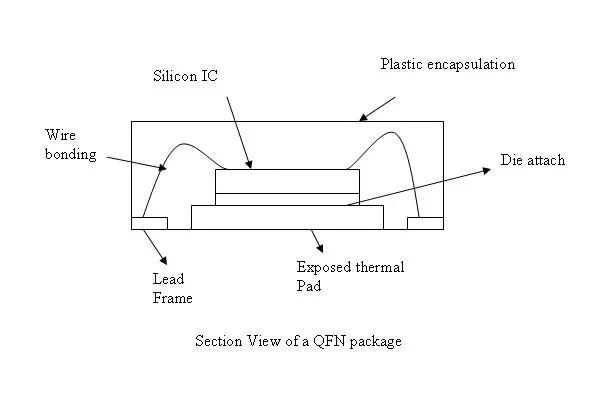

接下来的重要演进就是无引脚四边扁平封装(QFN, Quad-Flat No-Lead)。这种封装彻底取消了传统的长引脚结构,带来了三大优势:降低寄生电感;减轻重量与厚度;封装尺寸几乎与芯片本体相同。
在 QFN 封装中,引线框架是一整块金属板:一面与电路板相连,另一面通过金属键合线与芯片相连。由于寄生电感显著降低,这种封装能够应用于高频(低 GHz 范围)射频产品设计中。
QFN封装
QFN封装的另一大优点是优异的散热性能。承载芯片的金属板具有极高的热导率,其大面积接触面也可有效传导芯片热量。至今,QFN 封装仍被广泛用于电源、工业与汽车电子领域,因为相比尺寸、复杂性或高频,这些应用对散热性能的要求更关键。

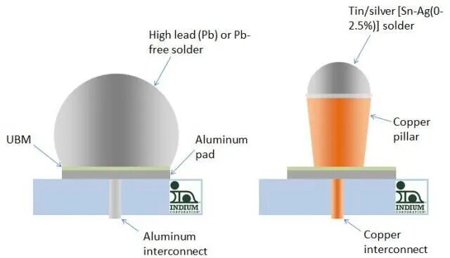

利用铜柱(Copper Pillar)减小凸点间距
随着硅芯片上器件尺寸的不断缩小,晶体管数量不断增加,从芯片引出的信号数量也随之攀升。要在芯片单位面积内布置更多互连凸点,就必须减小凸点尺寸与间距。
然而,传统焊锡球的球形结构在缩小间距时存在限制。为了解决这一问题,工程师引入了铜柱(Copper Pillar)+ 焊锡帽(Solder cap)的结构来替代纯焊锡球。
这种改进带来了显著效果,采用铜柱结构后,凸点间距可以缩小到 100 微米以下;铜柱的圆柱形几何结构使得凸点能够更加紧密地排列;缩小铜柱直径可以进一步提升凸点密度。
铜柱取代焊锡球后的封装结构示意图(图片来源:Indium Corporation)

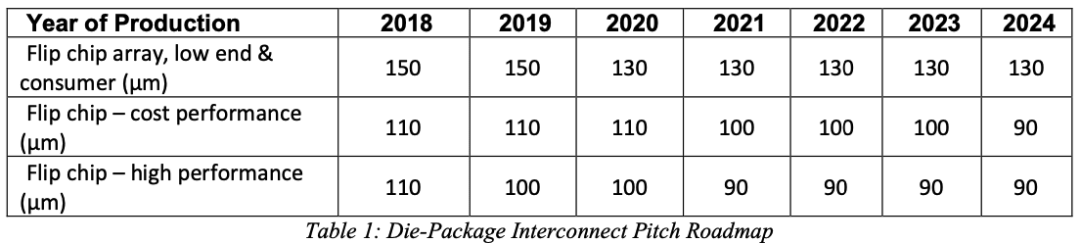

根据《2024 异构集成路线图》的预测,在标准核心封装中,倒装芯片凸点间距预计不会显著低于 90 微米。原因在于,这一下限受到封装基板制造工艺线宽/间距能力的限制。在标准封装基板上,要实现更小的特征尺寸难度极高。当凸点间距进一步缩小时,就必须采用更精细的互连技术,例如微凸点(Micro-Bump),以及支持超精细互连的基板结构(如中介层,Interposers)。这些技术将在后续章节中进一步探讨。

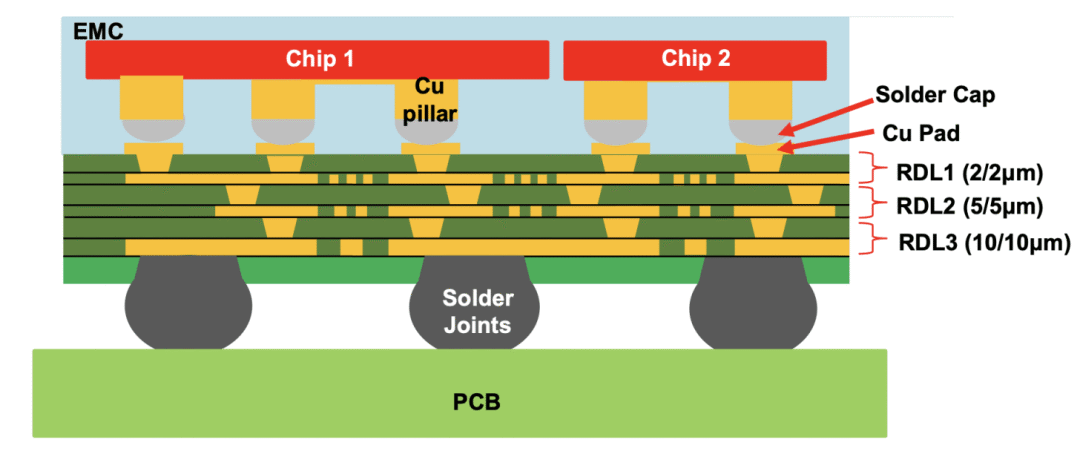

Chip-Last(芯片后置)
此流程类似早期的倒装芯片工艺,先在重组晶圆上构建RDL层,再将切割后的芯片翻转贴装到 RDL 上并进行模塑。其优点在于,芯片不会经历多次 RDL 加工中的高温循环,可保持硅芯片的原始结构完整; RDL 层可在贴片前进行检测,避免因缺陷导致良率损失; 而且,可在 RDL 上形成更精细的特征(L/S 可达2/2 µm),从而提升电气性能。其劣势在于工艺步骤较多,整体成本较高。
Chip-Last 扇出型封装示意图(图片来源:ASE)

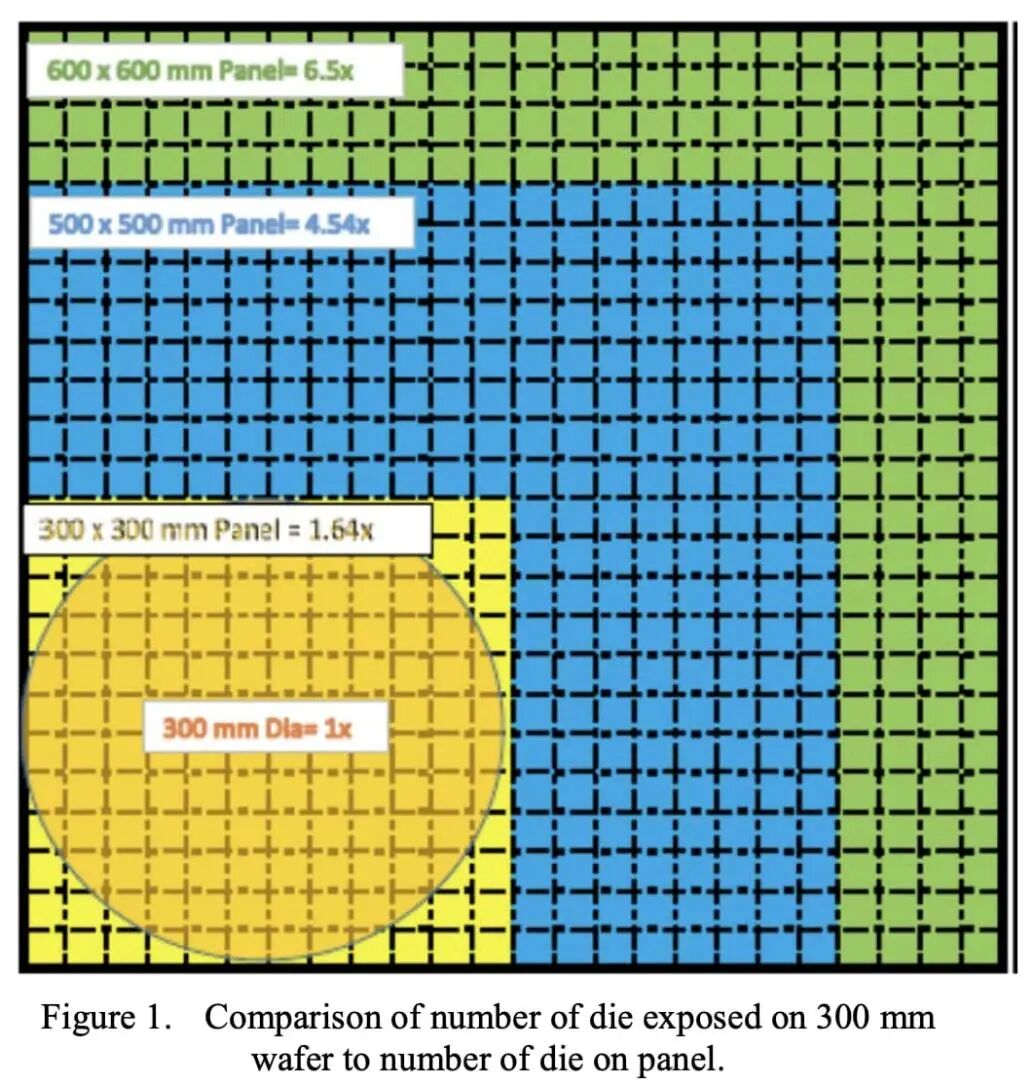

3.Panel-Level Fan-Out(面板级扇出封装,PLFO)
前两种方法都使用圆形晶圆(最大 300 mm 直径),面积利用率有限。PLFO 技术则采用矩形大面板(最大 600 mm × 600 mm)代替晶圆。由于面积利用率更高,每片面板的封装数量可提升约 6.5 倍,因此单个封装成本可降低约 20%。不过,这项新技术仍面临很多挑战,例如设备与生产线需升级以支持大尺寸矩形面板;目前可支持的 RDL 层数较少,线宽/间距仍较大。尽管如此,对于电源管理 IC(PMIC)等对高密度要求不高的应用,现有 PLFO 技术已足够提供一种低成本、高产量的晶圆级封装方案。
600×600 mm² 面板上的面板级封装,每次可制造多于晶圆 6.5 倍的封装(图片来源:StatsChipPAC)
