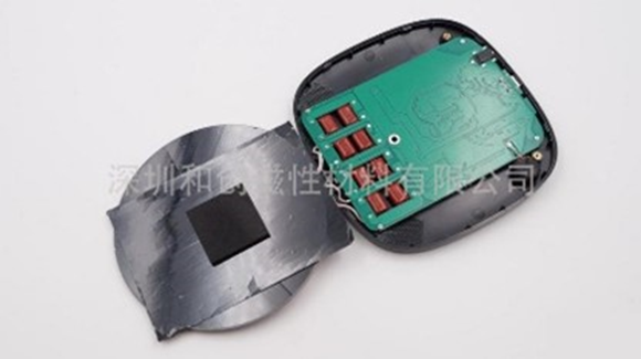

无线充电器的工作原理核心是电磁感应(或其他衍生的电磁耦合技术),本质是通过磁场实现电能从 “发射端”到 “接收端”的无线传输,无需物理导线连接。其技术路径主要分为三类,其中最主流的是 “电磁感应式”,另外两种是 “磁共振式”和 “无线电波式”。

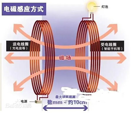

一、主流技术:电磁感应式(Qi标准为主)
我们日常使用的手机无线充(如苹果、三星等支持的 Qi协议)几乎都采用这种技术,原理可拆解为4个核心步骤,类似 “变压器的无线化”:

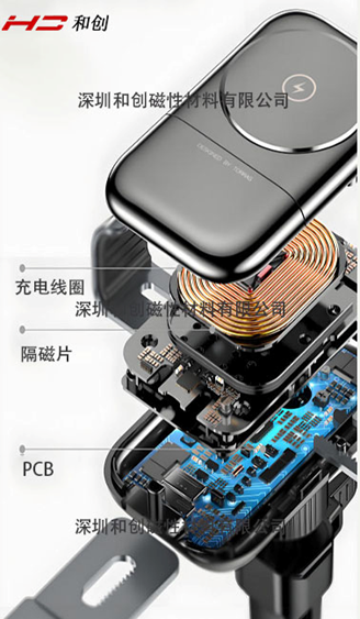

1.电能→磁场:发射端(无线充底座)的作用
无线充底座内部有一个关键部件 ——发射线圈(通常是铜线圈)。当底座接通电源(如连接 USB或插座),电流会通过发射线圈,根据 “安培定则”,通电线圈会在其周围产生一个交变磁场(磁场方向随电流方向高频变化,频率通常为 100-200kHz)。类比:通电的螺线管会产生磁场,而交变电流会让这个磁场 “来回变化”。

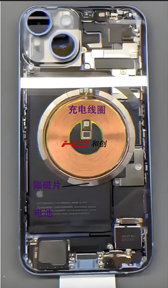

2.磁场→电能:接收端(手机 /设备)的作用
支持无线充的设备(如手机)内部,会内置一个与发射线圈匹配的接收线圈(体积更小,集成在电池附近)。当设备放在底座上时,接收线圈会 “处于发射线圈产生的交变磁场中”。根据 “法拉第电磁感应定律”:闭合线圈在交变磁场中会产生感应电流—— 这一步就把 “磁场能量”转化回了 “电能”。关键前提:发射线圈和接收线圈需对齐(磁场覆盖范围内),否则感应电流极弱,无法充电。
3.电能整流:将 “交流电”转为 “直流电”
接收线圈产生的是交变电流(AC),但手机电池需要直流电(DC)才能充电。因此,设备内部会有一个 “整流电路”(由二极管电容等组成),将感应出的交流电转换为直流电。
4.电压调节:确保充电安全稳定
不同设备的充电电压 /电流需求不同(如手机通常是 5V/1A、9V/2A等),整流后的直流电还需经过 “稳压芯片”或 “充电管理 IC”进行电压、电流调节,确保输出符合电池的充电规格,避免过压、过流损坏设备。
二、其他无线充技术(应用场景不同)
除了主流的电磁感应,还有两种技术针对特定需求设计,原理略有差异:
技术类型核心原理优点缺点应用场景
磁共振式发射端与接收端的线圈 “共振”(频率一致),通过磁场共振传递能量传输距离更远(可达 1-2米)、可一对多充电能量损耗较大、成本高、发热较明显智能家居(如台灯给手机充电)、电动汽车
无线电波式发射端(如基站)发出无线电波,接收端(如小型设备)通过天线接收并转化为电能传输距离极远(数十米)、无需对准传输功率极低(仅能供耳机、智能手表)微型低功耗设备(如无线耳机、传感器
三、关键补充:为什么无线充有“效率损耗”?
无线充的效率通常在 60%-80%(有线充可达 90%以上),主要损耗来自 3个环节:
磁场泄漏:发射线圈的磁场无法 100%被接收线圈捕获,部分磁场会扩散到空气中,转化为热能;
线圈耦合效率:线圈未对齐、距离过远时,感应电流减弱,损耗增加;
电路转换损耗:电能在 “交流→直流”“电压调节”过程中,会因电子元件(如芯片、电容)的电阻产生热量损耗。
总结来说,无线充的核心是 “用磁场代替导线传电”,主流的电磁感应技术通过 “发射线圈造磁场→接收线圈感电流→电路整流稳压”实现充电,而不同技术路径则根据 “距离、功率”需求适配不同场景。
