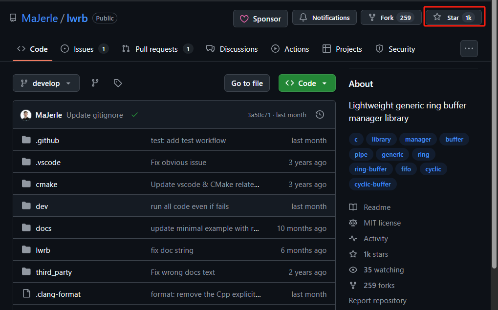

项目首页项目首页
项目地址:https://github.com/MaJerle/lwrb
