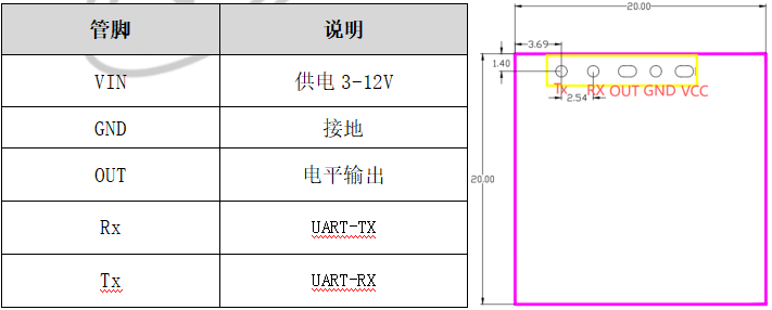

  在三种不同的传感方案中,客户所采用的高精度WT41系列的人机交互传感芯片,采用了CMOS工艺,在单一芯片上集成了微波收发信机、雷达中频放大电路及信号处理器,是一颗全集成SOC。
  与传统雷达感应模块相比,WT41系列微波雷达传感芯片具有良好一致性和超高性价比。芯片默认工作在ISM频段,频率灵活可配,内置自适应校准算法,可有效解决各类干扰问题。尺寸仅20mm×20mm×1.6mm,工作电流最低至10微安,默认24微安,支持标准I2C接口,可与其他主控或传感器互联互通。
  芯片感应距离范围正向1至14米,默认2米,发射功率小于5dBm,工作频率范围5.725GHz至5.875GHz,工作电压3V至5V,工作温度零下20至85摄氏度。模块集成感光检测功能,可调节感光强度,输出信号支持IO或PWM,输出电压0或3.3V,输出延时1秒。
  尺寸图及管脚图说明
