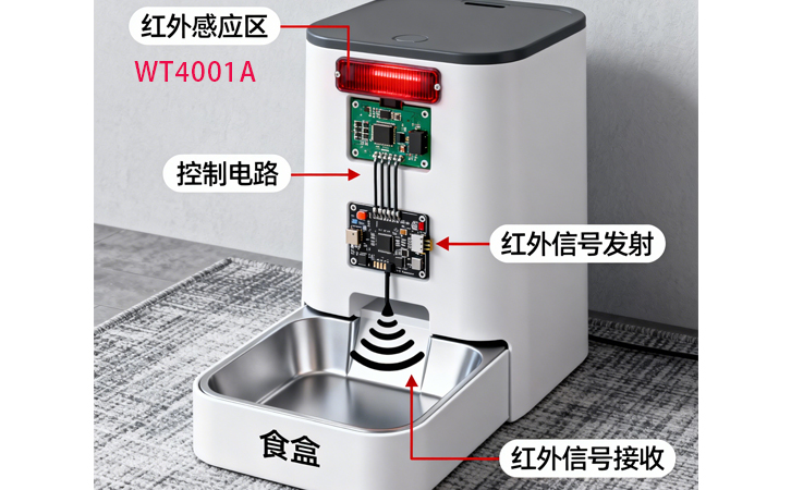

宠物智能喂食器红外感应方案
WT4001A-C01红外感应模块是在WTU201F2 B004的基础上迭代的红外模块,可适用于物体探测应用,当物体进入探测范围时,红外反射能量会发生变化,可以通过探测反射的变化来判断距离。WT4001A红外感应模块可以在-20℃~85℃的环境下稳定工作,工作电流35μA,待机功耗16μA,检测距离支持5-90CM,工作电压3V-5V,抗干扰性强,支持侦测距离学习功能。

WT4001A-C01红外感应模块安装方案
模块可以采用挂壁的方式进行安装,当感应宠物靠近模块检测到宠物靠近(如距离小于30cm)时,可触发主控芯片启动出粮或开始循环供水。宠物离开后,经过一段延时(可设定),设备自动停止工作。这不仅实现了无接触卫生互动,还能通过按需供给节约粮食和水资源,同时其低功耗特性使得采用电池供电成为可能,摆放位置更自由。
WT4001A-C01红外感应模块工作方式
WT4001A-C01红外感应模块在检测到有动物物体靠近后,通过UART或者IO口给MCU发送信号,MCU在接受到信号以后,执行响应的动作。
