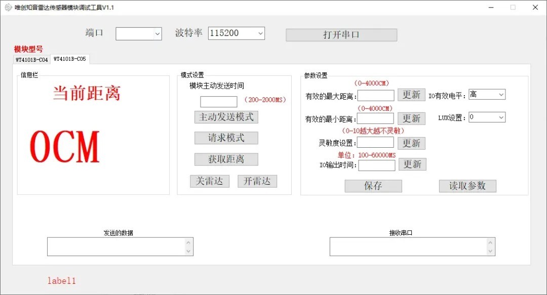

唯创知音WT41系列涵盖不同频段雷达,检测范围从0.5~30米,支持低功耗可到10uA;支持上位机PC工具调节IO状态、输出时间。

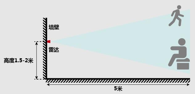

以WT4101A-C04L多普勒雷达模块为核心感应元器件,可正向感应1-8米的距离能够适配绝大多数场景,如果匹配小空间则可以考虑替换成WT4101A-C01这块雷达模块可以做到正向感应0.5-2米,可挂高也可以挂壁。

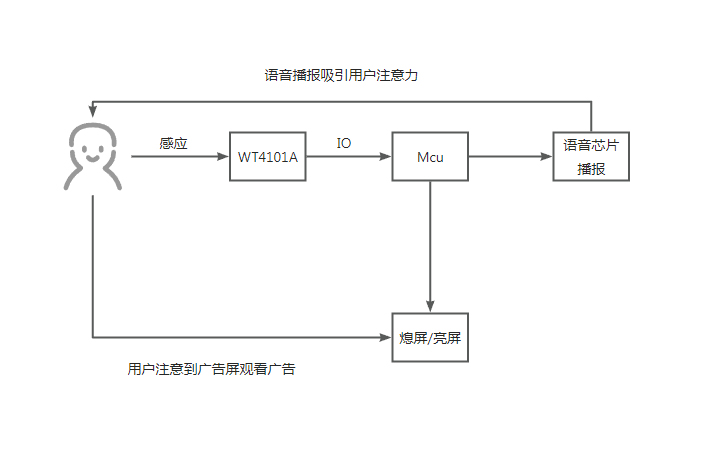

硬件工作逻辑

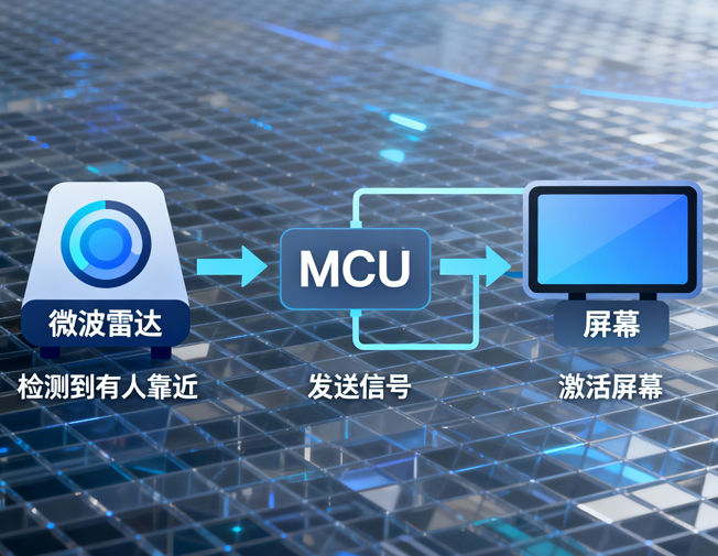

1.检测到没人存在时,整机休眠或者降低屏幕亮度降低音量,仅雷达模组以μA级的功耗运行,语音芯片与主控进行休眠,整体功耗下降。
2.唤醒触发,在雷达感应到有人进入设定范围内,立马通过IO口唤醒主控与语音芯片。
3.交互阶段,屏幕亮度调高到设定值,同时驱动语音芯片播报欢迎光临或电梯内禁止抽烟等内容。播放完毕,就可以播报广告内容。
