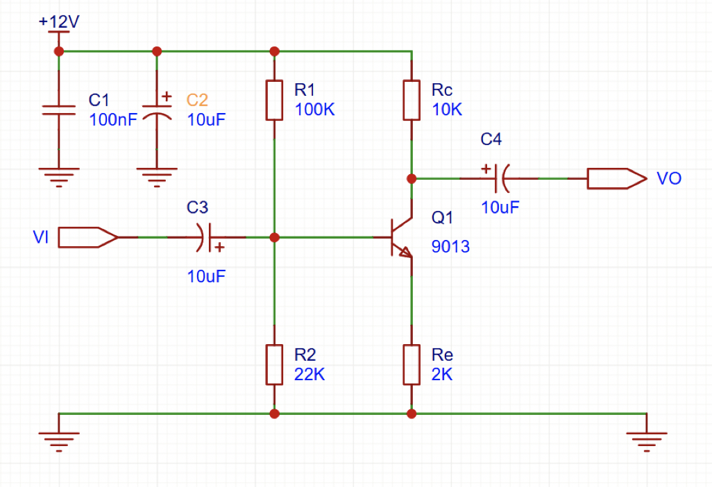

晶体管放大电路以双极型晶体管或场效应管为核心放大器件,通过合理配置偏置电路和负载,能够有效放大微弱的电信号。例如“共射单管放大电路”,就是一种结构简单、成本低廉的放大器,非常适用于对低频和中频信号进行简易放大。
图2
其中,R1和R2组成分压电路,为三极管Q1的基极提供稳定的直流偏置电压;C3是输入耦合电容,隔离输入信号 VI中的直流分量;C4是输出耦合电容,隔离放大后的直流分量;Rc是集电极电阻,将三极管的集电极电流变化转换为电压变化。Re是发射极电阻,用于稳定静态工作点,Rc和Re确定电路的电压放大倍数。
在实际使用中,关键之处就是对各个元件的参数进行计算,也就是直流分析和交流分析,确保电路正常工作、防止信号失真的核心参数。
直流分析,也就是静态工作点计算,是三极管无信号输入时的直流电压和电流参数,决定了电路是否能正常放大,以上图中电路的参数为例,进行计算。
确定基极偏置电压,VB=R2/(R1+R2)*VCC,带入原理图中的数值得出,VB=2.16V;
计算发射极电压,根据三极管手册得知,VBE≈0.7V,VE=VB−VBE≈2.16V−0.7V=1.46V;
计算发射极电流,IE=VE/Re≈1.46V/2K≈0.73mA;
计算集电极电流,放大区中IC≈IE,所以IC≈IE≈0.73mA;
计算集电极电压,VC=12V−IC*Rc≈12V−0.73mA×10K=4.7V
计算管压降,VCE=VC−VE≈4.7V−1.46V=3.24V;
根据计算结果,VBE取0.7V时,VB>VE,且 VC>VB,三极管工作在放大区。
通过静态工作点计算,确定了这个点是可以放大的,但是能放大多少倍,就需要对电压放大倍数进行确认,也就是交流分析。电压放大倍数 AV 反映电路对交流信号的放大能力,在这个电路中,AV =V0/VI=Rc/Re,计算得出放大倍数约等于5倍,另外,如果Re的值增大,则AV减小,所以认为这个电路中Re引入了负反馈,因此,称Re为发射极反馈电阻,有抑制因hFE的分散性和VBE的温度变化而产生的发射极电流变化的作用。

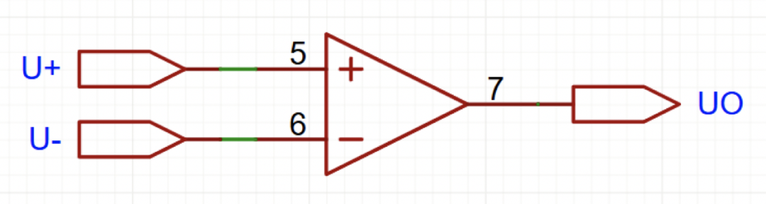

首先就是作为比较器,虽然现在有专门的比较器芯片,但是在一些设计中,也可以使用运算放大器实现。
比较器是运放的一种非线性形态,具有两个模拟电压输入U+和U-,一个数字状态输出端UO,输出端只有两种状态,用以表示两个输入端电位的高低关系。其中的 UH 代表高电平,UL 代表低电平,具体的电位值,取决于系统的定义。比如常见的数字系统中,有用 3.3V 代表高电平,0V 代表低电平,也有用 +12V 代表高电平,-12V 代表低电平。它们无非就是两个可以明显区分的电位。当U+>U-,输出UO=UH,当U+<u-,输出uo=ul。< p="" style="margin: 0px; padding: 0px; overflow-wrap: break-word;">
图9

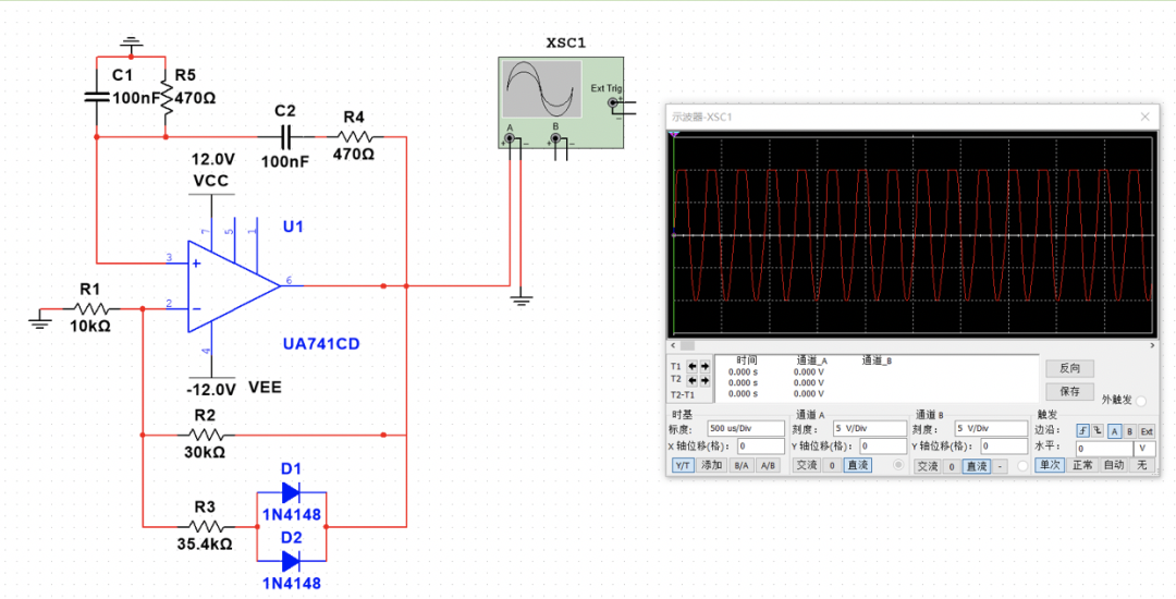

运放实现振荡电路的核心原理是利用正反馈使电路满足 “自激振荡条件”,即输出信号经反馈网络回授到输入端,持续维持一定频率和幅值的振荡,无需外部输入信号。这个就是使用741运放设计的一个正弦波振荡器,我们还可以使用运放自制一个多功能的信号发生器。
