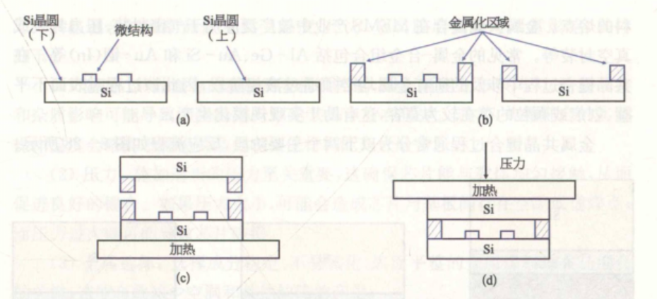

共晶键合是一项复杂且高精度的工艺,核心目标是确保上下层晶圆在键合设备内精准对齐固定,最终通过加热加压实现密封连接。以铝-硅(Al-Si)共晶键合为例,整个流程可细化为四个关键步骤:
(1)气体置换
对键合设备的密封腔室进行气体置换,清除腔体内的氧气(O₂),并填充氮气(N₂)等化学性质稳定、不与工艺材料发生反应的气体,营造适宜的键合环境,避免O₂与材料发生不必要的化学反应。
(2)预热
通过加热装置快速加热腔体内的上下压板,温度达到预设值后,维持该温度使晶圆静置30至45分钟,充分释放晶圆内部残留的气体,降低对器件最终性能的潜在影响。
(3)共晶键合
移除晶圆间的垫片,使上下晶圆紧密贴合,随后缓慢升温至共晶点温度并施加适当压力,促使晶圆间发生共晶反应,形成稳固的键合结构。
(4)冷却与解压
共晶反应完成后,通过冷却系统降低晶圆温度,逐步卸除施加的压力。待温度降至安全范围后,开启腔室取出已完成键合的晶圆组合。

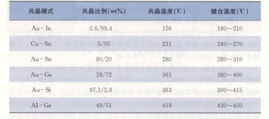

除Al-Ge、Au-Si及Au-In组合外,共晶键合的常用金属组合还包括Al-Si、Au-Ge、Au-锡(Sn)、铟-锡(In-Sn)、铅(Pb)-Sn等,不同金属组合对应的键合温度要求存在差异。受温度分布不均及杂质影响,实际共晶键合温度通常略高于理论共晶点。表1列出了部分常见共晶键合组合及其对应的键合温度。
