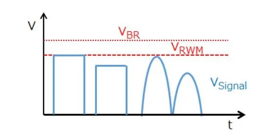

首先是确保信号质量。我们需要根据被保护信号线的最大电压,选择具有合适反向击穿电压(VBR)的TVS二极管,这个值要高于信号正常工作电压,但又不能太高以至于失去保护作用。对于跨GND电平的模拟信号,要选择双向TVS二极管;而对于高速信号线,则要特别关注总电容(CT)参数,确保不会影响信号传输质量。

图1. 最大反向电压(VRMW)、反向击穿电压(VBR)
和信号线电压(VSignal)

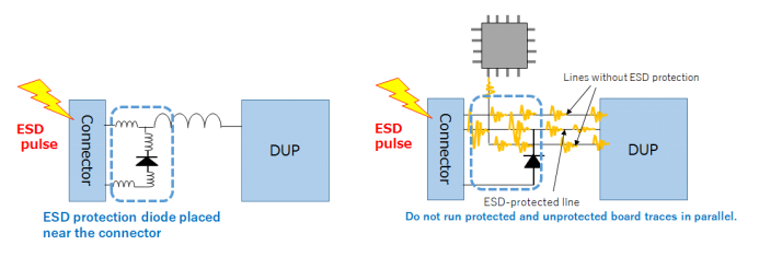

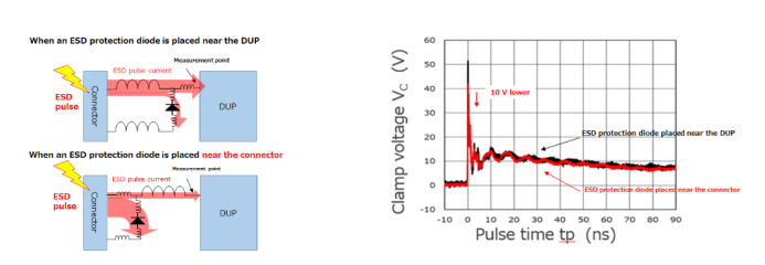

位置是关键:TVS二极管应该尽可能靠近ESD可能的进入点(如连接器处),这样才能在威胁入侵的第一时间进行拦截。
图2. 钳位电压差取决于TVS二极管的位置
路径要简洁:从连接器到TVS二极管及其接地点的走线应该尽可能短而直,这样可以最大限度地减少寄生电感,确保浪涌电流能够快速被泄放到地。
布线需隔离:要避免将其他敏感信号线与可能引入ESD脉冲的信号走线并行布置,特别是对于那些抗ESD能力较弱的器件,防止耦合干扰造成二次损害。

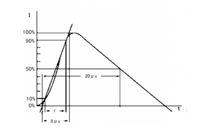

峰值脉冲功率(PPK)和峰值脉冲电流(IPP):分别表示TVS二极管本身损坏之前可以分流的最大浪涌功率,以及TVS二极管本身损坏之前可以分流的峰值脉冲电流。TVS二极管能够处理的最大浪涌能量,使用8/20μs的标准测试波形进行测量。
图4. TVS二极管脉冲波形
