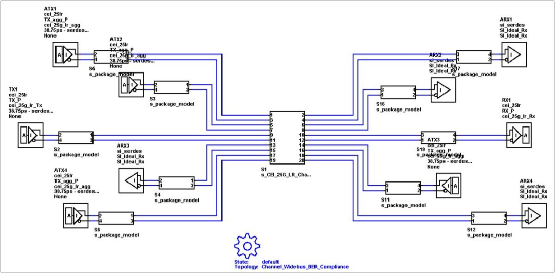

使用 Signal Integrity Toolbox 中的串行链路设计器构建的 OIF CEI 25G-LR 布局前原理图。(点击“阅读原文“获取文档链接)
通过执行布局前分析,您可以在设计周期的早期发现并解决潜在的信号完整性问题,从而降低后期高成本的设计修订和修改的风险。这种分析还可帮助您针对信号完整性优化设计,从而使设计更加稳健可靠,且符合行业标准。

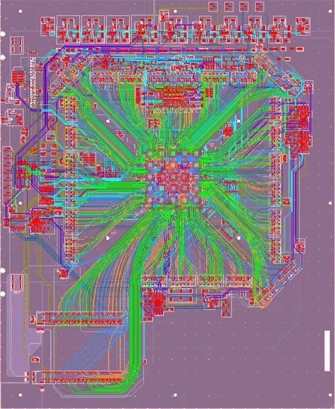

Signal Integrity Toolbox 提供的信号完整性查看器中所示的印刷电路板。(点击“阅读原文“获取文档链接)
在布局后验证期间,您可以执行仿真来计算时序、电压电平和信号完整性指标,如抖动、眼高/宽和误码率 (BER),以验证设计的性能并确保其符合行业标准。
任何信号完整性问题一经发现,您可以就要修改布局、布线或所选组件,并重新运行仿真,直到设计满足预期性能要求。在某些情况下,布局后验证可能会揭示布局前分析中未发现的问题。为此,您必须做出必要的更改以满足设计要求。

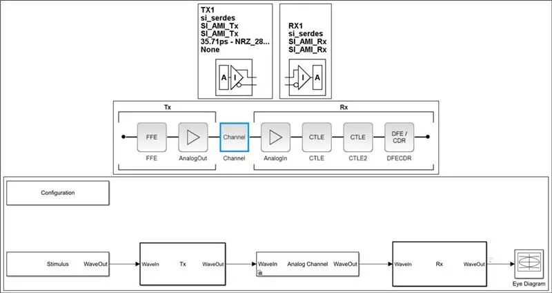

在 Signal Integrity Toolbox(顶部)、SerDes 设计器(中部)和 Simulink(底部)中显示的 SerDes 系统的 IBIS-AMI 模型。(点击“阅读原文“获取文档链接)
在布局前分析和布局后分析中使用 IBIS-AMI 模型,有助于您优化设计时间,降低设计错误风险,并提升高速数字系统的整体信号完整性性能。然而,创建准确可靠的 IBIS-AMI 模型可能是一个复杂而耗时的过程,需要专业技术知识。您可以使用 SerDes Toolbox 中的内置支持进行统计和时域仿真、IBIS-AMI 参数管理以及自动生成符合 IBIS-AMI 标准的模型,这使您能够专注于设计优化和验证。

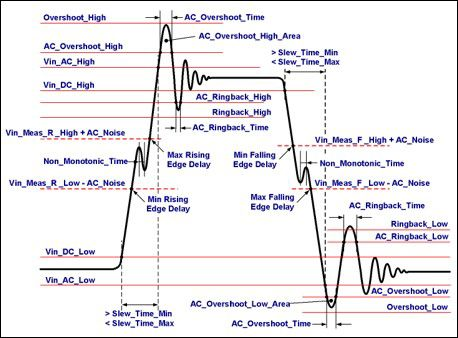

波形示例,显示在 Signal Integrity Toolbox 的并行链路设计器中测量的阈值和参数。(点击“阅读原文“获取文档链接)

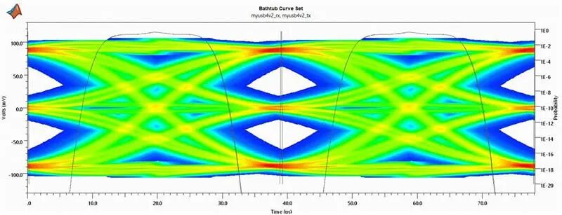

PAM3 眼图用 Signal Integrity Toolbox 创建,显示在信号完整性查看器中。(点击“阅读原文“获取文档链接)
