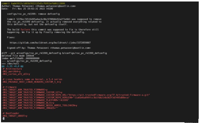

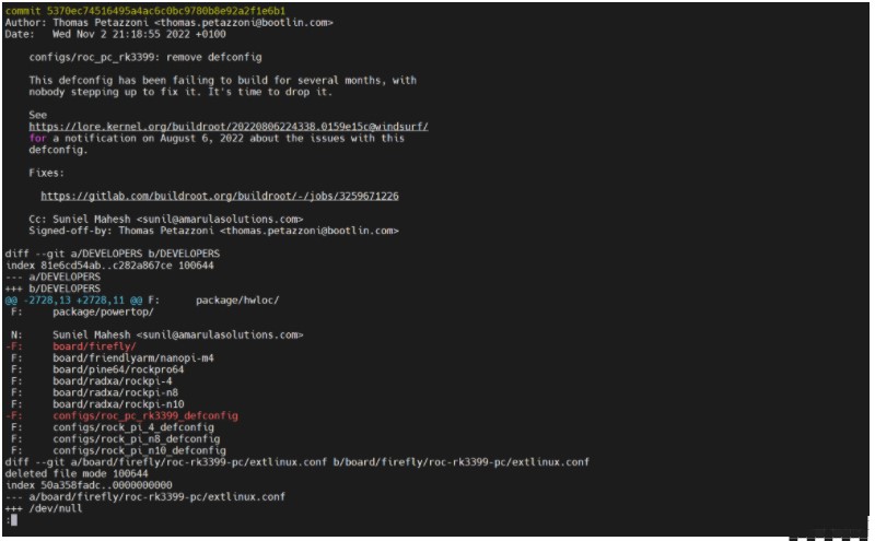

  在主线 Buildroot 中,并没有发现 rk3399 相关的 config 配置文件,但是在历史提交中,我发现被删除掉了。
  被删掉的原因是因为编译不过:
  将其 git revert,然后编译:
  git revert 6ade5915c1d65b7653125d1cf6952efdd6113806

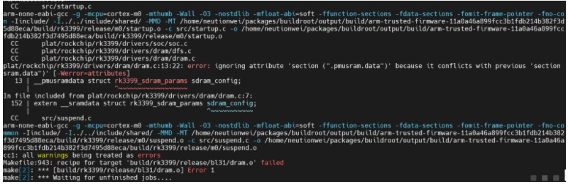

  第一个编译错误:
  打印说一个 arm-trusted-firmware 的源代码编译不过,查看一下原因:
  看样子是指定的这个 arm-trusted-firmware 版本存在问题,将其改为主线版本(去掉定制版本):
