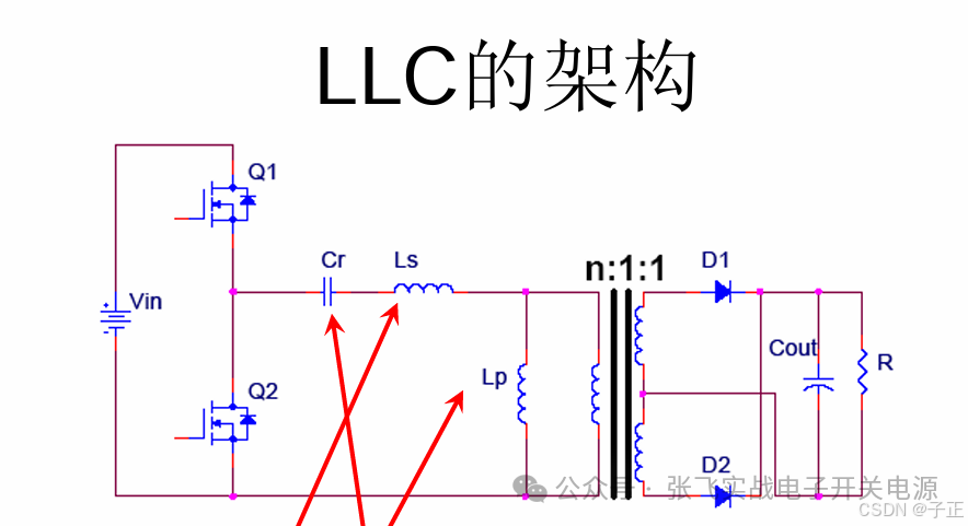

1. 包含有LLC谐振半桥的ZVS桥式拓扑,需要一个带有反向快速恢复体二极管MOSFET,才能获得更高的可靠性
与MOS管并联的反向体二极管的主要作用,是在非0电流关断的情况下,为LLC回路的感性电流提供泄流通道。考虑Fs>Fr的情形:
考虑电压的下降沿,上管Q1管关断瞬间,此时LLC的回路电流并不为零,因为有死区存在,那个紧挨着电压切换沿的比较陡的电流下降沿(很短)。这个沿的电流是通过下管Q2的体二极管泄流的,如下图所示:
Q1开通,主变压器Lp上的励磁电流一直在高电平状态处于充电状态,此时等效电路的励磁电流在MOS管上管关断的一刻达到峰值。
上管Q1在从导通到关闭的瞬间,LLC回路电流不可能停止,此时电流会经由Q2的体二极管泄流。因为此时电流与Q2的体二极管导通方向同方向。
Q2之前开路,内部寄生电容,积累的与体二极管反向的电荷(由Q2 - N型MOS管的漏极指向源极),也刚好随着这股反向电流被释放。实现后续的零电压开关——体二极管的泄流能力很强。 这就是1.1节描述的LLC回路会自然实现MOS管的ZVS零电压开通:
1.1MOSFET在LLC回路里会更容易的达到ZVS,减少开通损耗
借助功率MOSFET的等效输出电容和变压器的漏感可以使所有的开关工作在ZVS 状态下,无需额外附加辅助开关。
这句话的意思是这个,在第一个MOS管(比如下图中的Q1)关断时,第二个MOS管Q2未开通前,第二个MOS管Q2因为之前开路,寄生电容累积的电荷在未接入谐振网络前,电荷的总量是下面那个Ip,这部分电荷和此时LLC回路的电流同相。如果这部分电流,能随Im被抽走,那么Q2导通时就会自然地零电压导通。

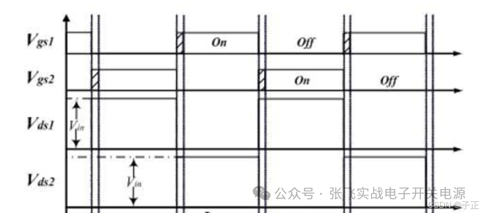

3.MOS管的正常开关状态(感性区域)
1.电压变化 - 在开关时
2.1电流变化 - 在开关时
注意,励磁电流始终近似三角波。因为励磁电感大于谐振电感。整个回路的电流在空载,近乎三角波,但是在有负载时,负载电流会和励磁电流叠加:
Vds1从0变1,意味着Vds发生了关断。此时:
Ids1随Imy的同步跌落被打断。
这部分电流被转移到Ids2的导通方向的反向,通过体二极管泄流。
为什么这个沿儿这么陡峭?是因为MOS管内的寄生电容积聚的电压吗?
