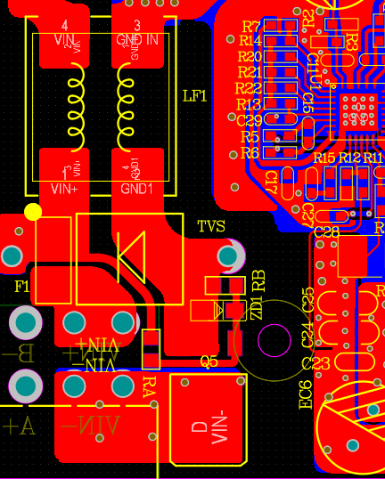

下面分享一个车载屏电源板的案例,通过排查确定了该电源板的噪声源头是一级电源升降压电路。电源板上已经有加了共模电感但是测试数据还是比较差的。

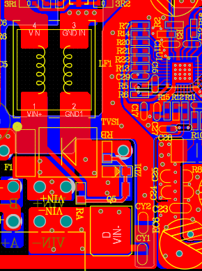

通过分析共模电感的layout,可以看出虽然共模电感底下没铺铜,但是共模的前后分地做的并不好;共模前的地线和共模后端的地线过于靠近,另外可以去掉一些不必要的地走线。下图是优化后的layout:

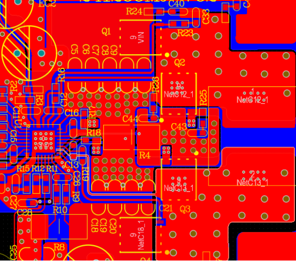

另外升降压电路的环路做的比较大,要通过大电流因此打了很多大过孔,功率电感两边走线很长;输入输出用了很多电容,其中有一些电容的容值是相同的,可以将同容值的电容保留一个,进一步减小环路。下图是优化后的layout:
通过对PCB layout进行整体优化,测试数据有很明显的改善。下图是优化前后的测试数据对比:
