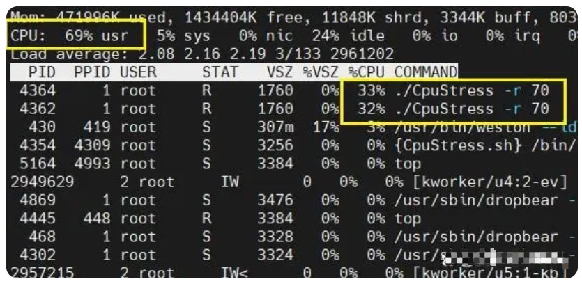

  使用C语言编写模拟CPU压力测试程序,通过命令行参数指定CPU的负载率,并在一定的时间跨度内持续运行,以模拟CPU的高负载状态。程序通过使用循环和休眠来控制CPU的负载率,并在循环中通过获取当前时间戳来计算CPU的使用时间和空闲时间。程序会一直持续运行,直到手动终止。其评估板运行CPU压力测试程序后如所示。
  图3.1 演示程序
  该程序需要在空闲的机器上运行才能精确的获取到设置的CPU负载率,如果有其他占用CPU的进程在运行则实际的利用率会比设定值要高,所以与实际设置的CPU负载率存在一定的误差。

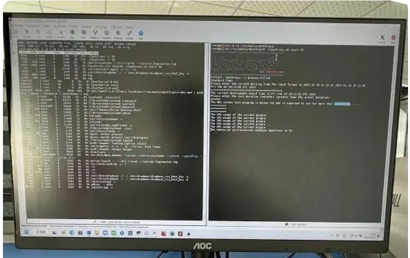

  3.3测试环境
  图3.3 测试环境
  3.4开始MPU负载测试
  根据测试目的,运行测试程序,将CPU负载率设置为70%,外接电容屏播放视频并持续运行72小时以上。

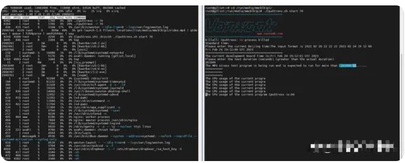

  图3.4
  图3.5 视频播放
  如图3.4所示,运行CpuStress程序设置负载率为70%:先检测是否存在CpuStress进程,若有则杀掉进程,随后根据用户输入时间校准评估板时间,最后输入测试时长(秒)开始MPU负载测试并持续显示当前CPU负载率在屏幕,若达到测试时长则自动结束测试。 
