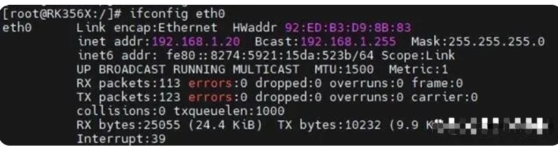

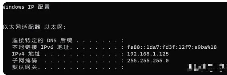

  1. 查看用户主机和评估板IP
  图5.1 主机IP地址
  图5.2 评估板eth0 IP地址
  注:需要注意的是,使用iperf工具时需保持PC机与HD-RK3568-IOT评估板在同一网段内,目的是为了保证数据包的正确传输和接收。在同一网段内,PC机和HD-RK3568-IOT评估板可以直接进行通信,而不需要经过路由器或者其他设备的转发。这可以降低网络延迟和丢包的可能性,从而提高测试的准确性和可靠性。

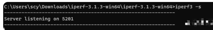

  2. 用户主机作为服务端
  执行指令:
  图5.3 服务端

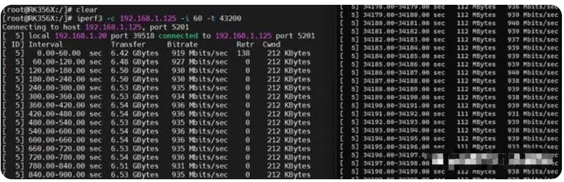

  3. 评估板作为客户端
  执行指令:
  图5.4 客户端执行后服务端回显   

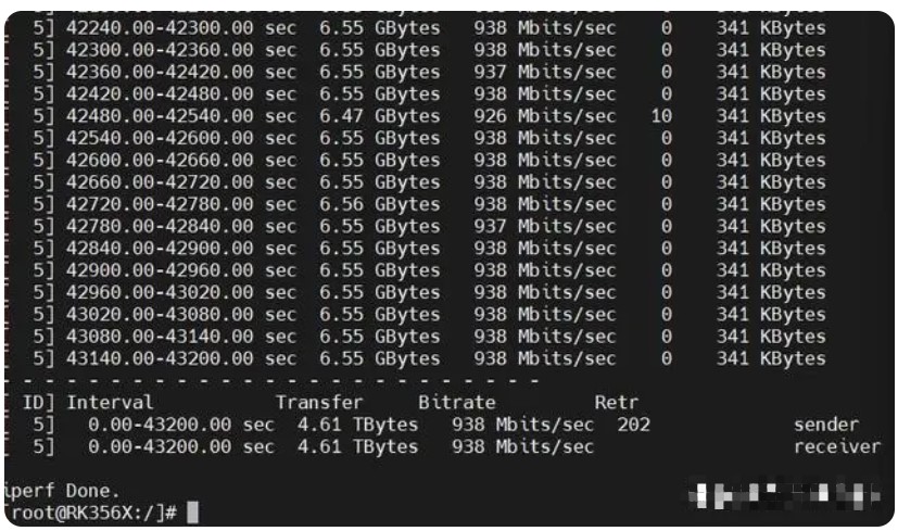

  从图5.5 客户端测试结果可以看出,iperf3测试时间为43200秒(12小时),每隔60秒传输一次数据,数据量在6.57GB左右,网卡的带宽速率维持在940Mbits/sec,总共传输了4.62TBytes数据量,平均带宽速率为940Mbits/sec。
  由于服务端powershell显示问题未显示
