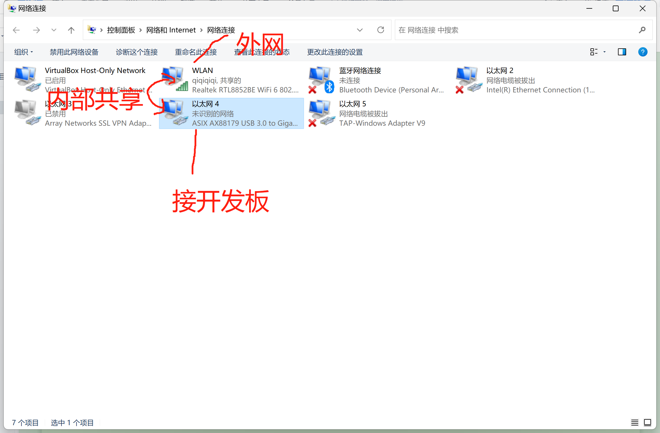

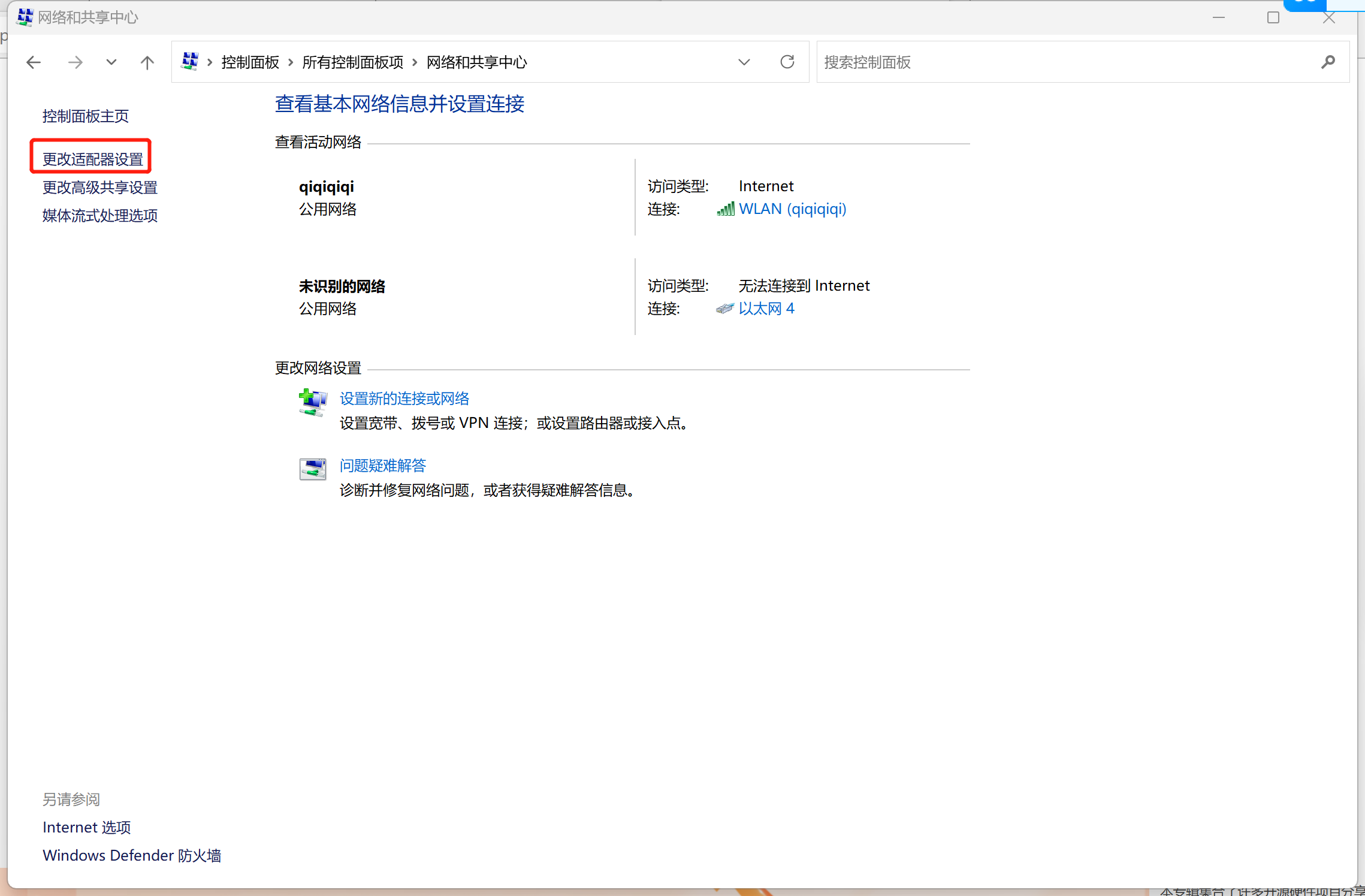

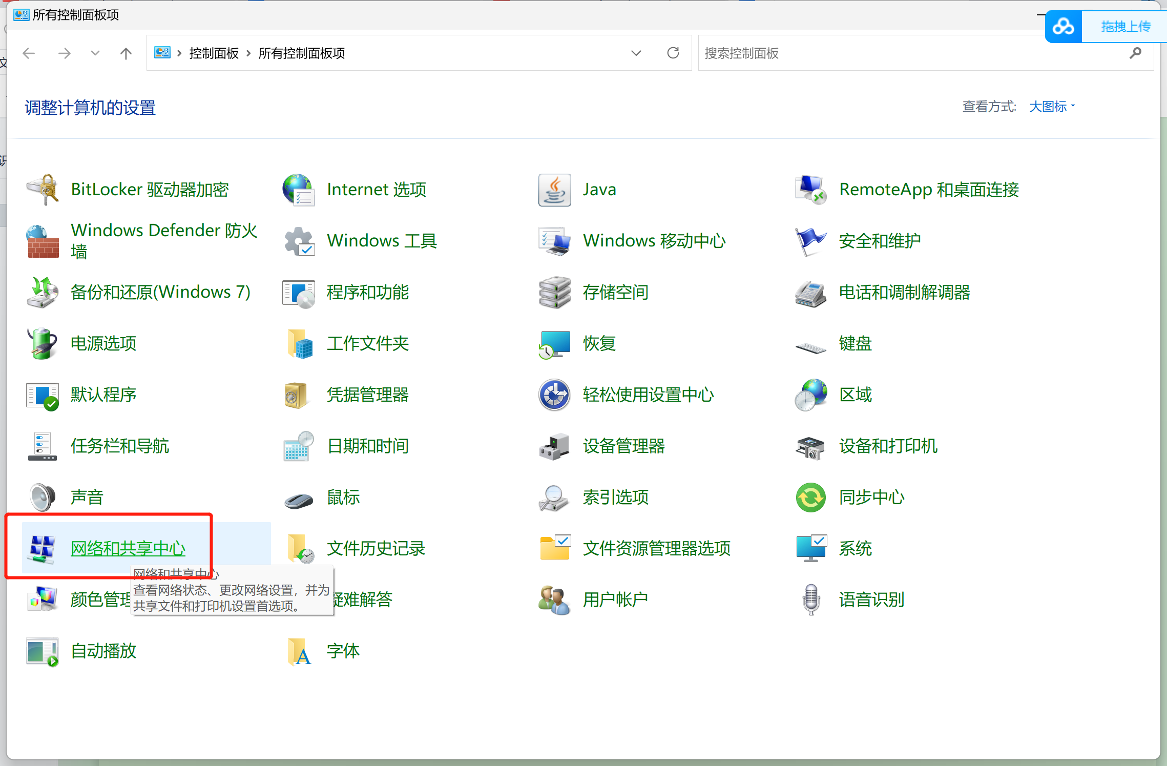

过程点击windows图标,搜索”控制面板”进入控制面板,进入网络和共享中心
点击更改适配器设置

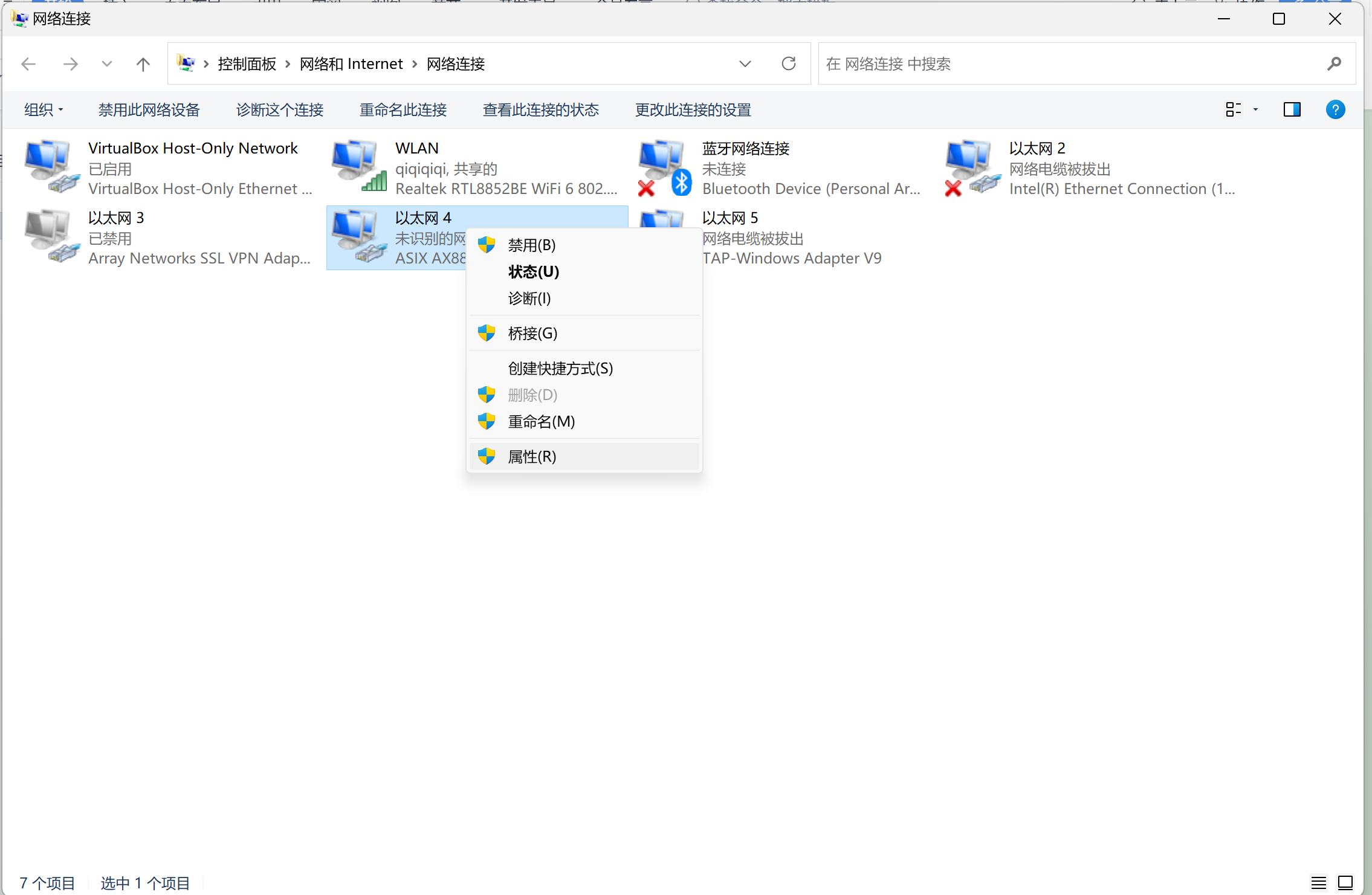

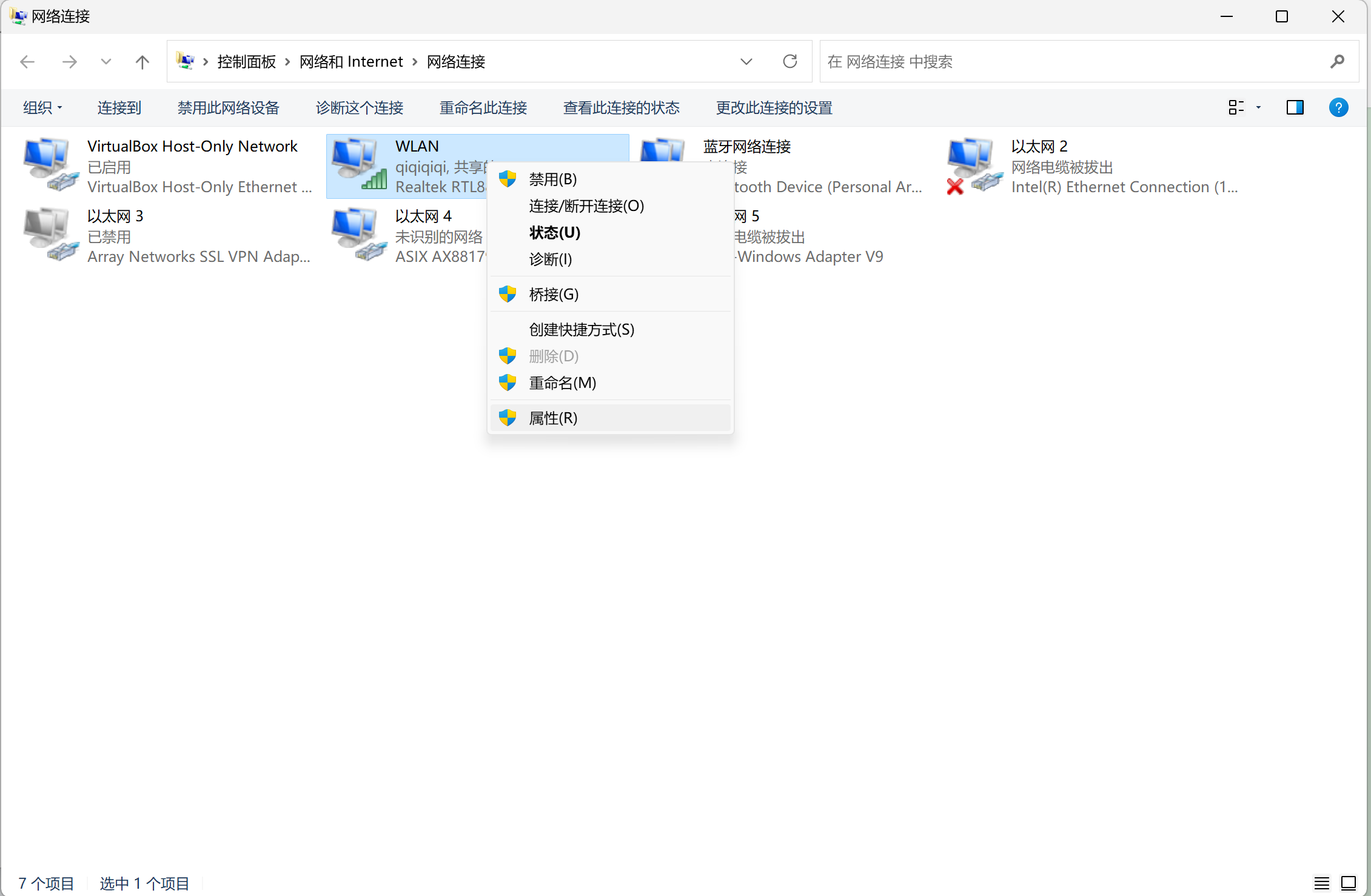

右键点击无线网卡->属性
点击共享选项卡->选择连接开发板的网卡,勾选

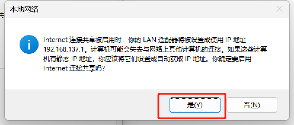

弹出以下对话框点击是。

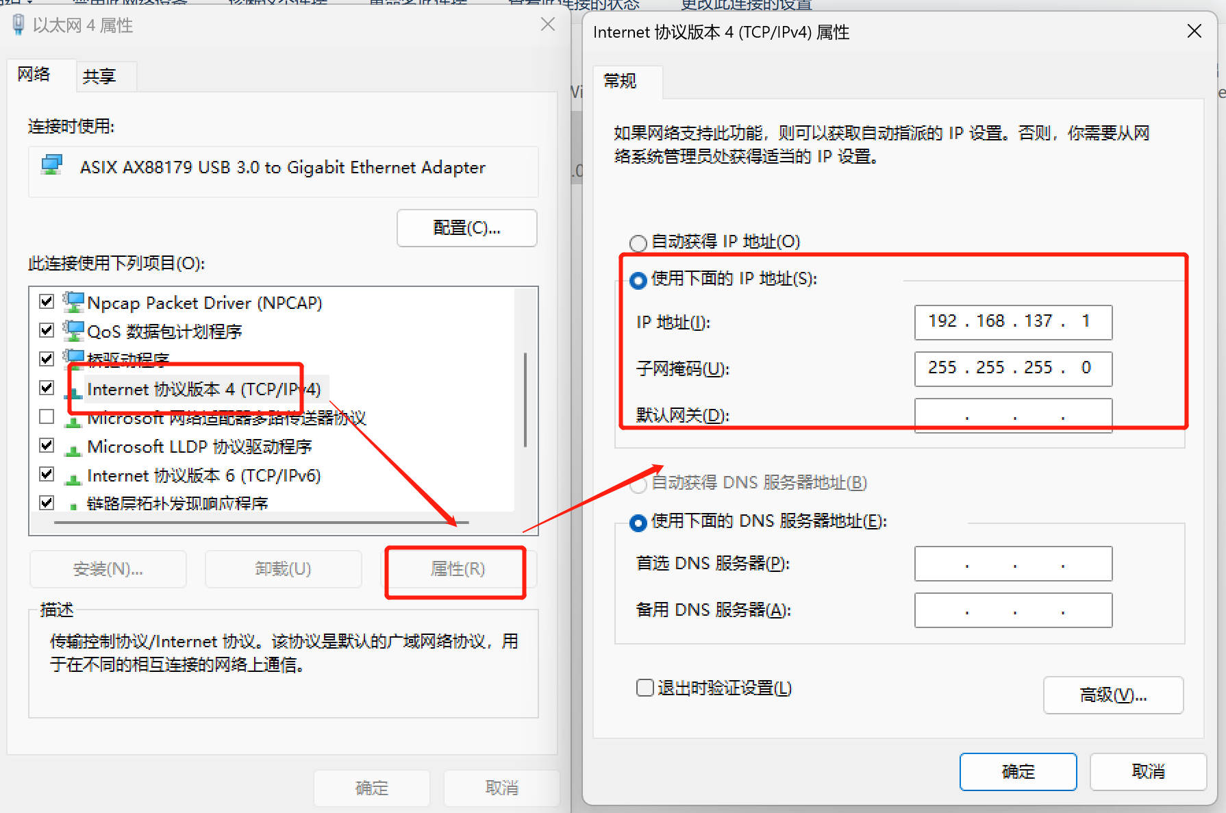

如果之前配置过重新配置需要先取消勾选->确定,再重新配置。此时查看连接开发板的网卡
右键点击网卡->属性
看到如下ip地址设置为了192.168.137.1
整体结构如下

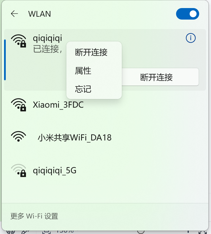

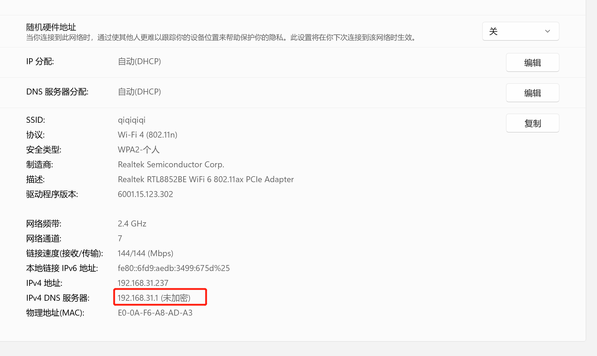

查看WLAN的DNS,后面开发板也要设置为一样查看WLAN属性
右键点击WLAN->属性
查看到DNS为192.168.31.1

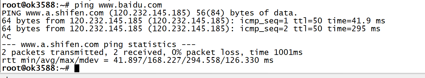

串口登录开发板修改IP和PC端在同一网段
ifconfig eth0 192.168.137.2
设置网关
route add default gw 192.168.137.1
设置DNSvi /etc/resolv.conf
输入i进入编辑模式
添加一行nameserver 192.168.31.1  即之前看到的笔记本WLAN的DNS。按esc按shift+:进入命令行模式
输入wq回车 保存
ping一下百度,连接外网OK更新下sudo apt-get updatesudo apt-get upgrade默认root没有密码 不能ssh登录,需要设置密码修改root用户密码passwd root提示输入密码这里设置为1234

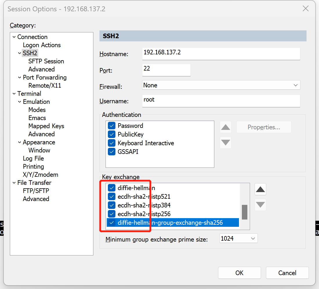

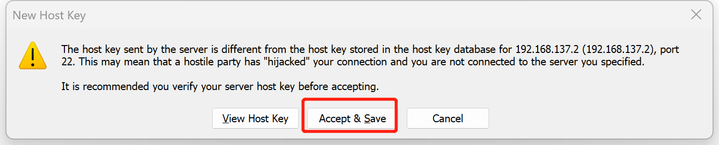

网口ssh登录提示Key exchange failed.No compatible key-exchange method. The server supports these methods: curve25519-sha256,curve25519-sha256@libssh.org,ecdh-sha2-nistp256,ecdh-sha2-nistp384,ecdh-sha2-nistp521,diffie-hellman-group-exchange-sha256,diffie-hellman-group16-sha512,diffie-hellman-group18-sha512,diffie-hellman-group14-sha256如下勾选所有选项即可
重新连接

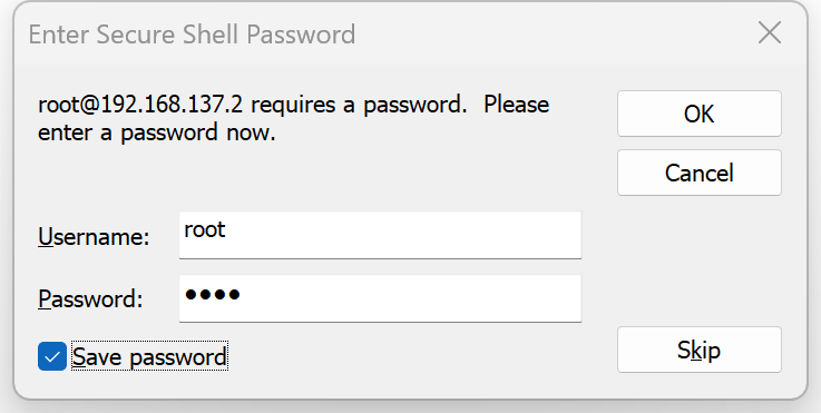

这里密码就是刚才设置的1234
