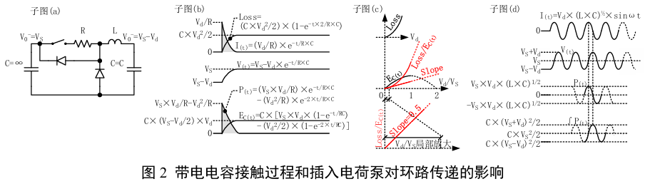

以图2电路一次开关接触来计算损失;多次开关时衔接其前一次开关结束时的状况作为下次开关的初始状况。如果一个周期内能量传递过程是平衡的,乘以工作频率即可推算出功率传输能力。图2子图(a)中两二极管是在多周期开关时电感电流的续流通道;除这两个二极管外,开关接触与图1子图(e)的初始状态注入是等效的,是可用阻尼系数ζ和固有频率ω0描述的二阶响应系统。图2子图(b)、(c)和(d)分别是无电感和无电阻两个极端条件下的波形和传输能力解读用图。子图(b)是开关接触到稳态的过程中电流电压波形、电阻带来的能量损失和向输出电容传递的功率和输出电容的储能变化。可见电阻能量损失的峰值和稳定值与阻值无关,仅由接触前后的压差有关4;传输能量的稳定值由容值、稳态电压和电压变化的乘积决定。子图(c)显示电阻损耗与电压变化呈平方关系增长,Vd/Vs对能量传递大小的影响;图中的红色曲线为Loss/EC(t)以及在Vd很小的局部的线性化表现。图中电阻能量损失Loss和能量传递EC(t)的比例说明损失占比随Vd/Vs是单调递增的,且与容值无关。子图(c)说明电荷泵适合较高稳态电压Vs和较低电压变化Vd工作5。子图(d)是无电阻的理想情况6;因为没有损耗,接触引起的能量变化引起电感和电容间持续振荡。任何时间断开接触,能量一定是向输出电容方向传递的;如果能在振荡波形180°断开,能量传递得以放大。以常见的500kHz开关频率和10μF有效电容计算,需要41nH电感即可;谐振电荷泵工程上是可行的。

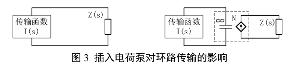

图3表达了串入固比电荷泵对环路传输函数的影响。以电流传输计算,电荷泵简单等效为电流等比例放大;响应谱形状不变,3dB带宽、穿越频率和相位裕度均因引入增益N拉高。配合稳压电源串入电荷泵后,稳压采样点后置到电荷泵之后,相当于电压扰动采样增益下降到1/N,稳压电源输出电流和等效负载下降,环路带宽仍表现为拉高7。

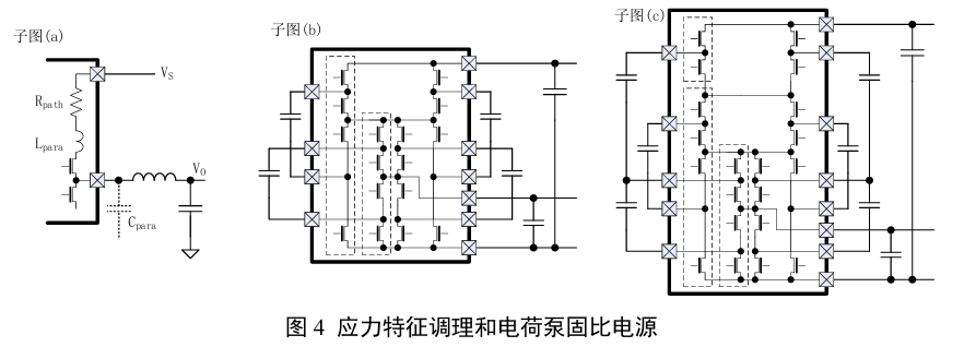

图4用来说明固比电荷泵的结构,以及其如何改善了与之配合的电感开关稳压电路的应力条件和减小了寄生电容的影响;从简洁表达出发,其中的两个电荷泵电路未考虑谐振工作。
图4子图(a)中的输出储能电感阻止了瞬变向输出传递,该电路与图1子图(e)和图2子图(a)是一致的,Lpara和Cpara间会出现阻尼谐振。这个阻尼谐振存在两个不利影响,其能量损耗是固有的,开关节点硬开关时没有办法降低8,并且该振荡使开关节点出现过冲和欠冲过应力9。这部分损耗随电源电压变化呈平方关系上升,使得在24V以上工作的开关电源不得不降低开关频率。开关频率降低进一步引起电流峰峰值增大,需要采用更大的电容和电感来滤波。采用固比电荷泵将高压降低后输出到开关电源,则回避了上述不利影响。
图4子图(b)是交错工作的两级2:1电荷泵;图中的两个用虚线框圈起的部分分别为半电压开 关的2:1 电荷泵和四分之一电压开关的2:1电荷泵10。这个结构简洁易懂11,同时相对于那些复杂变 形结构来讲,更有利于高功率应用。这个结构中没有中间电压电容,能量通过串联电容直接转移到 输出。其中半电压开关电荷泵180°错相工作,四分之一电压开关电荷泵以两倍频率180°错相工作。
图4子图(c)所示电荷泵在高位套接了一个低压工作的电荷泵,即新增的虚线框圈起的部分, 获得了 5:1 倍率;这个结构中高位部分和低压部分工作在五分之一电压,套接在中间的部分工作在 五分之二电压。
尽管图2子图(b)所示的关系显示低压工作不利于电荷发挥其能量传递特性,稳态电压不利可以由低压开关的低导通电阻和高频工作来弥补。电荷泵尺寸紧凑,图4子图(b)和子图(c)所示的结构可以大幅度降低沿PCB横向分配的电流,是用于垂直供电的合理结构。

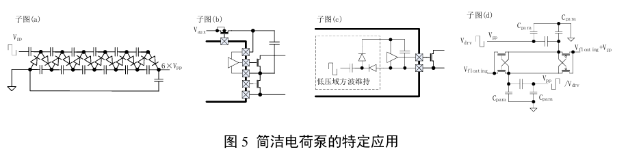

高压堆和浮动供电是固比电荷泵的特定传统应用场景。参考图5,子图(a)用于小电流场合产生高电压,例如激光雷达为激光器储能电容供电和脉冲X光储能供电;子图(b)是双NFET推挽结构中高边栅极驱动电路的自举供电浮动电源;子图(c)是稳态高边开关NFET驱动的浮动电源;子图(d)是IC内部集成电荷泵的示意,表达其简洁性。与子图(a)和(c)不同,子图(b)中的浮动供电无法长期维持供电,需要插入一次推挽动作对自举电容补充电荷,或借助子图(c)结构维持和补充。子图(b)采用同步整流器取代了二极管,是考虑在高压推挽应用时二极管的反向恢复特性会引起反向电流浪涌。

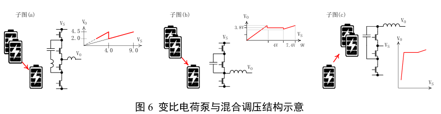

图6是变比电荷泵、混合结构降压和混合结构升压的示意。子图(a)电路在2:1和1:1两个比例间切换。以两串电池应用为例,经该电路调理,在负载侧看,可以使两串电池像是单节电池一样;转换到两节电池供电时负载可以沿用为单节电池设计的电路。混合结构调压将固比电荷泵调理部分与电感开关稳压结构合并在一起,牺牲了电荷泵时间上的对称性,减少了开关数量14;产品设计多以交错多相提高等效频率和分散应力。变比电荷泵在变比变化瞬时出现较大压差,电容充放会产生电流浪涌和相应损耗,不适合于频繁变化变比的应用。

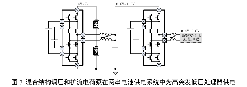

图7电路套接了混合降压和后固比扩流调理电荷泵(同一电路,工作模式差异),设计为高突发低压的AI处理器供电。后固比调理降低了PCB横向输送电流,允许稳压电路适当拉远安装。稳压电路根据输入电压范围以三种方式工作,即电荷泵半电压开关斩波工作、三段工作和飞电容短路全电压斩波工作,或者配合谐振电荷泵模式以半电压斩波或全电压斩波工作。图中表达了必要时采用电压模式耦合电感以加快对负载瞬变的响应速度。电压模式耦合电感在轻载时需要转入单相工作,且在负载进一步减小时阻止产生电感反向电流,以维持高转换效率。电压耦合使得停止工作相的开关节点出现负电压。

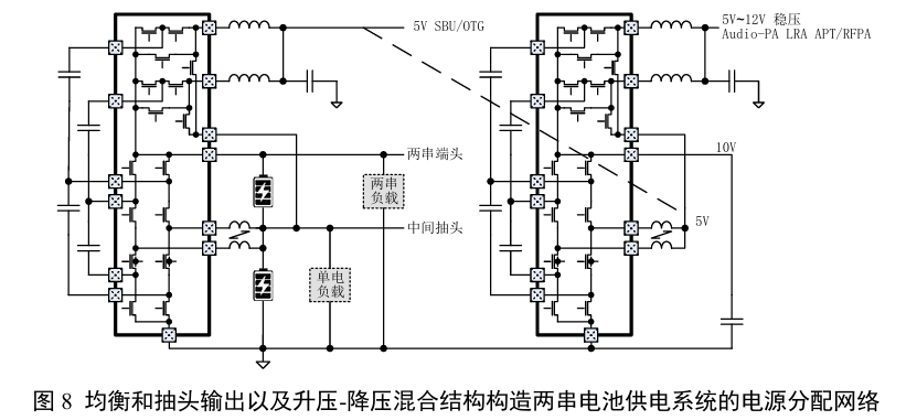

图8电路方案是面向手机和平板应用提出的电源分配网络。这个方案采用同一电路支持两串电池中间抽头供电,利用升压-降压过程将能量转移不连续的电感升压稳压转换成能量转移连续的电感降压稳压,可以减少应力和提高工作频率,以便采用更小元件实现高功率密度。其均衡能力允许采用不同容量电池串联,利用中间抽头为单电池电压范围工作的电路供电。USB作为这类应用的标准接口,5V是必须有的电源。10V~12V则是振动马达驱动、音频功放驱动和天地通需要的供电电压范围。
