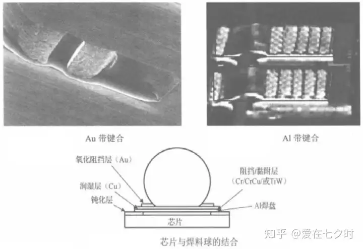

因为芯片倒装(FC)焊工艺采用焊料凸点式的芯片键合,也称为可控塌陷芯片连接,这种倒装技术为微电路器件提供了一种高密度、低电感的导电路径,芯片倒装焊接由三部分组成:芯片表面的凸点下金属层(UBM)、基板表面的顶层金属层(TSM)、焊料球。芯片与焊料球的结合如图所示、芯片倒装(FC)焊位置如下图所示:
而芯片表面的UBM 焊盘,由起着不同作用的三层金属膜构成:芯片焊盘表面的黏附层、焊料润湿层、氧化保护层。倒装焊一般采用载流焊工艺,焊球通过固→液→固的变化,使焊料球牢固地与芯片键合在一起,典型的焊球尺寸是宽 100~250μm,高50~200μm。焊料球多采用PbSn、PbIn两类焊料;UBM多层金属结构中,黏附/阻挡层采用Cr/CrCu或TiW 结构,润湿层采用Cu、Ni或Ag,氧化保护层采用Au;TSM金属化层一般选择Ti/Au。

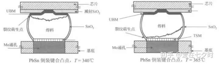

焊接温度对倒装焊料凸点的失效部位具有显著影响。研究表明:对于PbSn倒装键合凸点,当焊接温度T=340℃时,凸点裂纹倾向于出现在芯片侧的UBM/焊料界面附近(见下图左);而当焊接温度升高至T=365℃时,裂纹则转而出现在基板侧的TSM/焊料界面附近(见下图右)。这种失效部位的转移,归因于在更高温度下,芯片侧TSM界面的AuSn金属间化合物会加速生长,导致该区域成为新的薄弱环节。
在影响芯片倒装焊凸点可靠性的诸多因素中,Au元素的作用尤为关键。当Au元素进入PbSn焊料后,会迅速与Sn反应形成Au/Sn金属间化合物(如AuSn₄),导致焊料脆化,进而引发两类主要问题:
(1)脆性金属间化合物厚度的增加,以及界面处Sn元素被大量消耗,共同导致焊点的机械性能显著下降。
(2)在脆性金属间化合物层附近,由于Sn的消耗会形成富Pb的软质区,该区域在热循环应力作用下,极易成为裂纹萌生和扩展的路径。
