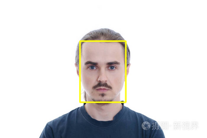

二、测试结果我们从网上找了几幅图像就行测试。第一幅图像是规规矩矩的正面照,OpenCV轻松搞定。

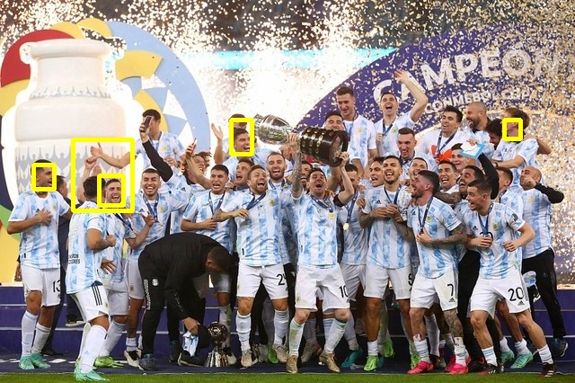

第三幅图片是阿根廷国家队在2021年美洲杯夺冠的照片,由于图片尺寸不大,人物多且杂乱,OpenCV的识别效果很差。

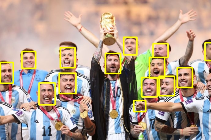

第四幅图片是2022年世界杯阿根廷夺冠后的庆祝照片,相当于上一幅图片,由于人脸基本都是正面照,除了被遮挡的人脸都正确识别出来了,劳塔罗的手被误识别为人脸了,但整体效果不错。
