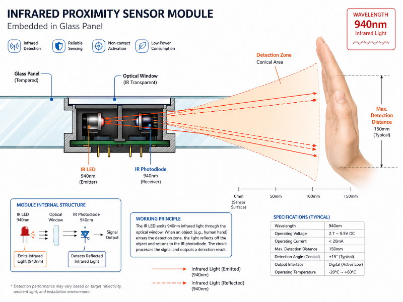

安装位置是第一个要定下来的事。传感器可以装在面板前方,也可以嵌在面板内部开孔。装在外面方便维护,但容易积油;嵌进去检测更精准,但得在面板上开孔,结构设计要配合。如果油烟机外壳是金属材质,红外传感器的发射和接收都要避开金属遮挡,否则反射信号会被削弱。
检测逻辑设计上,挥手触发开关是最基础的。更进一步可以做滑动手势——往一个方向滑增加风速,反方向滑降低风速。WT4002B支持能量等级0x00~0x0F共16档可调,滑动手势靠的就是连续检测信号强度的变化趋势来做判断,不是靠简单的有无。
防误触发是关键。灶台区域蒸东西的时候蒸汽上升,如果传感器视场角覆盖到蒸汽扩散的范围,就会产生误触发。解决思路有两个:一是把检测阈值往上调,蒸汽的反射强度比手弱,调高阈值可以过滤掉;二是控制传感器的视场角,WT4001A支持外部遮光设计,可以把不需要的角度挡住,只保留正前方一小块敏感区域。
防水防污的处理在油烟机这个场景是必须的。传感器前方通常会加一层透明亚克力或者PC面板做防护罩,这层面板的透光率要满足红外波段的需求——940nm波段的透过率要在87%以上,普通透明亚克力板在这个波段透光率大概只有70%,不够用,得选厨具级的透明材料。
