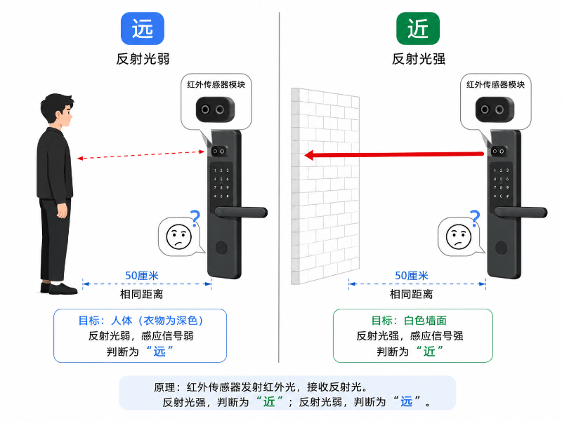

我们来说说主动式红外传感器模块
它的原理不复杂:发射红外光,接收反射光,测量反射强度。强度大说明近,强度小说明远。
但问题也在这儿——它测的不是距离,是反射强度。
这就好比你走在路上,有人喊你,声音大你就觉得近,声音小就觉得远。逻辑上说得通,但如果对方天生嗓子小呢?如果对方穿了件吸音毛衣呢?(这个比喻可能并不是很恰当但是一时间想不起来更好例子了)
红外传感器也这样
黑色衣服反射弱,它就判断"远";白墙反射强,它就判断"近"。同一个位置,可能测出完全不同的结果。
这是红外传感器的物理缺点,无法避免。

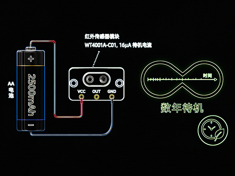

但红外模块有个低功耗的特性,所以在低功耗的靠近检测一直能占有一席之地。
我手边有个唯创知音的WT4001A-C01,待机电流16微安。什么概念?一节5号电池2500毫安时,你算算它能待机多久。
TOF传感器模块相对功耗就比较大
以我用过的一款TOF模块WT4203举例,工作电流37毫安。差了快两千倍。你要是做个需要电池供电、常年待机的设备,这功耗差距就是能不能商用的区别。

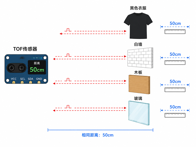

TOF是直接测飞行时间。光打出去,多久回来,乘以光速,除以二,就是距离。
这东西测的是真距离,不是反射强度。
TOF的核心价值的是:黑色衣服、白墙、木板、玻璃——它测出来的数值基本一致。
还有精度。
TOF的精度是厘米级,甚至毫米级。红外传感器的精度,说句不好听的,看心情。
WT4203A-C02这款TOF模块,标称误差不超过4%或者正负1厘米。实测下来,基本靠谱。
红外呢?50厘米距离,测出来45厘米还是55厘米,都不好说。
