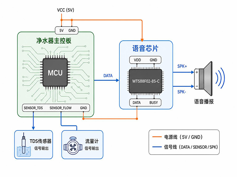

先说说省事儿。这颗片子用的一线串口控制,主控芯片只需要占用一个IO口,发几条指令就能让它播报任意一段语音。净水器的主控一般是MCU或者小型的ARM芯片,IO口本来就紧张,能省一个是一个。一线串口不需要UART模块,也不需要I2C外设,随便哪个GPIO都能用。

DATA线接单片机的任意IO口,和GND一起连到语音芯片就行。发码之前必须先把DATA拉高5毫秒以上,再拉低5毫秒,这叫唤醒时序。没有这个前置动作,芯片可能压根不搭理你。我第一次用这个片子的时候就踩过这个坑,发了一堆指令没反应,查了半天才发现忘了加唤醒。
数据格式是先发高字节再发低字节,每个bit用高低电平的时长比例来区分0和1。推荐的比例是200微秒高电平配600微秒低电平,3比1的关系,发码稳定性最好。别贪心用太快的发码速度,线长了、干扰大了容易出错,得不偿失。
芯片上电初始化需要40毫秒,这段时间不要发指令。有些单片机启动快,一上来就发语音指令,结果芯片还没准备好,指令丢了。稳妥的做法是上电后延时50毫秒再初始化语音模块。
单片机和语音芯片之间的IO口,强烈建议串个1K电阻。这个电阻能滤掉大部分MCU过来的高频干扰,通信稳定性提升很明显。我们做长期老化测试,加了电阻的板子通信出错的概率比不加的低一个数量级。
语音播放结束后,如果DATA线保持电平稳定200毫秒,芯片会自动进入休眠。这个设计很贴心,不用主控额外去管它的功耗。但反过来也意味着,如果你主控的IO口在语音播放结束后还在频繁翻转电平,芯片可能一直没法休眠,功耗就下不来。
避坑提醒:IO2引脚(DATA脚)千万不要加上拉电阻。上电时如果IO2是高电平,有一定概率让芯片进入非工作模式,到时候怎么发指令都没反应。这个坑我们踩过不止一次,新手特别容易犯。

电源布线是第一个要注意的。滤波电容必须紧挨着WT588F02-8S-C的VDD和GND引脚放,走线长度控制在4厘米以内。回路太长的话,电源不稳,播放出来的语音会有杂音,严重的还会复位。净水器里面有水泵、电磁阀这些感性负载,工作的时候电源波动本来就大,语音芯片的电源走线更不能马虎。
GND引脚不建议直接铺铜连接。最好先用一根20mil的线引到电容那里,过了电容再铺铜。如果需要打过孔,至少打两个,而且过孔要远离芯片引脚,得过完电容之后再回到芯片的GND脚。VDD的走线也是一样的道理。这些细节看着啰嗦,但EMC测试的时候能不能过,往往就取决于这些小地方。
喇叭接线如果超过15厘米,两脚都要串磁珠再接喇叭。PWM输出本身带EMI,线长了就是根天线,干扰其他电路不说,还可能过不了EMC。短的话双绞一下就行。净水器的结构比较紧凑,喇叭一般装在前面板,语音芯片在主板上,距离通常不会太远,但也要看具体结构设计。
芯片正常播放的时候电源波动不要超过1.3V。净水器里面水泵启动、电磁阀切换的时候浪涌比较大,电源设计要留足余量。建议在语音芯片的电源入口处再加一颗10微法以上的电解电容,吸收瞬态波动。
