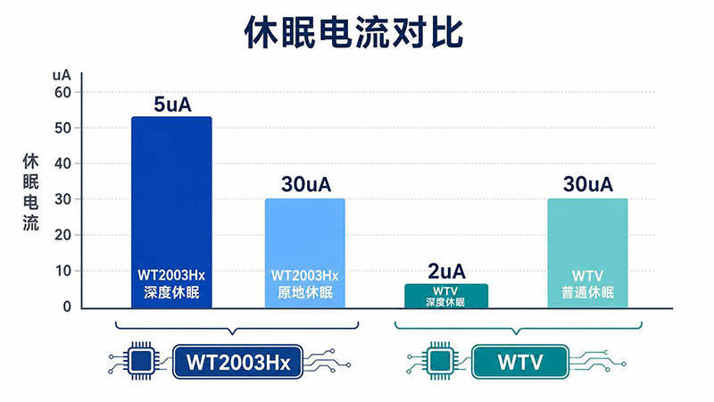

WT2003Hx:深度休眠(B8 00)vs 原地休眠(B8 01)
WT2003Hx把深度休眠定位成"断电级省电",电流控制在5uA以内。深度休眠唤醒后芯片会重新挂载盘符,相当于热重启了一次文件系统。原地休眠电流控制在30uA以内,唤醒后直接回到休眠前的状态,不需要重新挂载盘。
唤醒方式:发送00或者任意指令即可唤醒。规格书没有给出明确的唤醒延迟参数,但从"重新挂载盘"的机制来看,深度休眠唤醒后需要等待盘符就绪才能播放,实际可用时间会比原地休眠长。
WTV:深度休眠(B8 00)vs 普通休眠(B8 01)
WTV的深度休眠功耗更低,控制在2uA以内,唤醒时间在50ms以内。普通休眠功耗控制在30uA以内,唤醒时间在5ms以内。规格书给了明确的时间参数,这对实时性要求高的场景很有参考价值。
唤醒机制上有一个细节值得注意:发送任意指令可以唤醒芯片,但这第一帧指令不会被当作有效命令执行。规格书建议先发0x00 0x00来唤醒,然后再发正式的控制指令。你的MCU代码需要把唤醒帧和指令帧分开处理,不能一股脑发过去就以为能一帧搞定唤醒+控制。

休眠电流
小于5uA
小于30uA
小于2uA
小于30uA

从表里能看出来,WTV在深度休眠档的电流更低(2uA vs 5uA),而且明确给出了唤醒时间。WT2003Hx的深度休眠电流稍高,但优势在于测试条件是"单芯片+外挂Flash",参数更接近实际工程场景。WTV规格书没有给出外挂Flash状态下的联合功耗数据。

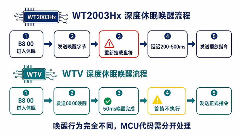

4.1 WT2003Hx深度休眠唤醒后重新挂载盘
这是WT2003Hx深度休眠最大的特点,也是最容易出问题的地方。芯片从深度休眠唤醒后,文件系统需要重新初始化,Flash或TF卡需要重新挂载。在盘符就绪之前,任何索引播放或文件名播放指令都会失败。你的MCU代码需要在唤醒后等待一个安全的延迟时间再下发播放指令。
WT2003Hx上电初始化需要500ms到1秒。深度休眠唤醒后重新挂载盘的时间规格书没有单独列出,但根据文件系统初始化的机制,保守估计在200ms到500ms之间。如果你用的是原地休眠(B8 01),芯片不会重新挂载盘,唤醒后可以立即发指令,但由于功耗只降到30uA,电池续航会有差别。
4.2 WTV唤醒首帧指令不执行
WTV的休眠唤醒机制有一个明确的规则:唤醒帧和指令帧必须分开。你发B8 00让芯片深度休眠,之后任意一帧指令都可以唤醒芯片,但这一帧不会被当作有效命令执行,纯粹只起到唤醒作用。规格书建议先发"0x00 0x00"来唤醒,然后再发正式的控制指令。
你的MCU代码逻辑应该这样写:
1. 先发 7E 04 B8 00 BC EF(深度休眠指令)
2. 收到返回 7E 04 B8 00 BC EF(确认进入休眠)
3. 需要唤醒时,先发 00 00(唤醒帧,不经协议封装)
4. 延迟至少5ms(普通休眠)或50ms(深度休眠)
5. 再发正式播放指令
WTV深度休眠唤醒只需50ms,普通休眠仅需5ms。这个延迟对大多数应用来说完全可以接受。再加上供电优化做得好,深度休眠能压到2uA,对纽扣电池供电的产品吸引力很大。
