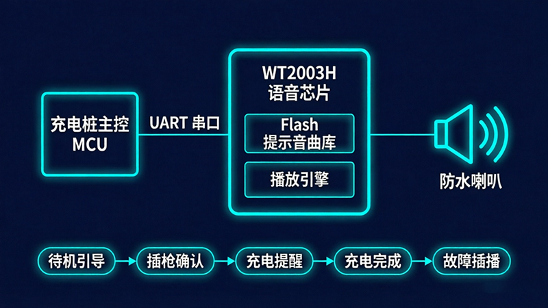

充电桩这种设备,用户站在桩前操作,眼睛要么盯着手机扫码,要么盯着车上的充电口,桩上的指示灯和屏幕信息经常被略过。装一套语音,从插枪到拔枪每个节点说一句话,操作引导和故障警示就能第一时间传到用户耳朵里。做充电桩语音方案,WT2003H 是一个开发量和成本都压得住的选择,桩内主控 MCU 通过 UART 发指令就能控制播报,不需要外挂解码芯片,也不用碰音频底层的代码。
该方案的骨架很简单。一块 WT2003H,UART 串口接到桩内主控 MCU,喇叭直接接芯片的 SPK 输出。提示音在出厂前烧进 Flash,MCU 按充电状态发索引播放指令,让充电每个环节说该说的话。音频输出默认 SPK 直推,要接外部功放时发一条 B6 指令切到 DAC 输出,这条切换带掉电记忆,设置一次即可。
